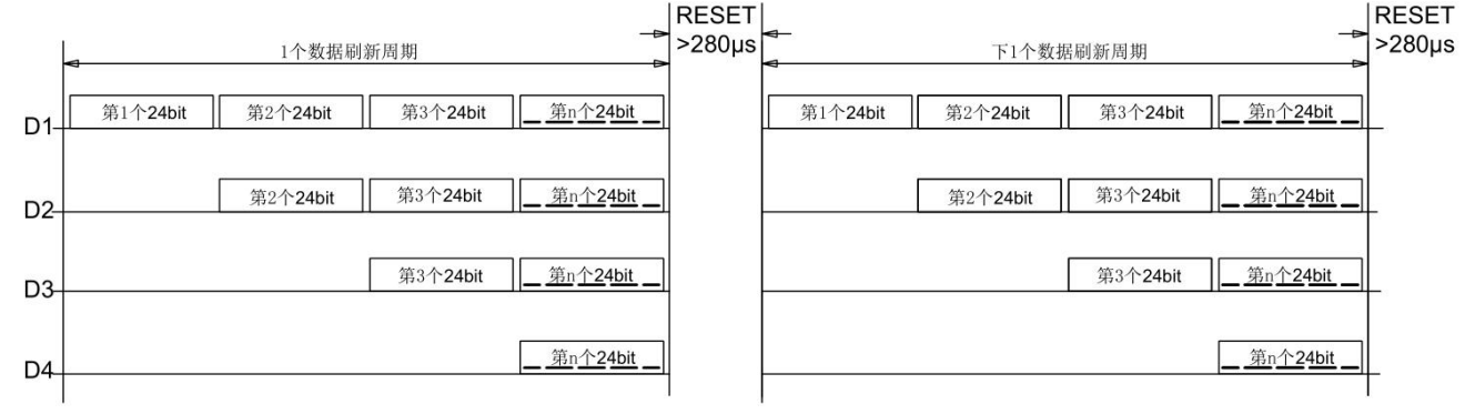

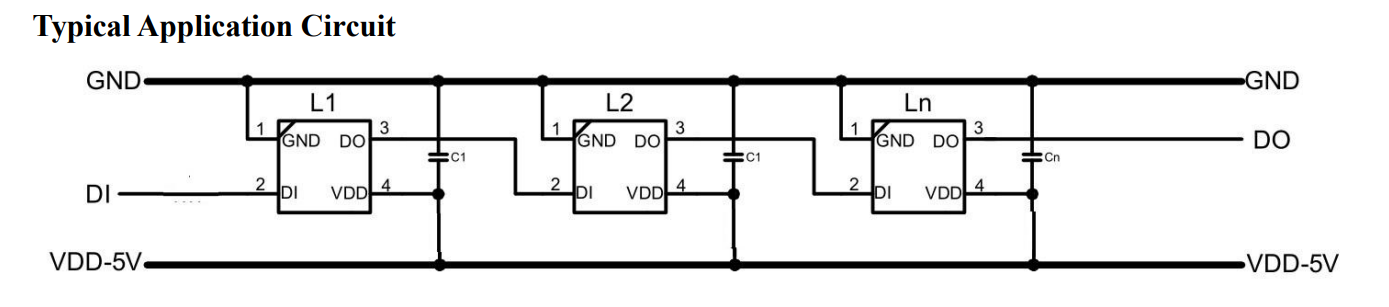

LED 典型电路如图所示,其中 DI 表示控制数据输入脚,DO 表示控制数据输出脚。DI 端接收从控制器传过 来的数据,每个 LED 内部的数据锁存器会存储 24bit 数据,剩余的数据经过内部整形处理电路整形放大后通过 DO 端口开始转发输出给下一个级联的 LED。因此,每经过一个LED,数据减少 24bit。
注意,如果在单次直接设置第 n 个 LED 的亮度和色彩的时候,前面 n-1 个 LED 的亮度数据会在第 n 个 LED 的数据前发送,不过这些数据将会是原来 n-1 个 LED 的亮度数据。
