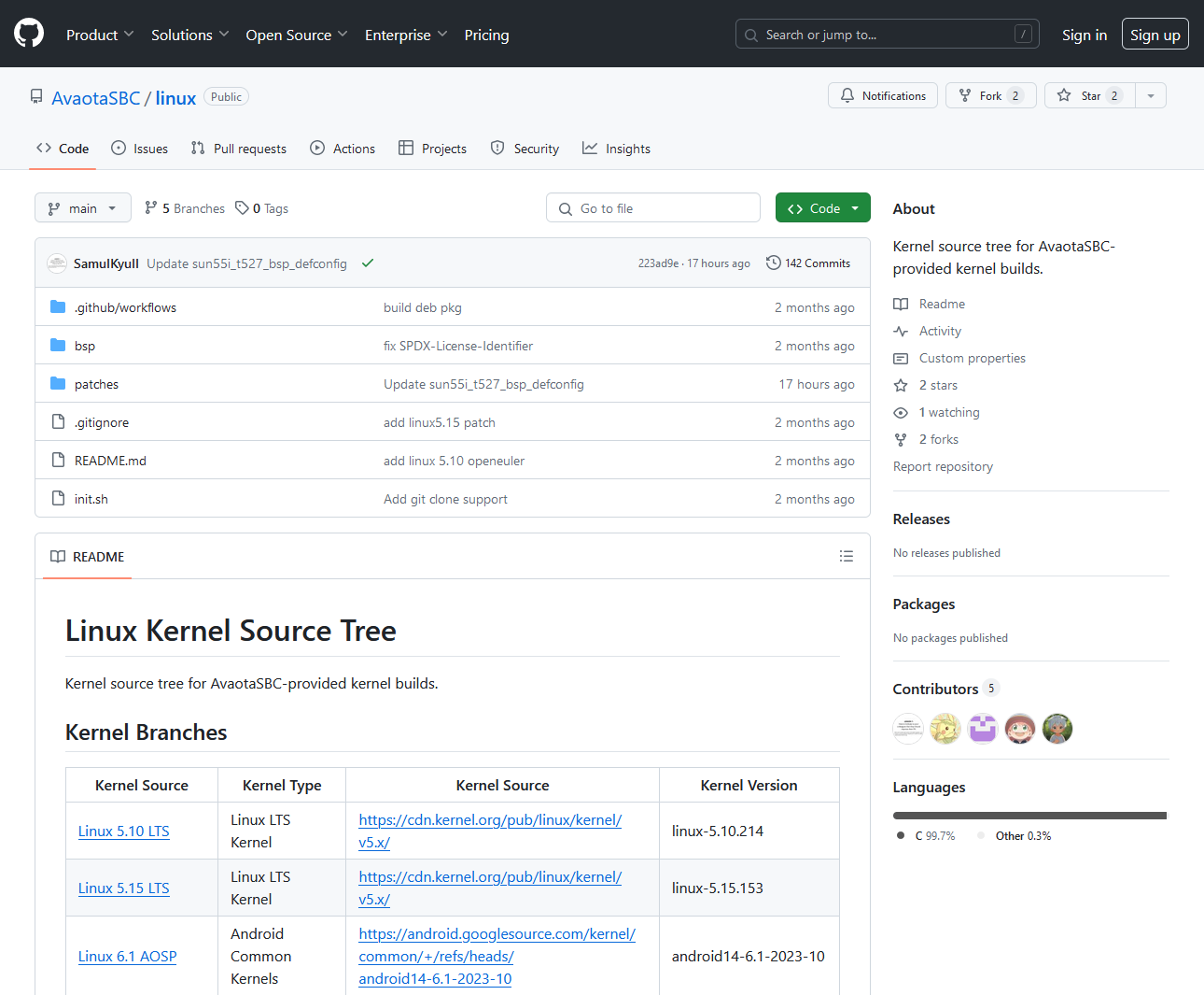

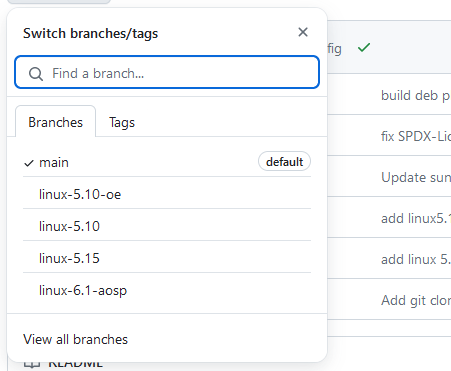

在 https://github.com/AvaotaSBC/linux 中,提供多个分支提供内核下载。

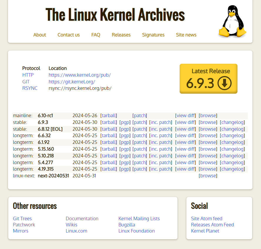

获取主线内核
主线内核的发布位于:https://kernel.org/
由于支持的内核版本为 5.15.153,需要前往内核打包Release页面下载,地址:https://cdn.kernel.org/pub/linux/kernel/v5.x/
找到 5.15.153 下载

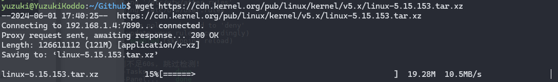

使用命令下载
wget https://cdn.kernel.org/pub/linux/kernel/v5.x/linux-5.15.153.tar.xz

Avaota SBC 使用的内核 BSP 驱动位于:
仓库中包括 bsp 驱动文件,patches 内核补丁,有一个 init.sh 作为内核源码合并的脚本。
