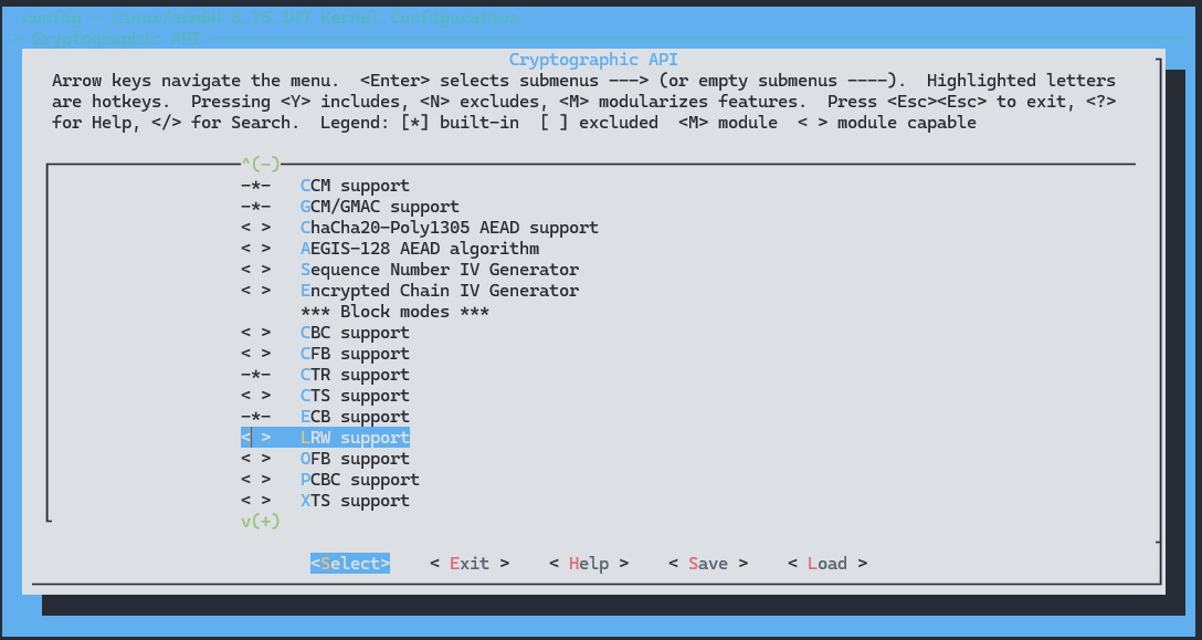

Linux 内核源生加解密接口
在这里选择自己需要的 API 即可,内核源生加解密接口是软件实现的支持的范围最广
Cryptographic API ->
< > CBC support
-*- CTR support
