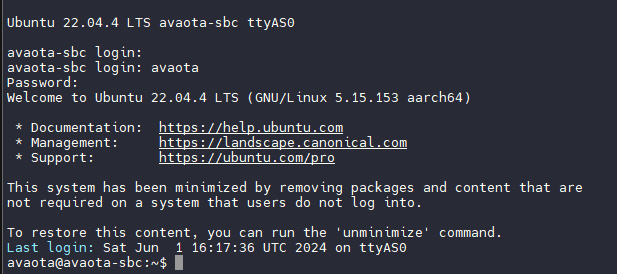

然后 Avaota OS 上电启动系统。

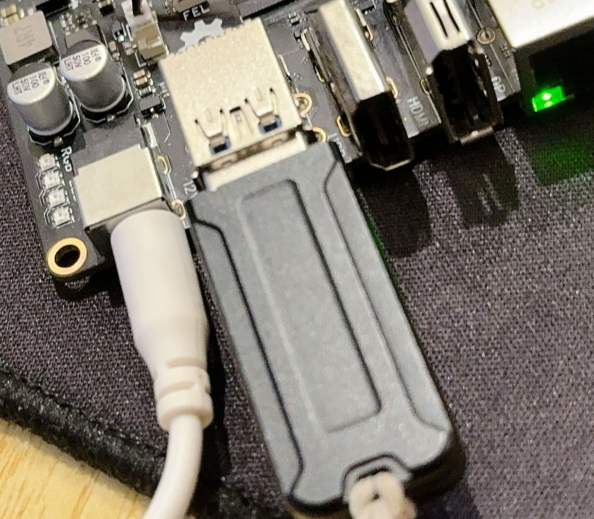

准备一个U盘,将系统拷贝进入 U 盘内。
U盘接入开发板

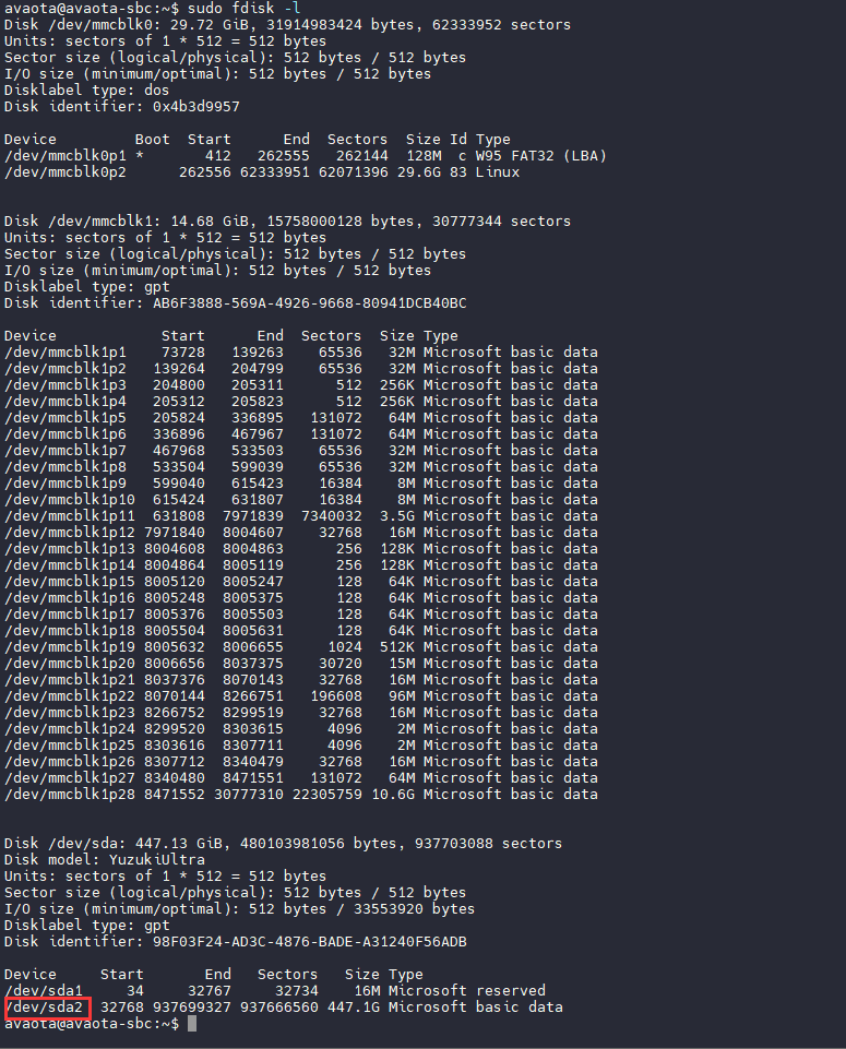

查看分区挂载情况
sudo fdisk -l

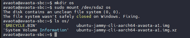

可以看到插入的 U 盘是 /dev/sda,分区是 /dev/sda2,eMMC是 /dev/mmcblk1,这里需要写入的是 /dev/mmcblk1,然后新建一个文件夹 os 作为挂载点,挂载 U 盘
mkdir os
sudo mount /dev/sda2 os
