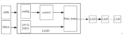

LEDC(Light Emitting Diode Controller),发光二极管控制器。支持驱动目前市场上已有成熟的智能外控 LED,例如 WS2812 系列,每个 LED 的三基色均可实现 256 级亮度显示,因此整个 LED 可完成 256ˆ3(即 16777216)种颜色的全真色彩显示。模块支持最大1024颗外控 LED级联。
模块介绍
LED 典型电路如图所示,其中 DI 表示控制数据输入脚,DO 表示控制数据输出脚。DI 端接收从控制器传过来的数据,每个 LED 内部的数据锁存器会存储 24bit 数据,剩余的数据经过内部整形处理电路整形放大后通过 DO 端口开始转发输出给下一个级联的 LED。因此,每经过一个LED,数据减少 24bit。
LED典型电路如上图所示,其中 DI 表示控制数据输入脚,DO 表示控制数据输出脚。DI 端接受从控制器传输过来的数据,每个 LED 内部的数据锁存器会存储 24bit (分别对应 R,G,B 三种颜色)数据,剩余的数据经过内部整形处理电路整形放大后通过 DO 端口开始转发输出给下一个级联的 LED 。因此,每经过一个 LED ,数据减少 24bit。

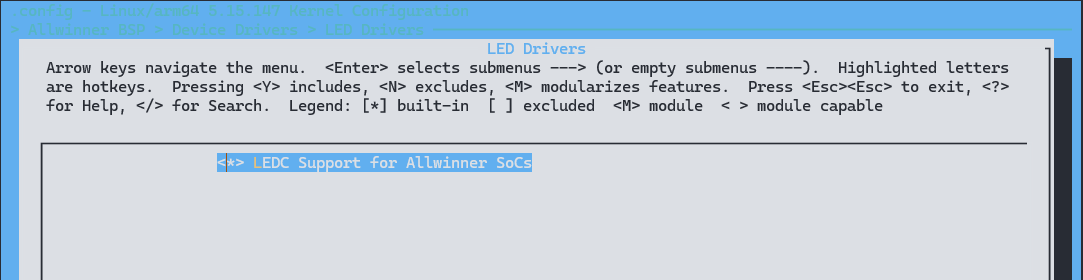

驱动位于
LED Drivers ->
<*> LEDC Support for Allwinner SoCs
