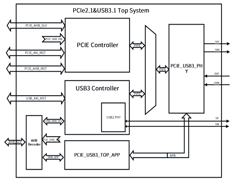

使用 combophy 的平台
部分平台使用 combophy 复用 USB3.0 与 PCIe 的 SerDes PHY,框图如下
其中 combophy
为PCIe
的phy配置节点,同样体现在 dtsi
中:
combophy: phy@4f00000 {
compatible = "allwinner,inno-combphy";
reg = <0x0 0x04f00000 0x0 0x80000>, /* Sub-System Application Registers */
<0x0 0x04f80000 0x0 0x80000>; /* Combo INNO PHY Registers */
reg-names = "phy-ctl", "phy-clk";
power-domains = <&pd1 A523_PCK_PCIE>;
phy_refclk_sel = <0>; /* 0:internal clk; 1:external clk */
resets = <&ccu RST_BUS_PCIE_USB3>;
#phy-cells = <1>;
status = "disabled";
reg
设备使用的地址。phy_refclk_sel
phy时钟的参考源:0表示内部时钟,1表示外部时钟。

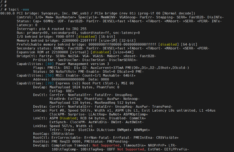

PCIe 常用调试方法
PCIe常用调试工具
lspci
选项 | 功能 |
-v | 显示PCIe设备的简略信息 |
-vv | 显示PCIe设备的详细信息 |
-vvv | 显示PCIe设备所有可解析的信息 |
-s | 只显示指定的PCIe设备,需要输入总线、插槽和功能号 |
-n | 显示PCIe设备的相关表示符,包括总线、插槽、功能号、设备类标识符、制造商标识符等 |
-d | 显示指定的PCIe设备,需要输入制造商标识符、设备标识符 |
-x | 以16进制显示配置空间的前64字节 |
-xx | 以16进制显示配置空间的前256字节 |
-xxx | 以16进制显示配置空间的整个4KB数据 |
