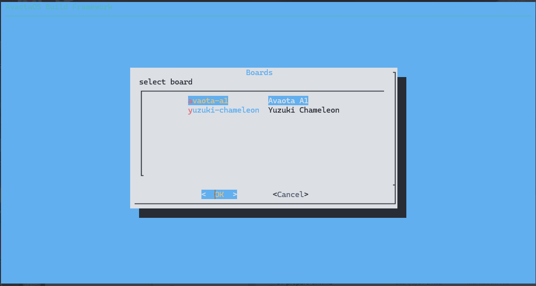

首先是选择开发板,这里选择 Avaota A1

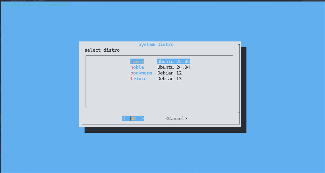

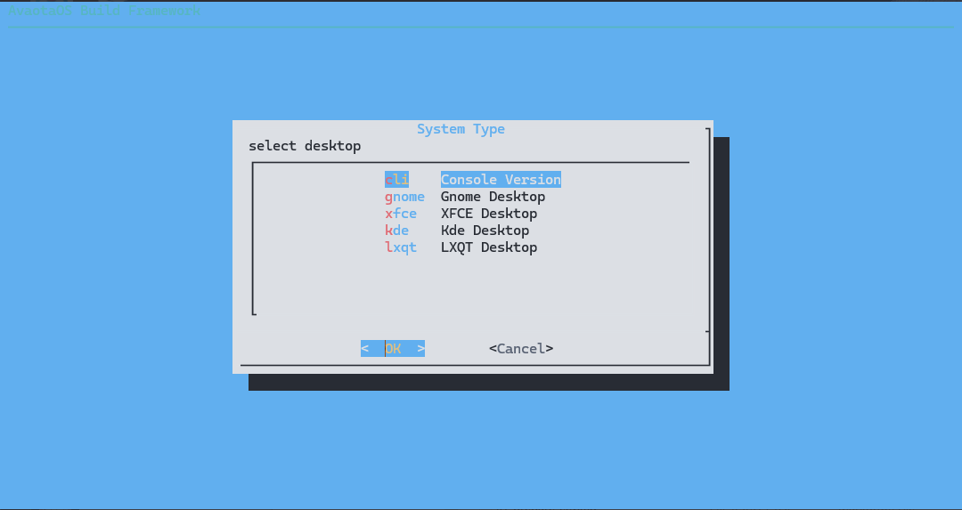

然后选择发行版,这里选择 Ubuntu 22.04 Jammy
然后选择需要安装的桌面,这里就编译无桌面的 CLI

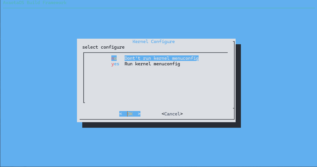

选择是否需要运行内核配置,这里就不配置了

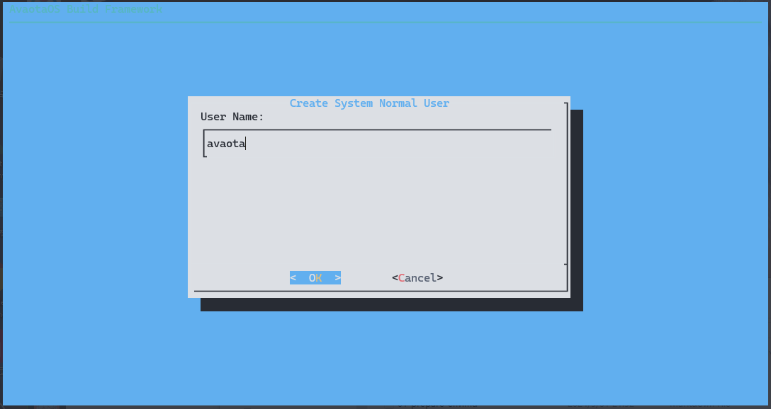

输入默认用户名

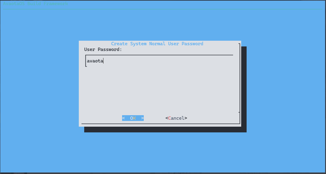

输入用户密码

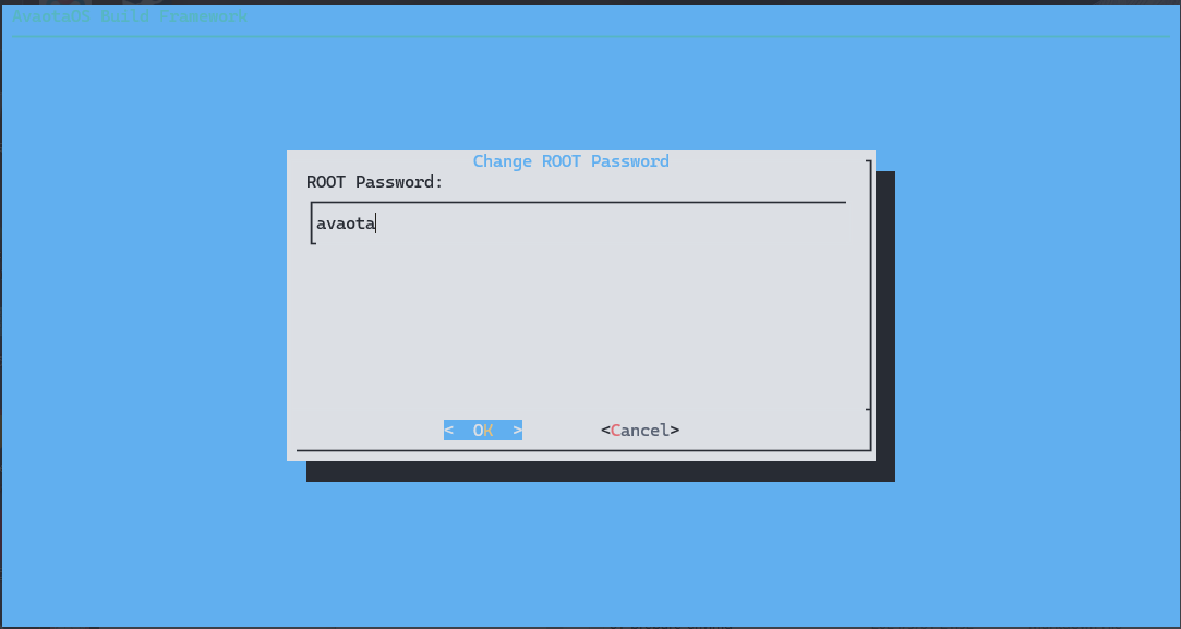

输入 ROOT 用户密码

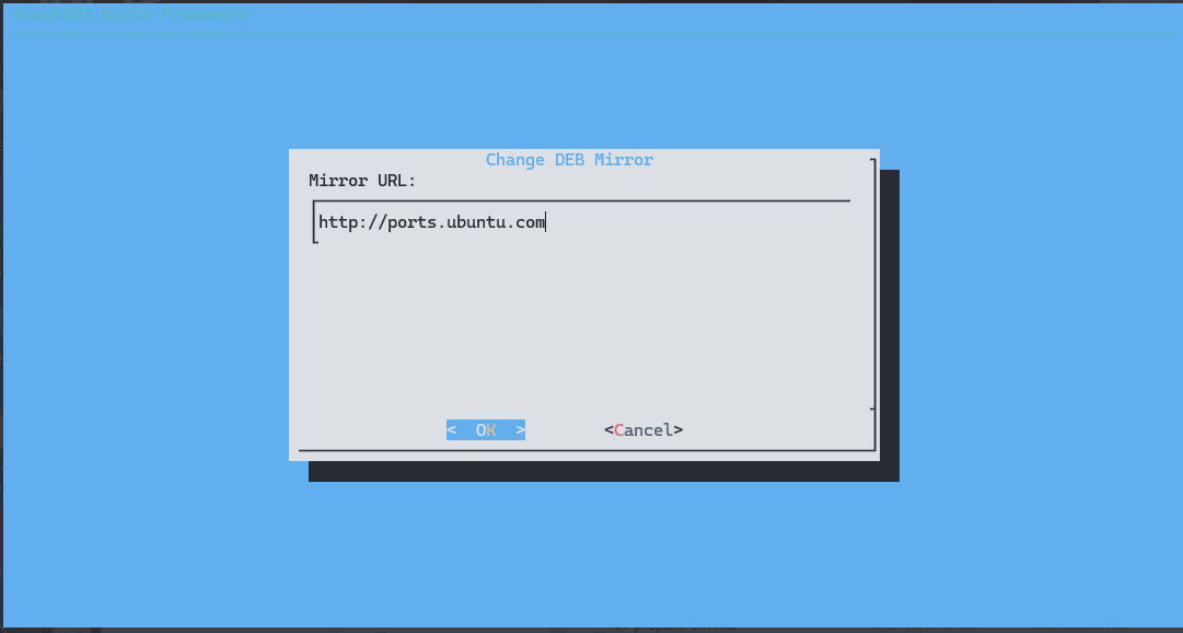

配置镜像源

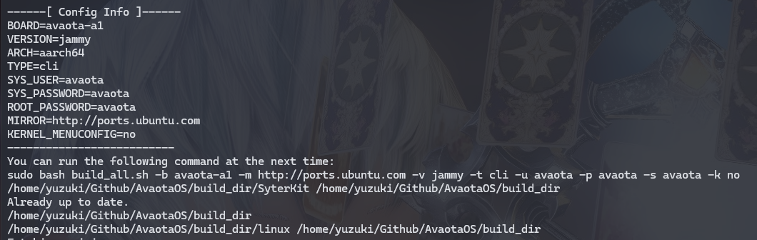

之后便开始编译
