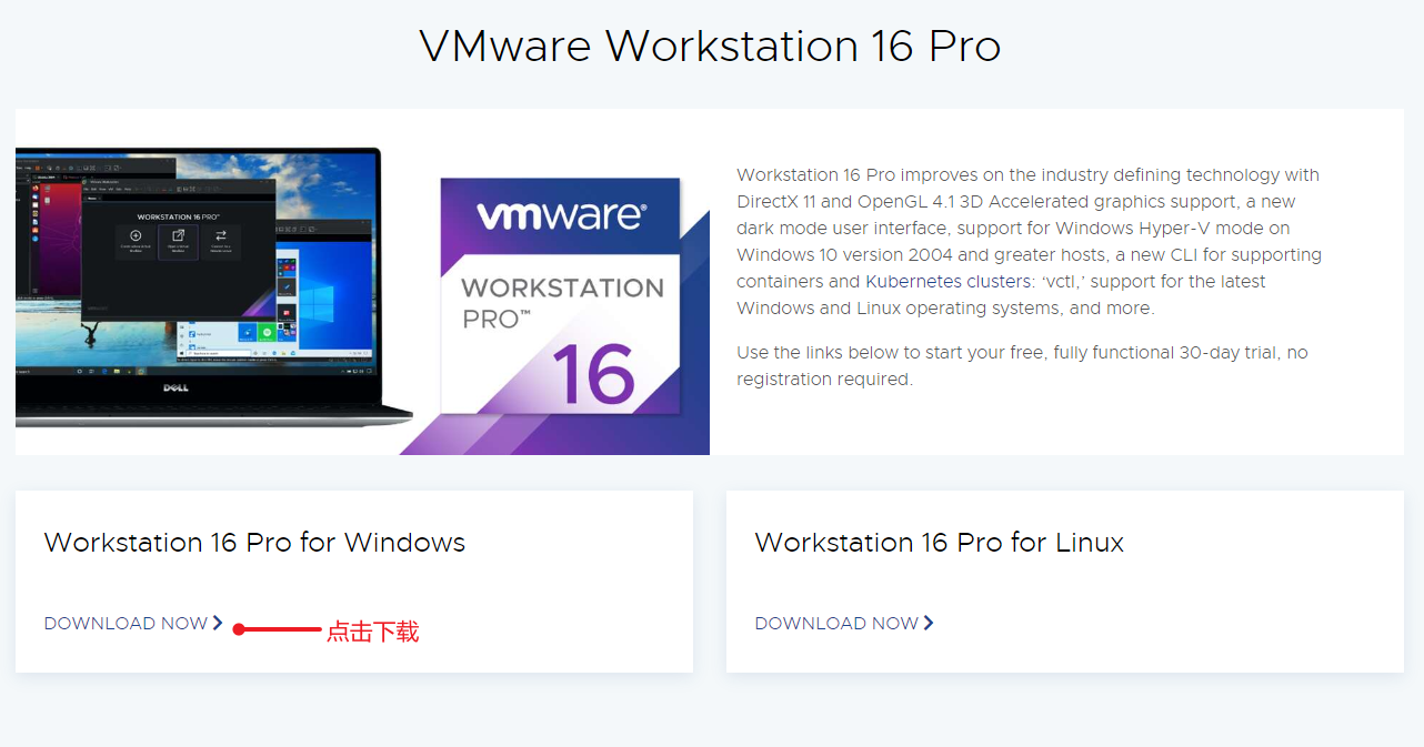

使用浏览器打开网址 https://www.vmware.com/products/workstation-pro/workstation-pro-evaluation.html 参考下图箭头所示,点击下载安装 Windows版本的VMware Workstation ,点击 DOWNLOAD NOW 即可开始下载。目前需要注册登录才可下载。

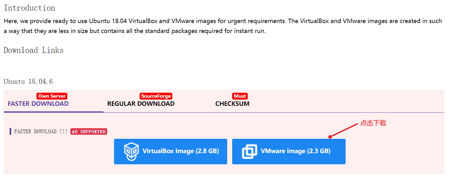

获取Ubuntu系统镜像
linuxvmimage_downlaod_001

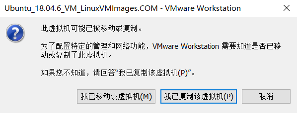

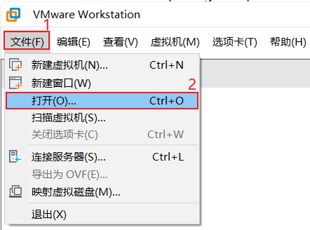

  • 打开已经安装好的 vmware workstation 软件 点击左上角的 文件 --> 打开 找到上面的 Ubuntu_18.04.6_VM_LinuxVMImages.COM.vmx 文件,之后会弹出新的虚拟机对话框页面。
ConfigHost_004

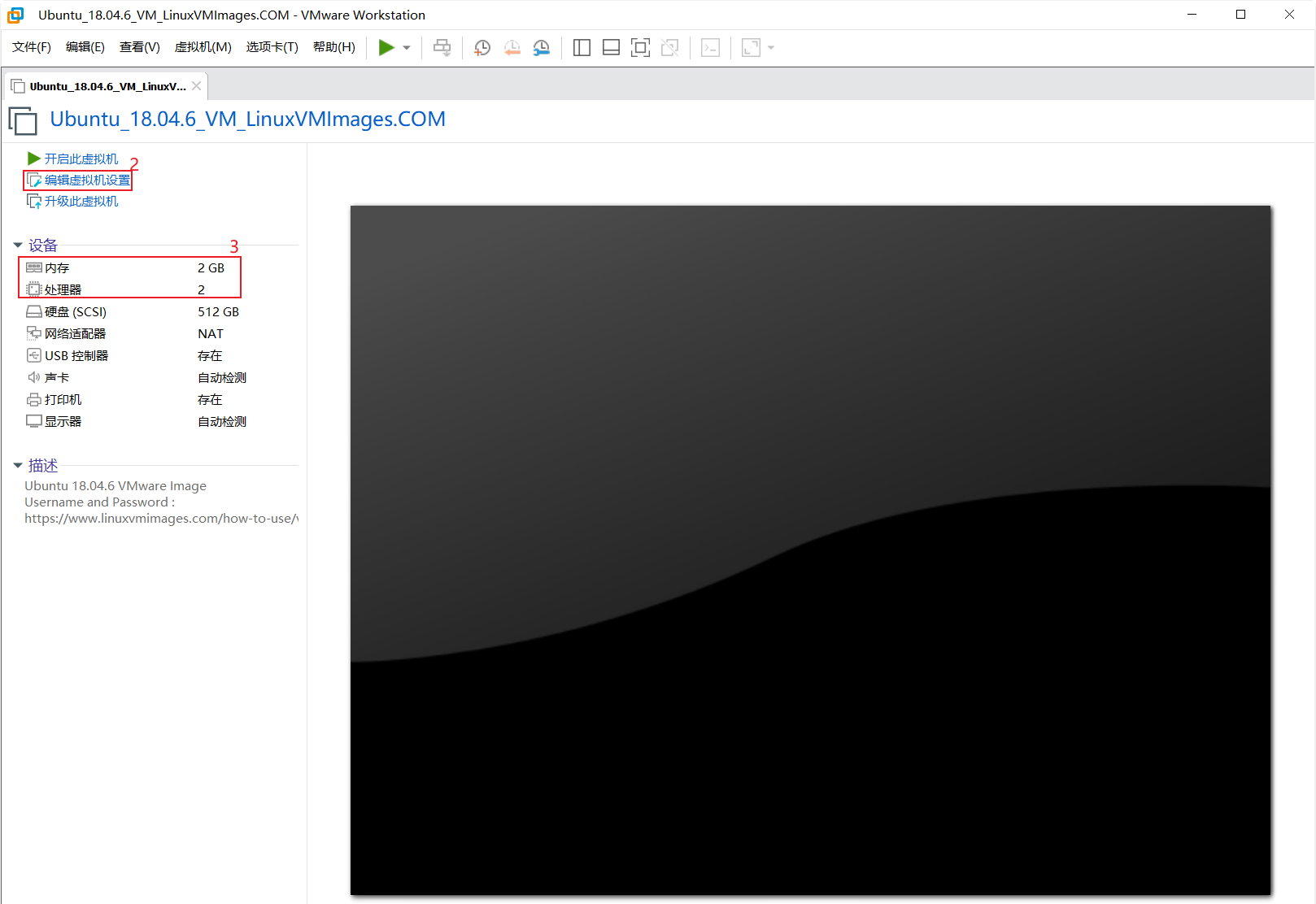

  1. 如下图所示为 为我们已经虚拟机的配置界面,那面我们可以 点击 红框 2 编辑虚拟机设置 里面 去调正 我们虚拟机的 内存 大小 和处理器个数,建议 最好 内存为 4GB 及以上,处理器至少4 个。 调整好以后,就可以 点击 开启此虚拟机 来运行此虚拟机了
ConfigHost_005
ConfigHost_006

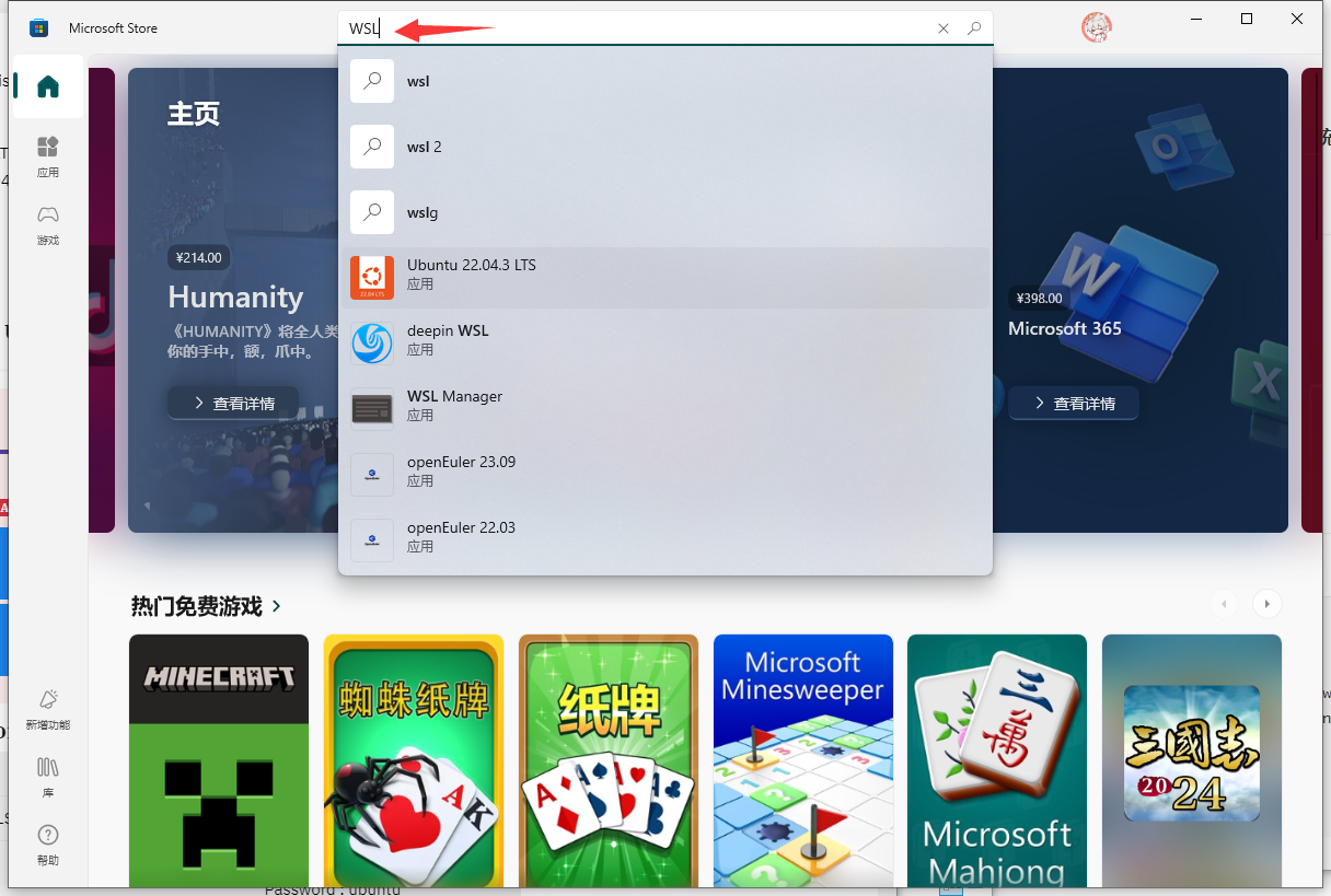

打开微软商店,搜索 WSL
image-20240531212627894

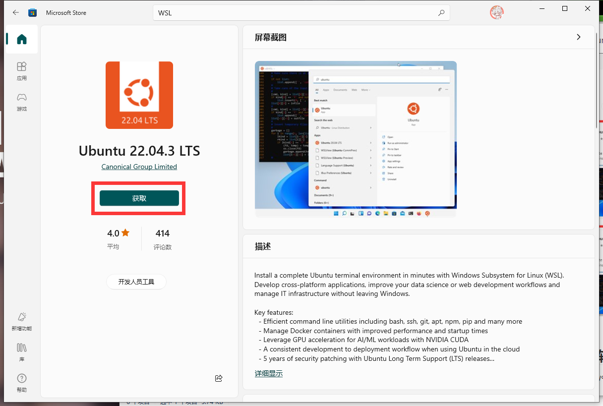

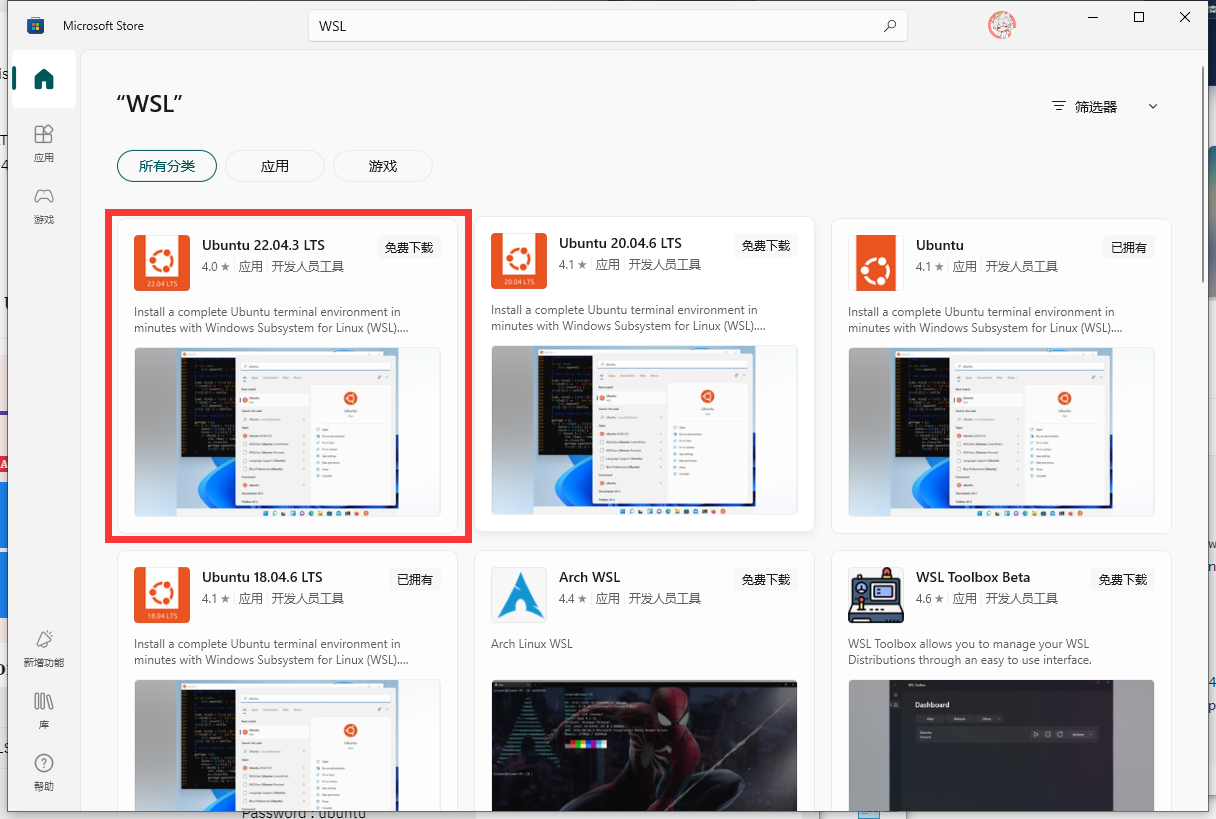

进入,点击下载 Ubuntu 22.04.3 LTS
image-20240531212706656
点击获取并安装

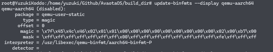

一般只有使用 WSL2 编译时需要如下配置,非则会出现: Exec format error
检查一下当前 binfmts 的 aarch64 配置
update-binfmts --display qemu-aarch64
image-20240615132455025
如果显示 disabled 请手动开启

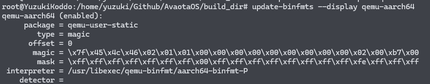

sudo update-binfmts --import qemu-aarch64
开启后再次查看为 enabled
