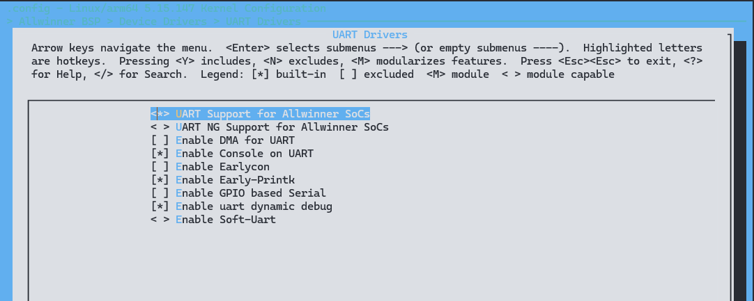

驱动配置
驱动位于
UART Drivers ->
<*> UART Support for Allwinner SoCs # 使用 UART 驱动
< > UART NG Support for Allwinner SoCs # 使用 UART NG 驱动
[ ] Enable DMA for UART # UART 启用 DMA 传输
[*] Enable Console on UART # UART 用于显示终端
[ ] Enable Earlycon # 启用 Earlycon
[*] Enable Early-Printk # 启用 Early Printk
[ ] Enable GPIO based Serial # 启用基于 GPIO 的 UART
[*] Enable uart dynamic debug # UART 动态调试
< > Enable Soft-Uart # 启用软件 UART
