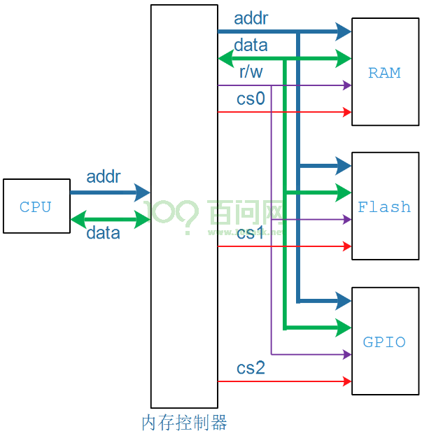

什么叫"ram-like"接口?
  • 要发出地址:有地址线
  • 要读写数据:有数据线
  • 怎么分辨是读还是写:有读写信号
  • 众多"ram-like"设备共享上面的信号,怎么才能互不影响?每个设备都有自己的片选信号
如下图所示:
image-20211011105035573
  • CPU发出addr,到达内存控制器,也出现在RAM、Flash、GPIO等设备上
  • 使能设备:
    • 如果addr属于RAM的地址范围,cs0就被使能
    • 如果addr属于Flash的地址范围,cs1就被使能
    • 如果addr属于GPIO的地址范围,cs2就被使能
    • 没有被使能的设备,就相当于没接上去一样,不会影响其他设备
  • 读写数据
关键在于:内存控制器,它会根据地址范围发出对应的片选信号,选中对应的设备。

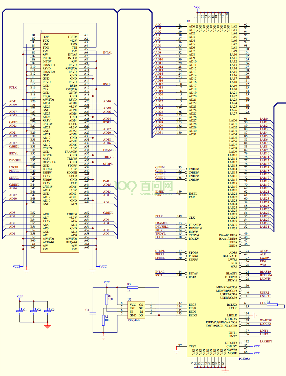

3.2 PCI接口速览​
参考文件:01_pci接口引脚电路示例.pdf
image-20211011120620498

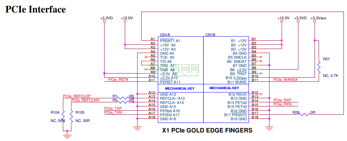

3.3 PCIe接口速览​
参考文件:01_pcie接口引脚电路示例_AX99100.pdf
image-20211011120209209
