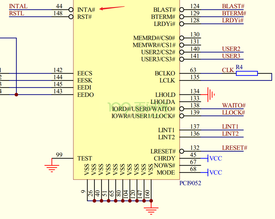

传统PCI设备的引脚中有4条线:INTA#、INTB#、INTC#、INTD#,"#"表示低电平有效,如下图所示:

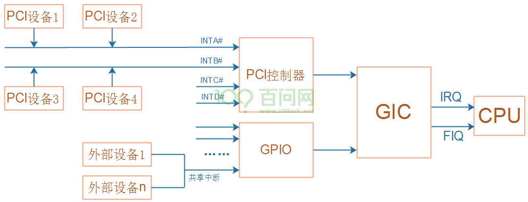

PCI设备就像普通的设备一样,通过物理引脚发出中断信号:
image-20220114150723805

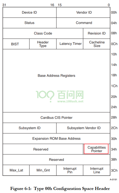

在PCI设备的配置空间,它声明:通过INTA#、INTB#、INTC#还是INTD#发出中断。
image-20220114152410023
配置空间有2个寄存器:Interrupt Pin、Interrupt Line,作用如下:
  • Interrupt Pin:用来表示本设备通过哪条引脚发出中断信号,取值如下
    Interrupt Pin取值含义
    0不需要中断引脚
    1通过INTA#发出中断
    2通过INTB#发出中断
    3通过INTC#发出中断
    4通过INTD#发出中断
    5~0xff保留
  • Interrupt Line:给软件使用的,PCI设备本身不使用该寄存器。软件可以写入中断相关的信息,比如在Linux系统中,可以把分配的virq(虚拟中断号)写入此寄存器。软件完全可以自己记录中断信息,没必要依赖这个寄存器。

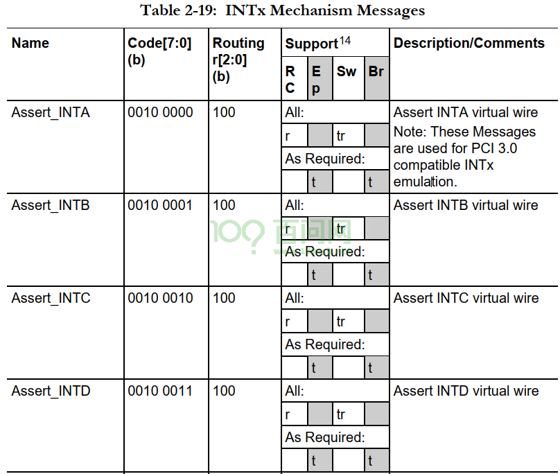

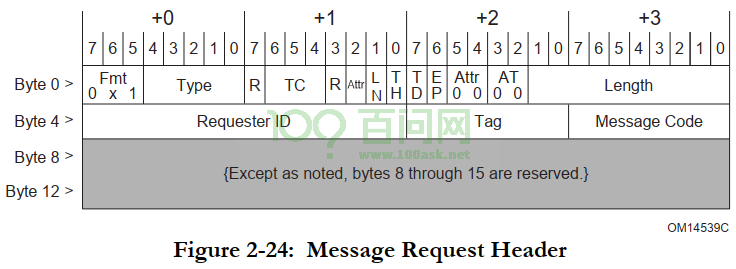

PCIe设备通过"INTx模拟"(PCI Compatible INTx Emulation)来实现传统的INTx中断,当设备需要发出中断时,它会发出特殊的TLP包:
image-20220114155205690
TLP头部中,Message Code被用来区分发出的是哪类TLP包,为例"INTx模拟",有两类TLP包:
  • Assert_INTx image-20220114155744259

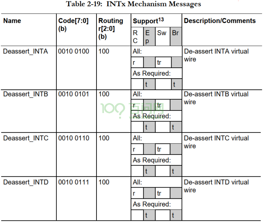

  • Deassert_INTx image-20220114160030443
跟传统PCI设备类似,这个"INTx模拟"的处理过程也是一样的:
  • PCIe设备发出中断:发出Assert_INTx的TLP包
  • 软件处理中断,清除中断:写PCIe设备的某个寄存器,导致PCIe设备取消中断
  • PCIe设备取消中断:发出Deassert_INTx的TLP包

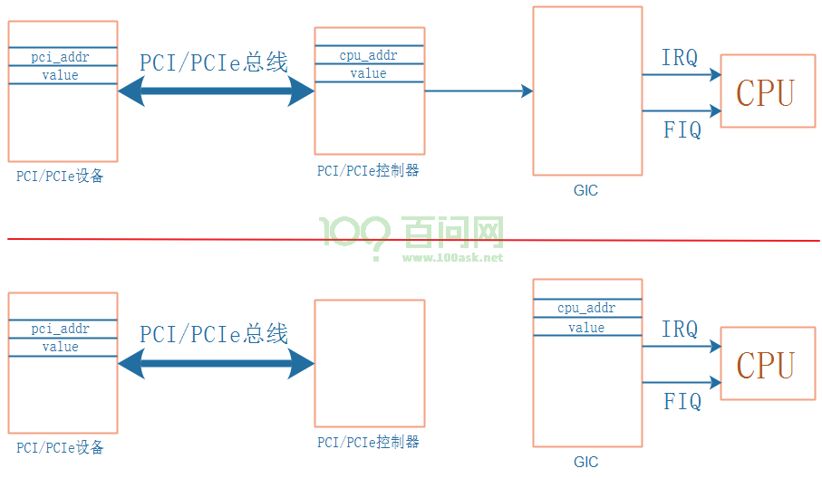

流程及硬件框图如下:
  • 写哪个地址可以触发中断?可能是PCI/PCIe控制器里面的某个地址,也可能是GIC的某个地址
  • 初始化PCI/PCIe设备时,把该地址(cpu_addr)转换为pci_addr,告知PCI/PCIe设备(写入它的配置空间)
  • PCI/PCIe设备要发出中断时,会发起一个"写内存传输":往pci_addr写入数据value
  • 这导致cpu_addr被写入数据value,触发中断
image-20220114165335847
上图中的"pci_addr/value"保存在哪里?保存在设备的配置空间的capability里。

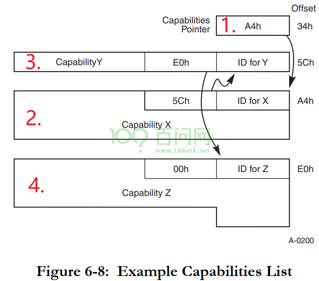

Capability示例图如下:
  • 配置空间0x34位置,存放的是第1个capability的位置:假设是 A4H
  • 在配置空间0xA4位置,找到第1个capability,capability的寄存器有如下约定
    • 第1个字节表示ID,每类capability都有自己的ID
    • 第2个字节表示下一个capability的位置,如果等于0表示这是最后一个capability
    • 其他寄存器由capability决定,所占据的寄存器数量由capability决定
  • 第1个capability里面,它表示下一个capability在5CH
  • 在配置空间0x5C位置,找到第2个capability
    • 第1个字节表示ID,第2个字节表示下一个capability的位置(图里是E0H)
    • 其他字节由capability本身决定
  • 在配置空间0xE0位置,找到第3个capability
    • 第1个字节表示ID
    • 第2个字节表示下一个capability的位置,这里是00H表示没有更多的capability了

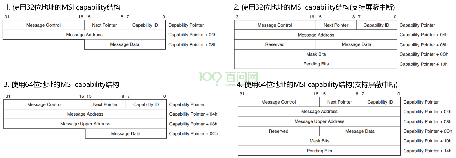

MSI capability格式如下:
image-20220117115002363
3.3 格式解析​
MSI Capability格式的含义如下:
  • Capability ID:对于MSI capability,它的ID为05H
  • Next Pointer:下一个capability的位置,00H表示这是最后一个capability
  • Message Control
    位域描述
    8Per-vector masking capable是否支持屏蔽单个中断(vector):<br />1: 支持<br />0: 不支持<br />这是只读位。
    764 bit address capable是否支持64位地址:<br />1: 支持<br />0: 不支持<br />这是只读位。
    6:4Multiple Message Enable系统软件可以支持多少个MSI中断?<br />PCI设备可以表明自己想发出多少个中断,<br />但是到底能发出几个中断?<br />由系统软件决定,它会写这些位,表示能支持多少个中断:<br />000: 系统分配了1个中断<br />001: 系统分配了2个中断<br />010: 系统分配了4个中断<br />011: 系统分配了8个中断<br />100: 系统分配了16个中断<br />101: 系统分配了32个中断<br />110: 保留值<br />111: 保留值<br />这些位是可读可写的。
    3:1Multiple Message CapablePCI设备可以表明自己想发出多少个中断:<br />000: 设备申请1个中断<br />001: 设备申请2个中断<br />010: 设备申请4个中断<br />011: 设备申请8个中断<br />100: 设备申请16个中断<br />101: 设备申请32个中断<br />110: 保留值<br />111: 保留值<br />这些位是只读的。
    0MSI Enable使能MSI:<br />1: 使能<br />0: 禁止
  • Message Address/Message Uper Address:地址
    • 32位地址保存在Message Address中
    • 64位地址:低32位地址保存在Message Address中,高32位地址保存在Message Uper Address中
    • 这些地址是系统软件初始化PCI设备时分配的,系统软件把分配的地址写入这些寄存器
    • 这些地址属于PCI地址空间
  • Message Data:数据
    • 这个寄存器只有15位,PCI设备发出中断时数据是32位的,其中高16位数据为0
    • 这个寄存器的数值是系统软件初始化设备时写入的
    • 当PCI设备想发出中断是会发起一次写传输:
  • 往Message Address寄存器表示的地址,写入Message Data寄存器的数据
  • 如果可以发出多个中断的话,发出的数据中低位可以改变
  • 比如"Multiple Message Enable"被设置为"010"表示可以发出4个中断
  • 那么PCI设备发出的数据中bit1,0可以修改
  • Mask Bits/Pending Bits: 屏蔽位/挂起位,这是可选的功能,PCI设备不一定实现它
    • Mask Bits:每一位用来屏蔽一个中断,被系统软件设置为1表示禁止对应的中断
    • Pending Bits:每一位用来表示一个中断的状态,这是软件只读位,它的值为1表示对应中断发生了,待处理

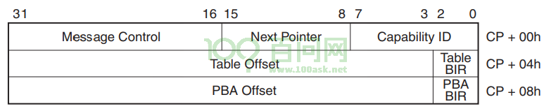

4.1 MSI-X capability​
一个PCI设备是否支持MSI-X,需要读取配置空间的capability来判断: 有MSI-X capability的话就支持MSI-X机制。
MSI-X capability格式如下:
image-20220117142556453
4.2 MSI-X capability格式解析​
格式解析如下:
  • Capability ID:对于MSI-X capability,它的ID为11H
  • Message Control
    位名描述
    15MSI-X Enable是否使能MSI-X:<br />1: 使能<br />0: 禁止<br />注意: MSI-X和MSI不能同时使能。
    14Function Mask相当于MSI-X中断总开关:<br />1: 所有中断禁止<br />0: 有各个中断的Mask位决定是否使能对应中断
    13保留
    10:0Table Size系统软件读取这些位,算出MSI-X Table的大小,也就是支持多少个中断<br />读出值为"N-1",表示支持N个中断
  • Table Offset/Table BIR :BIR意思为"BAR Indicator register",表示使用哪个BAR。
    位域描述
    31:3Table OffsetMSI-X Table保存在PCI设备的内存空间里,<br />在哪个内存空间?有下面的"Table BIR"表示。<br />在这个内存空间的哪个位置?由当前这几位表示。
    2:0Table BIR使用哪个内存空间来保存MSI-X Table?<br />也就是系统软件使用哪个BAR来访问MSI-X Table?<br />取值为05,表示BAR0BAR5
  • PBA Offset/PBA BIR:PBA意思为"Pending Bit Array",用来表示MSI-X中断的挂起状态。
    位域描述
    31:3PBA OffsetPBA保存在PCI设备的内存空间里,<br />在哪个内存空间?有下面的"PBA BIR"表示。<br />在这个内存空间的哪个位置?由当前这几位表示。
    2:0PBA BIR使用哪个内存空间来保存PBA?<br />也就是系统软件使用哪个BAR来访问PBA?<br />取值为05,表示BAR0BAR5

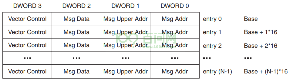

MSI-X Table格式如何?如下图所示:
image-20220117144509485
上图中,Msg Data、Msg Addr Msg Upper Addr含义与MSI机制相同:PCI设备要发出MSI-X中断时,往这个地址写入这个数据。如果使用32位地址的话,写哪个地址由Msg Addr寄存器决定;如果使用64位地址的话,写哪个地址由Msg Addr和Msg Upper Addr这两个寄存器决定。
Vector Control寄存器中,只有Bit0有作用,表示"Mask Bit"。系统软件写入1表示禁止对应中断,写入0表示使能对应中断。

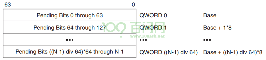

PBA意思为"Pending Bit Array",用来表示MSI-X中断的挂起状态。它的格式如下:
这些"挂起"信息,是由PCI设备设置,系统软件只能读取这些信息。
PCI设备在哪里保存这些信息?
  • 在PCI设备的内存空间
  • 在哪个内存空间?由MSI-X capability的"PBA BIR"决定
  • 在这个内存空间的哪个位置?由MSI-X capability的"PBA Offset"决定
PBA格式如下:每一位对应一个中断,值为1表示中断发生了、等待处理。
