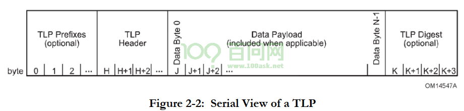

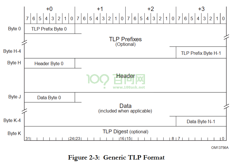

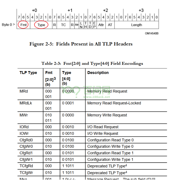

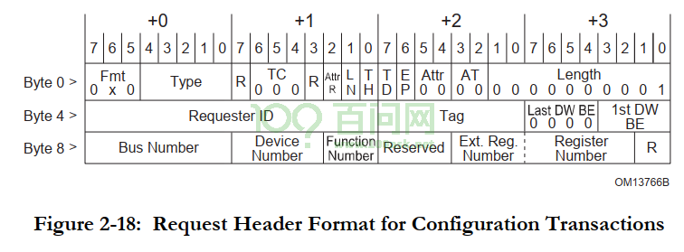

3.2 TLP通用格式​
下图来自《PCI Express_ Base Specification Revision 4.0 Version 0.3 ( PDFDrive )》。
image-20211117163641815
image-20211117111935223
  • 类型:你是读内存还是写内存?读IO还是写IO?读配置还是写配置?
    • 在Header里面有定义
  • 地址:对于内存读写、IO读写,地址保存在Header里
  • Bus/Dev/Function/Regiser:对于配置读写,这些信息保存在Header里
  • 数据:对于内存读、IO读、配置读,先发出请求,再得到数据
    • 分为2个阶段:读请求报文、完成报文
    • 读请求报文:不含数据
    • 完成报文:含数据

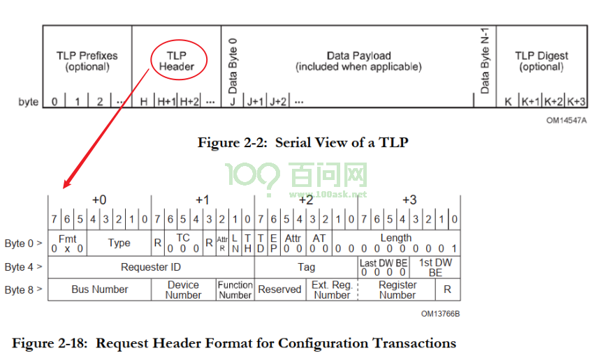

3.3 TLP头部​
image-20211117151107291

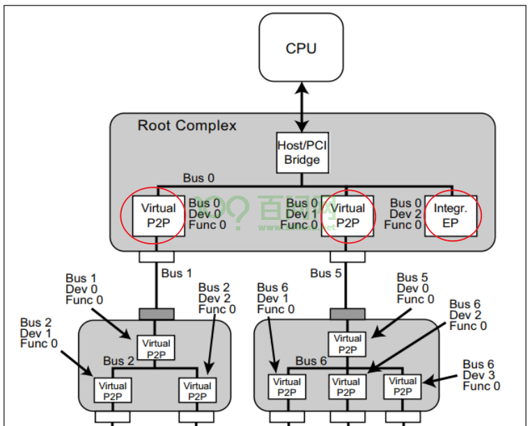

4. 配置与RC直连的设备​
4.1 怎么访问直连的设备​
怎么访问下图红圈中的设备:
image-20211117131316788
RC本身就是一个桥,要去访问跟桥直接相连的设备,用CfgRd0类型的TLP:
  • Fmt和Type取值为0b00, 0b00100,表示:Configuration Read Type 0
  • TLP中设置有"Bus/Device/Funciton/Register"
  • 提问:上图红圈中是设备,怎么知道它自己的Bus号是0,Device分别是0、1、2?
    • 红圈中的设备都是在RC内部,它们的Device号是硬件里写死的(hard-coded)
    • 当这些设备监测到Bus0上的TLP是CfgRd0后,忽略TLP中的Bus,比对TLP中的Device
    • 如果Device吻合,就回应TLP

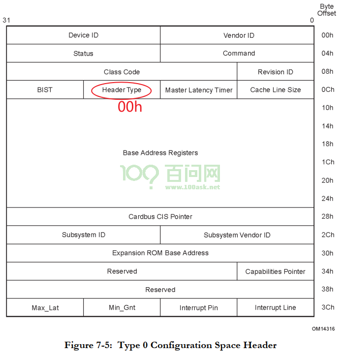

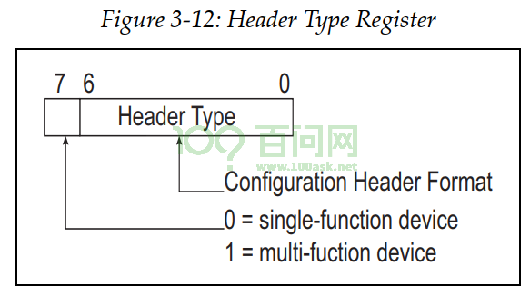

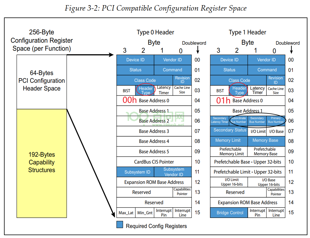

5.1.1 PCIe设备的配置寄存器​
image-20211118095913715
PCI/PCIe设备、桥,它们的配置寄存器前面若干字节格式是一样的,可以从里面的"Header Type"分辨:
  • 它是普通设备,还是桥
  • 它是单功能设备,还是多功能设备:所谓功能,就是Function,一个物理设备可以有多个功能,也就有多个逻辑设备
image-20211118103136065
一般的PCI/PCIe设备,它的配置寄存器格式如上上图的"Type 0 Header",在PCIe系统中这类设备被称为Endpoint。
PCI/PCIe桥,它的配置寄存器格式如上上图的"Type 1 Header",

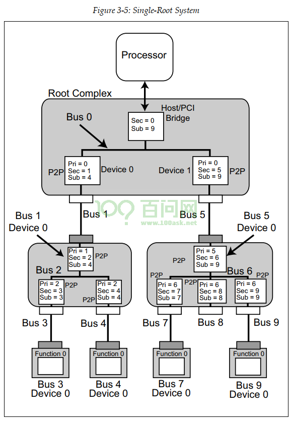

对于PCI/PCIe桥,里面的由三项重要的总线号:
  • Pirmary Bus Number:上游总线号
  • Secondary Bus Number:自己的总线号
  • Subordinate Bus Number:下游总线号的最大数值
这些总线号示例如下:
image-20211118100619298
5.1.2 Type 0 Configuration Request​
如果要配置的设备,就在当前总线上,即目标设备的Bus号等于当前桥的Secondary Bus Number,
那么在当前总线(即Secondary Bus Number)上传输的就是"Type 0 Configuration Request":
  • TLP格式如下图所示
  • 不会穿过桥
image-20211118101001233

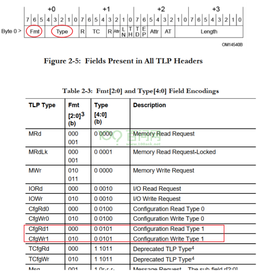

5.1.3 Type 1 Configuration Request​
如果要配置的设备,不在当前总线上,但是在它下面的总线上,即:
  • 目标设备的Bus号大于当前桥的Secondary Bus Number,
  • 目标设备的Bus号小于或等于当前桥的Subordinate Bus Number,
那么在当前总线(即Secondary Bus Number)上传输的就是"Type 1 Configuration Request":
  • TLP格式如下图所示
  • 会穿过桥
  • 到达设备时,跟设备直接连接的桥会把它转换为"Type 0 Configuration Request"
image-20211118101401946

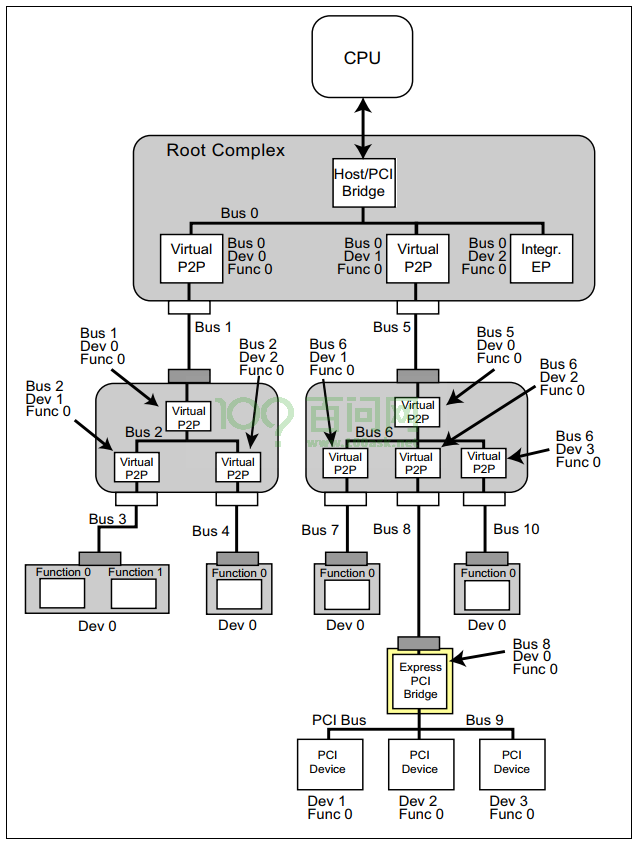

5.2 配置过程示例​

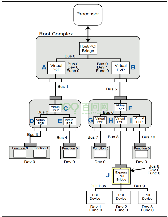

5.2.1 硬件拓扑结构​
以下图中的设备的配置过程为例,给大家做示范。
image-20211118095431941
5.2.2 配置过程演示​
下文中BDF表示Bus,Device,Function,用这三个数值来表示设备。
  1. 软件设置Host/PCI Bridge的Secondary Bus Number为0,Subordinate Bus Number为255(先设置为最大,后面再改)。
  2. 从Bus 0开始扫描:先尝试读到BDF(0,0,0)设备的Vendor ID,如果不成功表示没有这个设备,就尝试下一个设备BDF(0,1,0)。一个桥下最多可以直接连接32个设备,所以会尝试32次:Device号从0到31。注意:在Host/PCI Bridge中,这些设备的Device号是硬件写死的。
  3. 步骤2读取BDF(0,0,0)设备(即使图中的A)时,发现它的Header Type是01h,表示它是一个桥、单功能设备
  4. 发现了设备A是一个桥,配置它:
    • Primary Bus Number Register = 0:它的上游总线是Bus 0
    • Secondary Bus Number Register = 1:从它发出的总线是Bus 1
    • Subordinate Bus Number Register = 255:先设置为最大,后面再改
  5. 因为发现了桥A,执行"深度优先"的配置过程:先去枚举A下面的设备,再回来枚举跟A同级的B
  6. 软件读取BDF(1,0,0)设备(就是设备C)的Vendor ID,成功得到Vendor ID,表示这个设备存在。
  7. 它的Header Type是01h,表示这是一个桥、单功能设备。
  8. 配置桥C:
    • Primary Bus Number Register = 1:它的上游总线是Bus 1
    • Secondary Bus Number Register = 2:从它发出的总线是Bus 2
  9. 继续从桥C执行"深度优先"的配置过程,枚举Bus 2下的设备,从BDF(2,0,0)开始
  10. 读取BDF(2,0,0)设备(就是设备D)的Vendor ID,成功得到Vendor ID,表示这个设备存在。
  11. 它的Header Type是01h,表示这是一个桥、单功能设备。
  12. 配置桥D:
  • Primary Bus Number Register = 2:它的上游总线是Bus 2
  • Secondary Bus Number Register = 3:从它发出的总线是Bus 3
  1. 继续从桥D执行"深度优先"的配置过程,枚举Bus 2下的设备,从BDF(3,0,0)开始
  2. 读取BDF(3,0,0)设备的Vendor ID,成功得到Vendor ID,表示这个设备存在。
  3. 它的Header Type是80h,表示这是一个Endpoing、多功能设备。
  4. 软件枚举这个设备的所有8个功能,发现它有Function0、1
  5. 软件继续枚举Bus 3上其他设备(Device号1~31),没发现更多设备
  6. 现在已经扫描完桥D即Bus 3下的所有设备,它下面没有桥,所以桥D的Subordinate Bus Number等于3。扫描完Bus 3后,回退到上一级Bus 2,继续扫描其他设备,从BDF(2,1,0)开始,就是开始扫描设备E。
  7. 读取BDF(2,1,0)设备(就是设备E)的Vendor ID,成功得到Vendor ID,表示这个设备存在。
  8. 它的Header Type是01h,表示这是一个桥、单功能设备。
  9. 配置桥E:
  • Secondary Bus Number Register = 4:从它发出的总线是Bus 4
  1. 继续从桥D执行"深度优先"的配置过程,枚举Bus 4下的设备,从BDF(4,0,0)开始
  2. 读取BDF(4,0,0)设备的Vendor ID,成功得到Vendor ID,表示这个设备存在。
  3. 它的Header Type是00h,表示这是一个Endpoing、单功能设备。
  4. 软件继续枚举Bus 4上其他设备(Device号1~31),没发现更多设备
  5. 已经枚举完设备E即Bus 4下的所有设备了,更新设备E的Subordinate Bus Number为4。然后继续扫描设备E的同级设备:Bus=2,Device从2到31,发现Bus 2上没有这些设备。
  6. 软件更新设备C即Bus 2的桥,把它的Subordinate Bus Number设置为4。然后继续扫描设备C的同级设备:Bus=1,Device从1到31,发现Bus 1上没有这些设备。
  7. 软件更新设备A即Bus 1的桥,把它的Subordinate Bus Number设置为4。然后继续扫描设备A的同级设备:Bus=0,Device从1到31,发现Bus 0上的设备B。
  8. 配置桥B:
  • Secondary Bus Number Register = 5:从它发出的总线是Bus 5
  1. 再从桥B开始,执行"深度优先"的配置过程。
