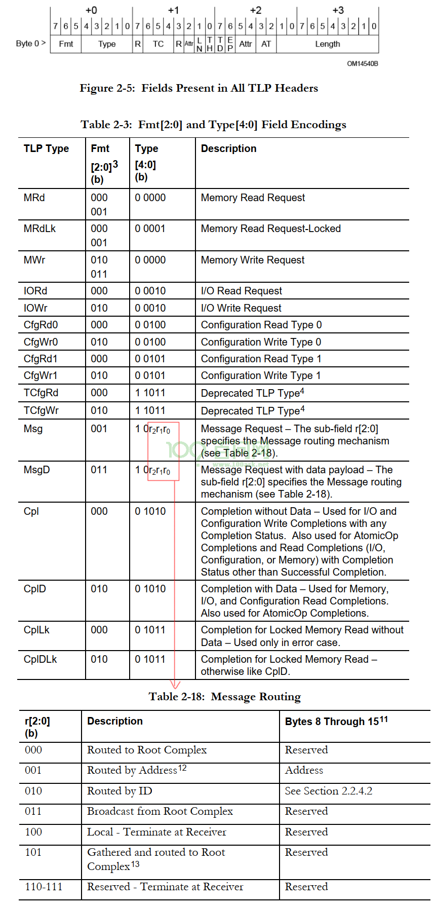

TLP中怎么表示自己使用哪种路由?TLP头部就表明了:
image-20211130150826548

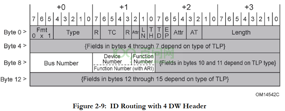

2. 基于ID的路由​
下图来自《PCI Express_ Base Specification Revision 4.0 Version 0.3 ( PDFDrive ).pdf》:
image-20211130093259137
TLP中含有<Bus number, Device number, Function number>,这就是ID。
对PCIe设备进行配置读、配置写的时候,使用的就是基于ID的路由,这在上节视频已经介绍了。
配置成功后,每个PCIe设备,包括虚拟的PCIe桥,都分配到了地址空间:
  • PCIe设备(Endpoint):地址空间是自己的,别的设备访问这个地址范围时,就是想访问它
  • PCIe桥:地址空间是下面的PCIe设备的,别的设备访问这个地址范围时,就是想访问它下面的设备

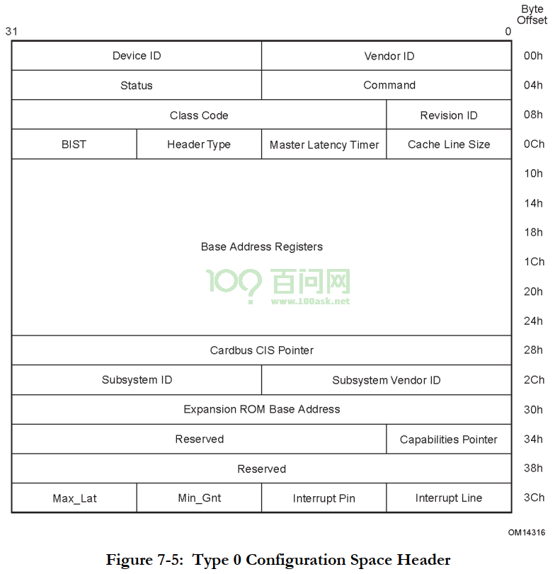

2.1 PCIe设备(Endpoint)的配置空间​
Endpoint的配置空间里有"Base Address Regiseters":
  • 一开始:这些寄存器用来声明:需要多大的地址空间、是内存空间还是IO空间
  • 被配置后:系统软件为它分配出地址空间,把首地址写入这些寄存器
image-20211130101850489

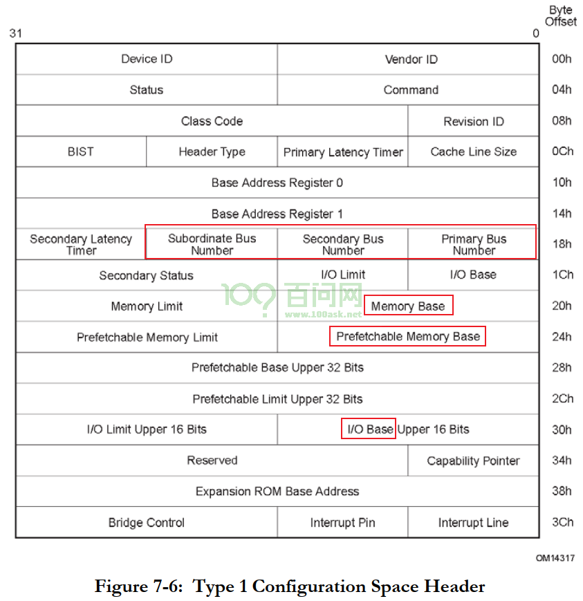

2.2 PCIe桥的配置空间​
PCIe桥的配置空间里有"Primary Bus Number、Secondary Bus Number、Subordinate Bus Number":
  • 配置PCIe桥的时候,系统软件会填充这些信息
  • 对于ID路由,将根据这些信息转发报文
PCIe桥的配置空间里有"Memory Base、Prefetchable Memory Base、I/O Base":
  • 表示该桥下游所有设备使用的三组空间范围
    • 存储器空间
    • 可预取的存储器空间
    • I/O空间
  • 对于地址路由,将根据这些信息转发报文

配置时使用ID路由;返回报文时也使用ID路由。

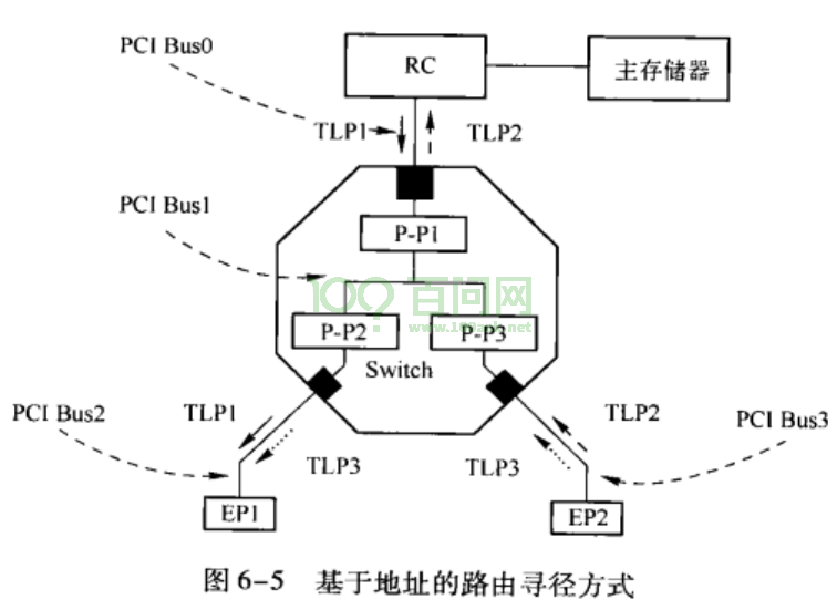

3. 基于地址的路由​
PCIe设备(EndPoint)被配置后,它记录有分配给它的基地址。
PCIe桥也记录有下游PCI子树的基地址。
  • PCIe桥监测总线上的信号,根据TLP里的地址决定是否转发到自己下面的总线上
  • PCIe设备监测总线上的信号,根据TLP里的地址决定是否访问自己
  • PCIe设备发出回应的报文时,使用基于ID的路由

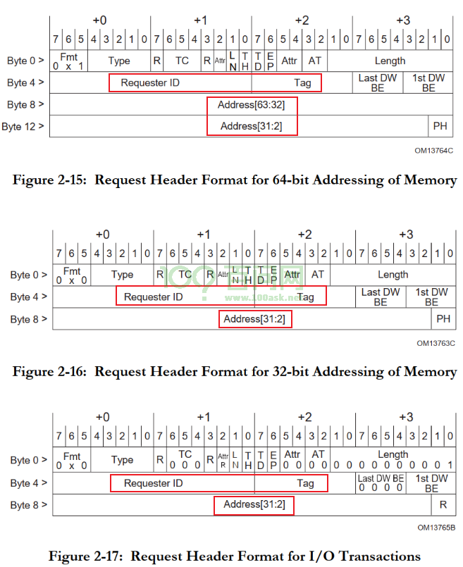

3.1 内存读写/IO读写​
image-20211130140541294

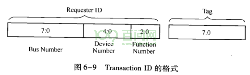

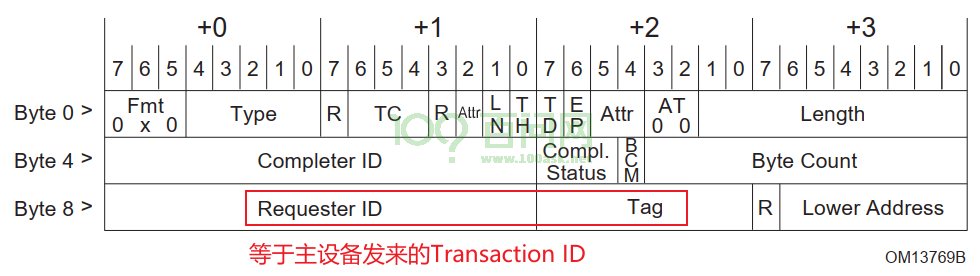

3.2 完成报文​
上图里面的Requester ID、TAG,被称为"Transaction ID"。 下图来自《PCI EXPRESS体系结构导读 (王齐)》:
image-20211130141649133
主设备要给EndPoint的内存写数据,它发出"内存写报文",不需要对方回应。
主设备要读EndPoint的内存数据,它发出"内存读报文",需要对方回应。
主设备要给EndPoint的IO写数据,它发出"IO写报文",需要对方回应。
主设备要读EndPoint的IO数据,它发出"IO读报文",需要对方回应。
  • PCIe设备要回应时,回应谁?给"Requester ID",使用基于ID的路由
  • 发起PCIe传输的设备(主设备),对每次传输都分配一个独一的Tag,并且在硬件内部保存当前TLP
  • 接收到回应报文后,才会根据Tag清除掉内存中保存数据
  • 如果没接收到回应,或者失败了:会把硬件中保存的TLP重新发送出去
回应的完成报文,可以含有数据,也可以不含数据,格式如下:
image-20211130145638718
3.3 示例​
看视频,讲解下图,来自《PCI EXPRESS体系结构导读 (王齐)》:
image-20211130145747638

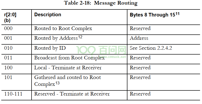

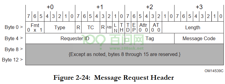

4. 隐式路由​
消息报文的头部格式如下:
image-20211130151847726
消息报文中头部的Type字段里低3位表示隐式路由方式:
  • 000:路由到RC
  • 001:使用地址路由(使用地址路由的消息不常见)
  • 010:使用ID路由
  • 011:来自RC的广播报文,底下的PCIe桥会向下游转发此消息
  • 100:本地消息,消息到达目的设备后结束,不会再次转发
  • 101:路由到RC,仅用于电源管理
