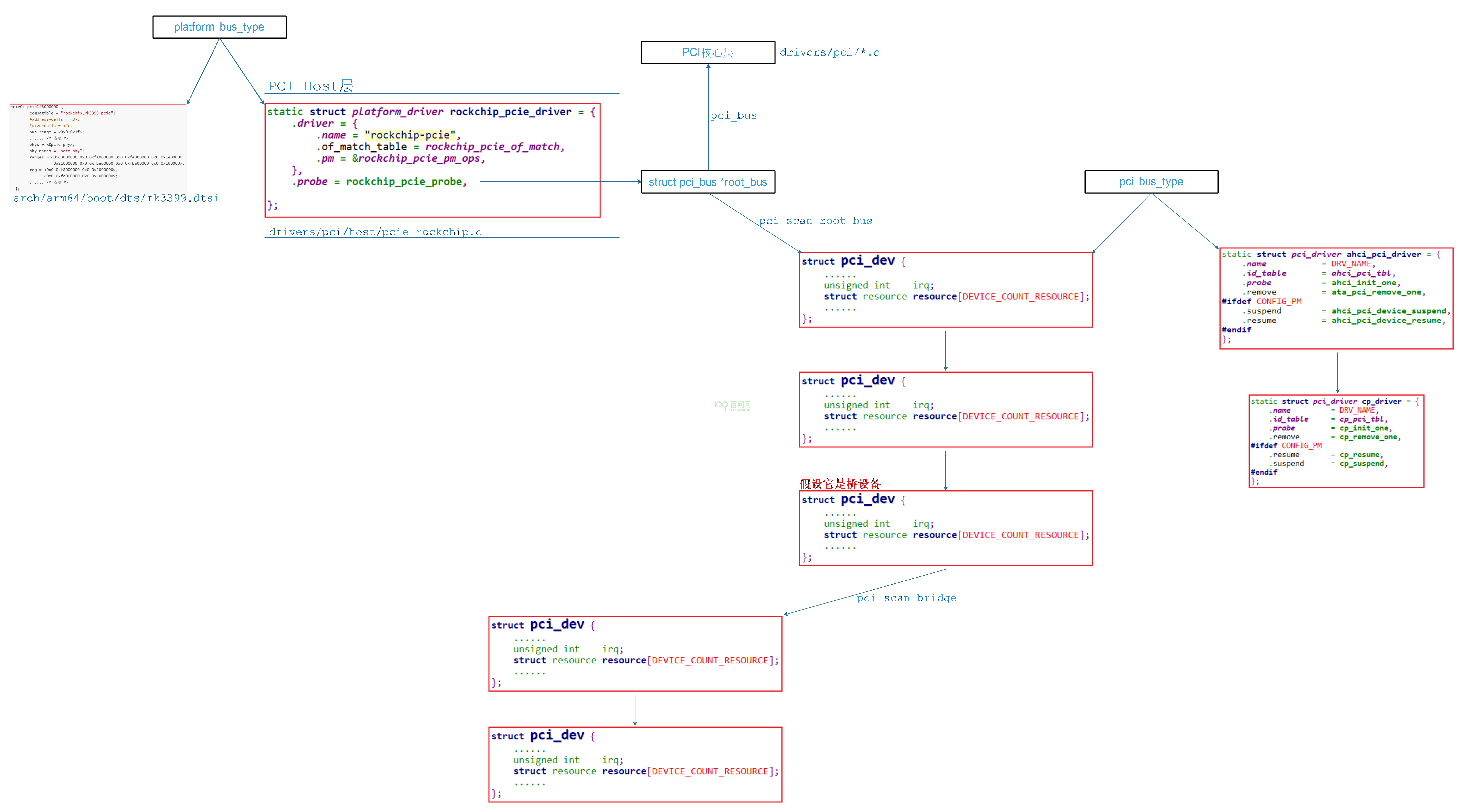

1. PCI驱动框架​
image-20211227180031140

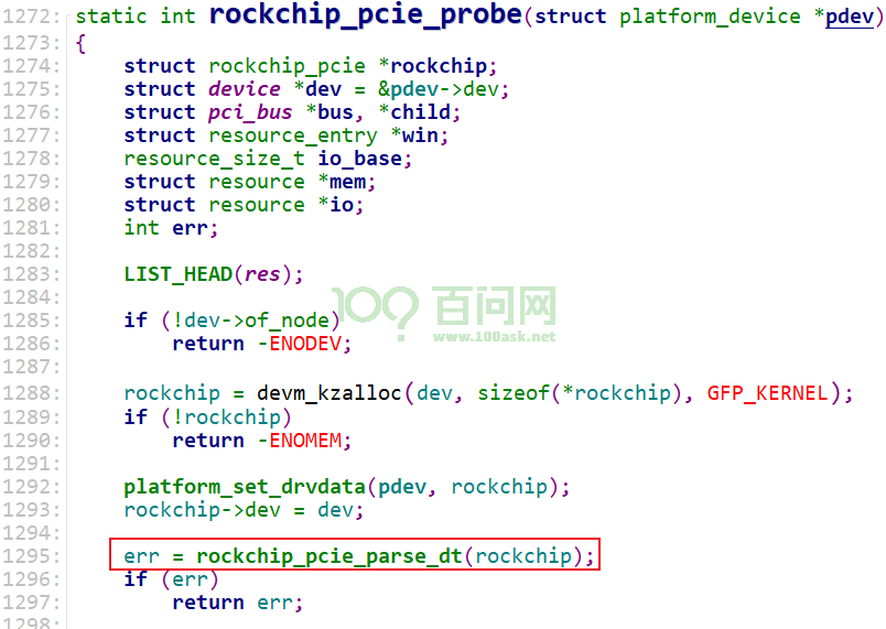

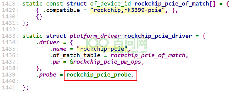

所谓Host,就是PCIe控制器,它的驱动做什么?
  • 解析设备树,根据设备树确定:寄存器地址、CPU空间地址、PCI空间地址、中断信息
  • 记录资源:CPU空间地址、PCI空间地址
  • 初始化PCIe控制器本身,建立CPU地址和PCI地址的映射
  • 扫描识别当前PCIe控制器下面的PCIe设备
驱动文件drivers/pci/host/pcie-rockchip.c中注册了一个platform_driver,从它的probe函数开始分析:
image-20220102114521662

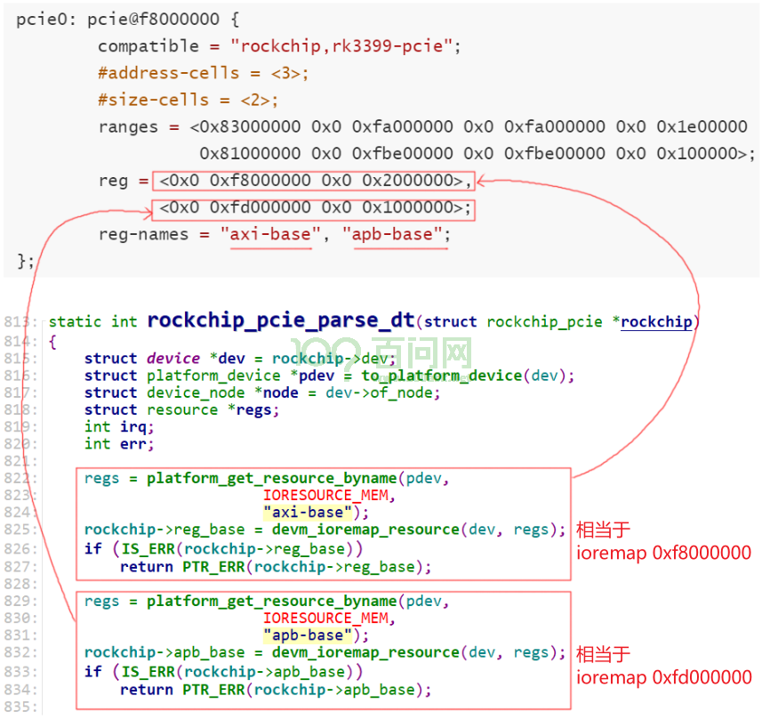

4.1 Region0和寄存器地址​
image-20220102120040167
0xF8000000就是RK3399的Region0地址,用于 ECAM:PCIe ECAM介绍。
即:只写读写0xF8000000这段空间,就可以只写读写PCIe设备的配置空间。
0xFD000000即使RK3399 PCIe控制器本身的寄存器基地址。

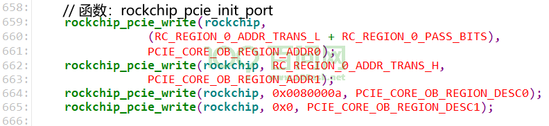

Region0用与读写配置空间,它对应的寄存器要设置用于产生对应的TLP,函数调用关系如下:
rockchip_pcie_probe
err = rockchip_pcie_init_port(rockchip);
image-20220102140141821

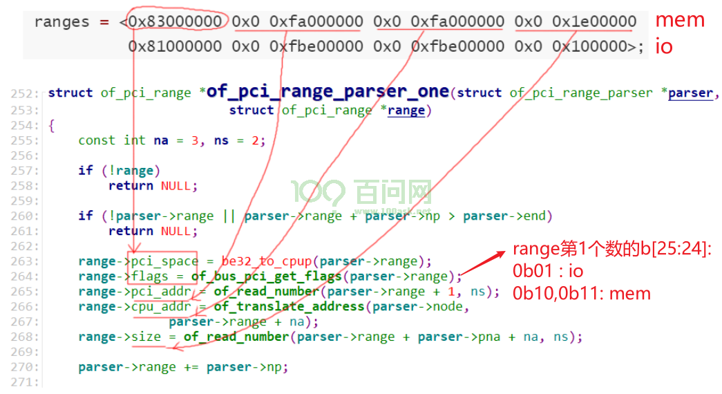

4.2 确定CPU/PCI地址空间​
在PCIe设备树里有一个属性ranges,它里面含有多个range,每个range描述了:
  • flags:是内存还是IO
  • PCIe地址
  • CPU地址
  • 长度
先提前说一下怎么解析这些range,函数为for_each_of_pci_range,解析过程如下:
image-20211224164144628

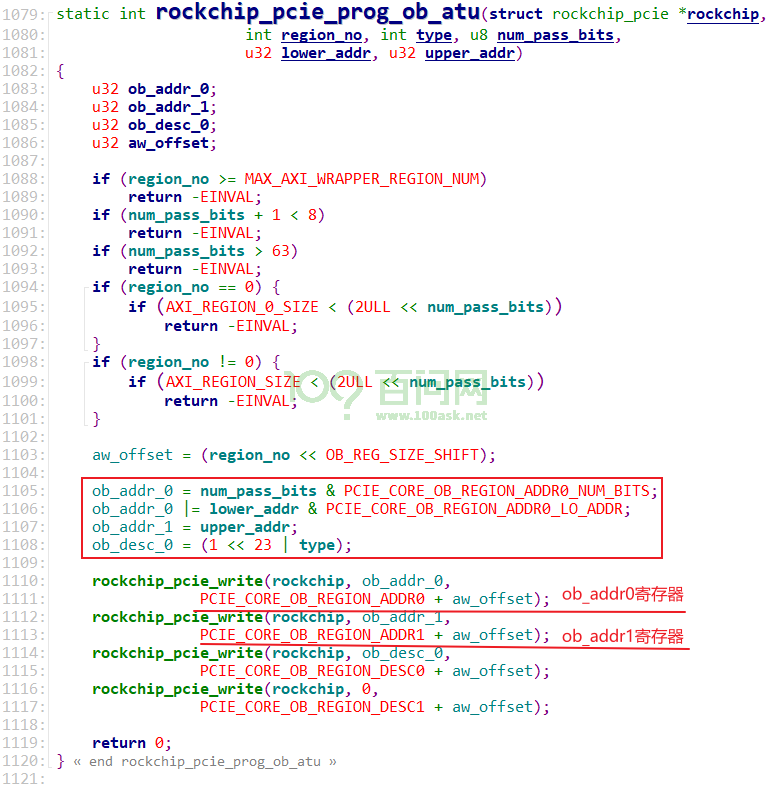

任何一个Region,都有对应的寄存器:
image-20211231114439910
所谓建立CPU和PCI地址空间的映射,就是设置Region对应的寄存器,都是使用函数rockchip_pcie_prog_ob_atu:
image-20220102135758143
