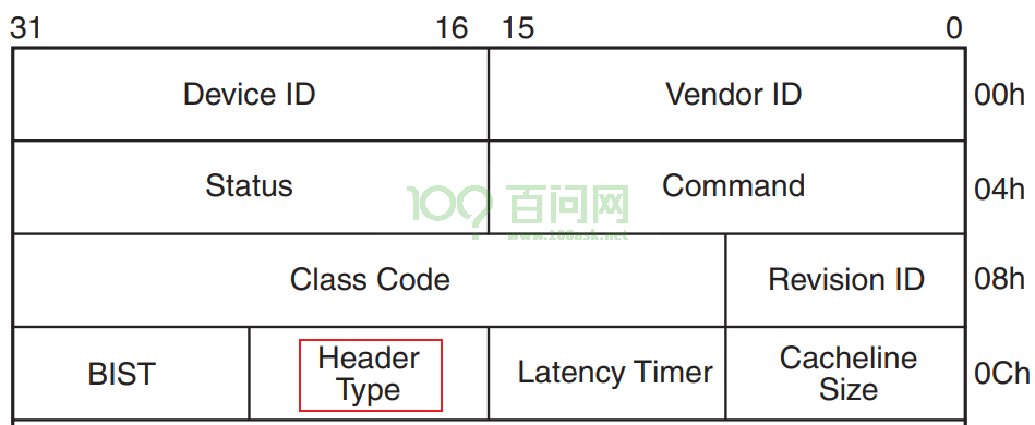

怎么判读设备的类别?设备的配置空间里有Header Type,它的取值有:
  • 00h:PCI Agent
  • 01h:PCI Bridge
  • 02h:Cardbus Bridge
image-20211101114144273

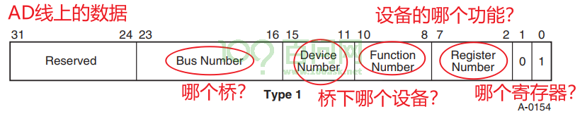

  • 桥之后的设备,Root Brdige使用Configuration Command type 1 image-20211101115505661
  • 桥:接收到Configuration Command type 1后,有2个选择
    • 对于跟它直连的PCI Agent
  • 把Configuration Command type 1转换为Configuration Command type 1
  • 使用IDSEL选择设备
    • 如果还需要通过下一级的桥才能访问此设备
  • 转发Configuration Command type 1

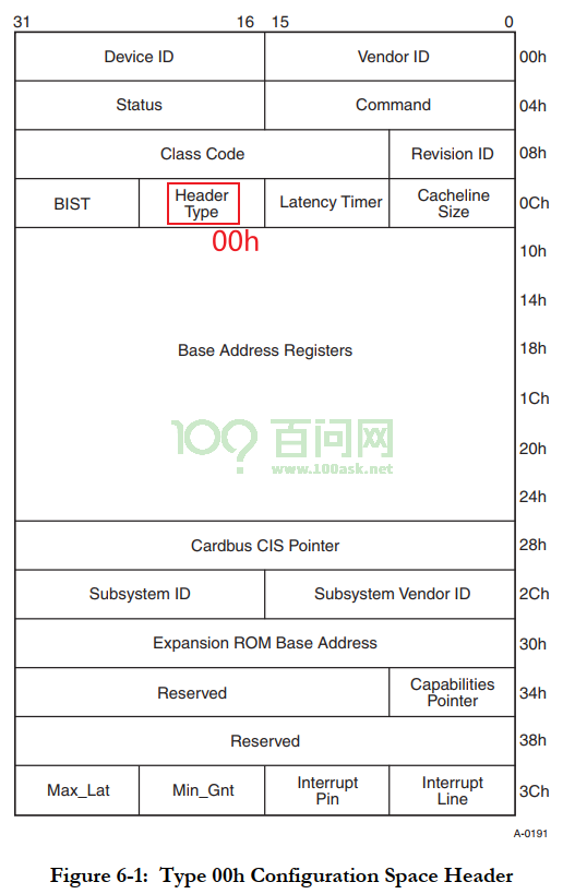

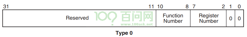

3.1 示例:配置PCI Agent设备​
  • 选中:通过IDSEL来选中某个设备
  • 怎么访问配置空间:发起一个type 0的配置命令
    • PCI设备最多有8个功能,每个功能都有自己的配置空间(配置寄存器)
    • 你要访问哪个功能?哪个寄存器?发起 image-20211029121016028
  • CPU读取配置空间的BAR,得知:这个PCI设备想申请多大空间
  • CPU分配PCI地址,写到PCI设备的BAR里
PCI Agent设备的配置空间:
image-20211101120837733

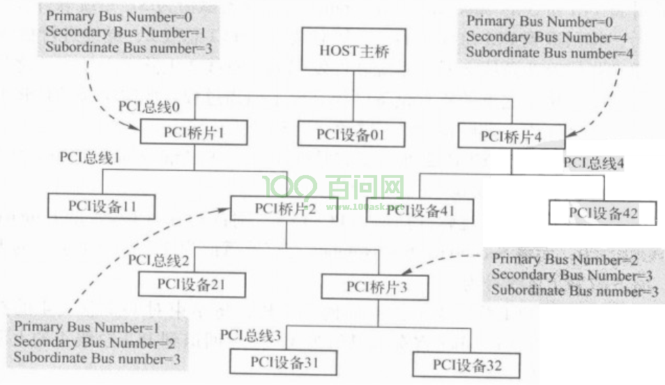

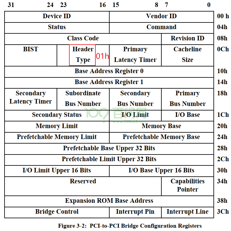

3.2 示例:配置PCI桥​
  • 跟一般的PCI设备一样,通过IDSEL来选中它
  • 通过type 0配置命令读取配置空间,发现它是PCI桥设备,把分配的总线号写给它
image-20211101141354208
PCI桥的配置空间:
image-20211101120659005

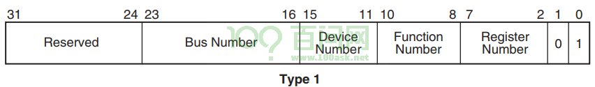

3.3 示例:配置PCI桥后面的设备​
  • 发起一个type 1的配置命令 image-20211029120946212
  • 通过Bus Number访问到PCI桥
  • PCI桥根据Device Number去驱动IDSEL,选中下一级的PCI设备
  • 通过Function Number、Register Number访问PCI设备的配置空间
