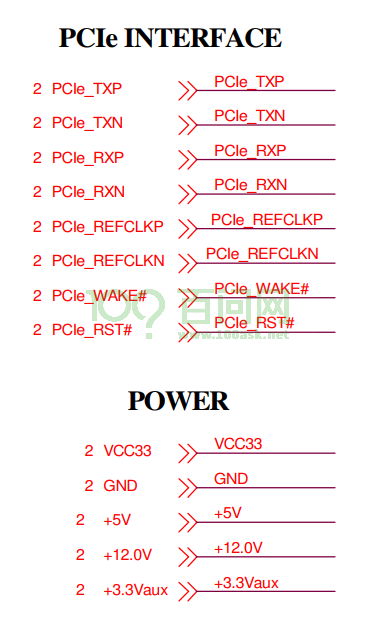

1. PCIe接口引脚​
参考文件:01_pcie接口引脚电路示例_AX99100.pdf
image-20211111153453200

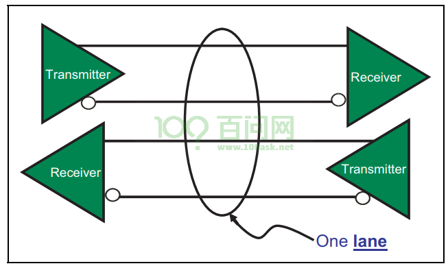

PCI接口的引脚时并行的,PCEe的是串行的,每个方向的数据使用2条差分信号线来传输,发送/接收两个方向就需要4条线,这被称为1个Lane:
image-20211111154355588

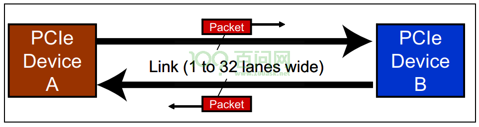

PCIe设备的接口上,可以有多个Lane:
  • 两个PCIe设备之间有一个Link
  • 一个Link中有1对或多对"发送/接收"引脚,每对"发送/接收"引脚被称为"Lane"
  • 一个Lane:有发送、接收两个方向,每个方向用2条差分信号线,所以1个Lane有4条线
  • 一个Link最多可以有32 Lane
image-20211111154433101

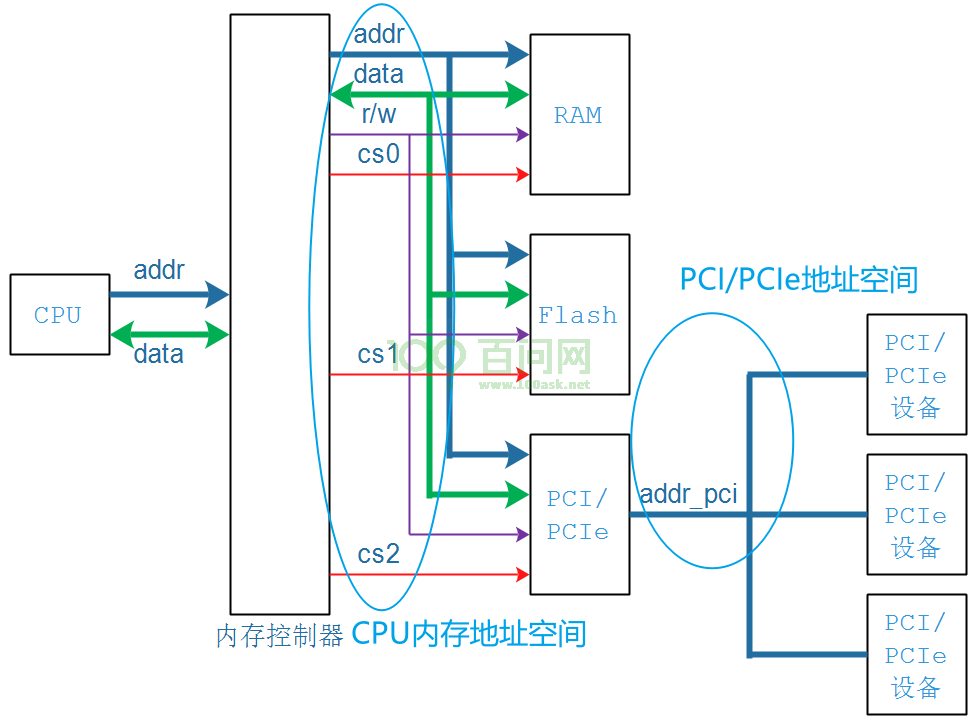

2. 从软件角度理解硬件接口​
2.1 PCI/PCIe地址空间转换​
image-20211011105349406

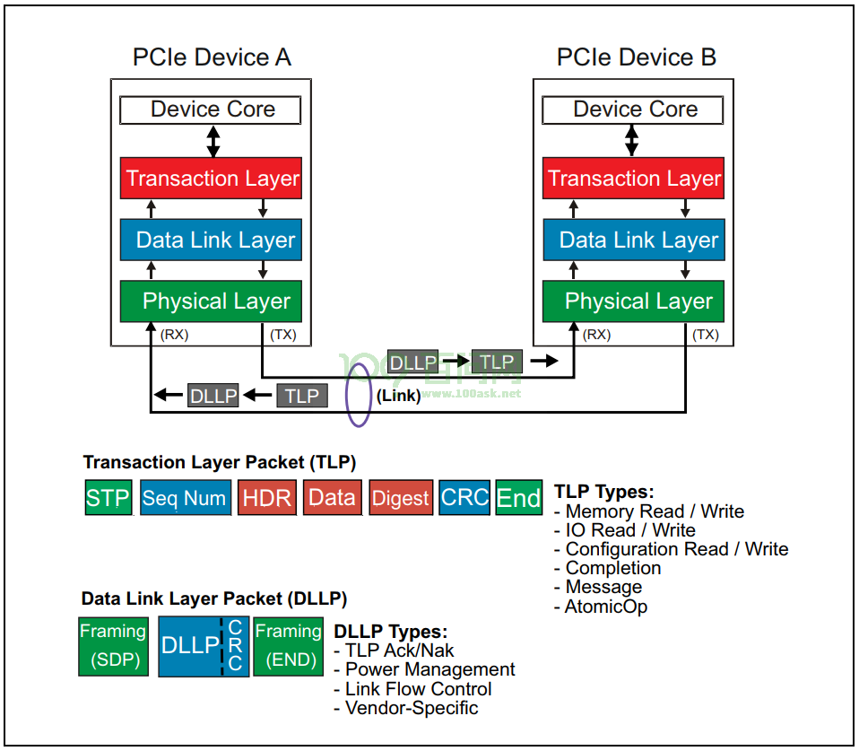

2.2 PCIe上怎么传输地址、数据​
既然PCIe是串行信号,那只能在"包"里传输地址、数据了。
  • 需要定义包的格式:类型(Mem R/W) + 地址 + 数据
  • 包怎么传递给对方、怎么确保不出错?有重传机制、有检验码
  • 包怎么通过差分线传送出去?
PCIe总线的层次结构和数据包:
  • 事务层(Tansaction Layer):传输的是Transaction Layer Packet(TLP) image-20211111160251779
  • 数据链路层(Data Link Layer):传输的是Data Link Layer Packet(DLLP)
    • 在TLP加上前缀、后缀,得到DLLP image-20211111160358179
    • 当然还有数据链路层自己的数据包
  • 物理层(Physical Layer):传输的是Physical Packet
    • 在DLLP加上前缀、后缀,得到的是Physical Packet image-20211111160556779
    • 当然还有物理层自己的数据包
image-20211111155735479

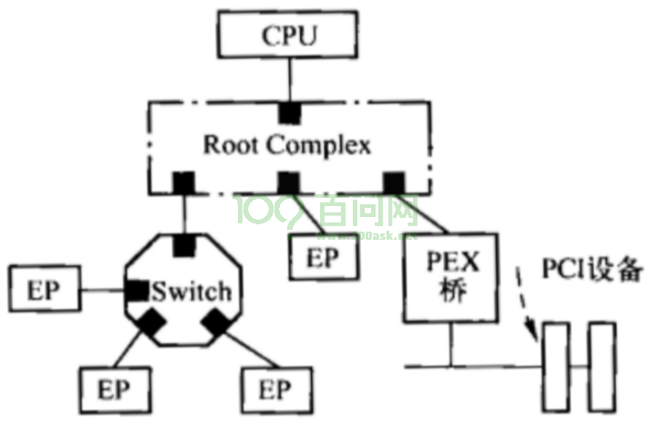

3. PCIe系统的硬件框图​
在PCI系统里,多个PCI设备都链接到相同总线上。
在PCIe系统里,是点对点传输的:
  • 一条PCIe总线只能接一个PCIe设备
  • 要接多个PCIe设备,必须使用Switch进行扩展
image-20211111161708155
