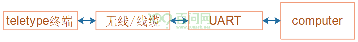

teletype是通过串口(UART)跟计算机相连的:
image-20210714112051427

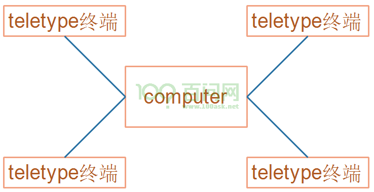

那时计算机很贵,发展出多用户系统,多个用户可以分时使用计算机,降低成本:
image-20210714105233555

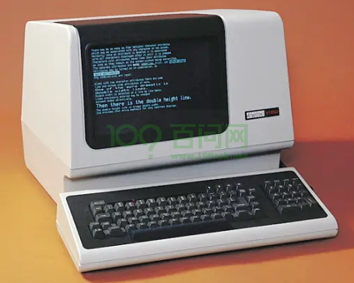

2.2.2 teletype被淘汰了​
1960年代,CRT显示器+键盘,替代了teletype:
  • 显示器替代了纸张
  • 速度更快
  • 成本更低
  • 它仍然只是一个终端(terminal),通过线缆连接到计算机
  • 虽然不再是teletype,但是它的驱动程序仍然叫做TTY
image-20210714110125179

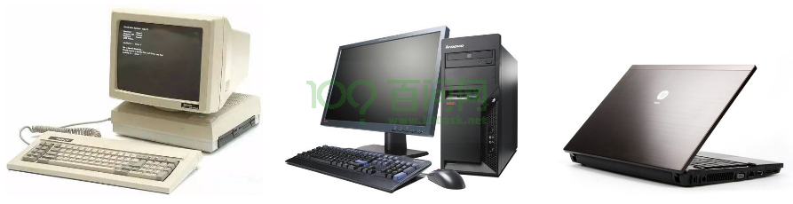

2.2.3 个人电脑和虚拟终端​
上图长得像电脑,但是它只是一个终端,它要连接到计算机才能工作。
这才是电脑:计算单元(CPU、硬盘、内存等等)、终端(键盘、显示器)都齐全了:
image-20210714113112636
硬件上只有一套键盘、显示器。
但是在Linux系统中,我们可以打开多个命令行程序(也叫terminal、shell),每个程序都对应一个"虚拟终端"。

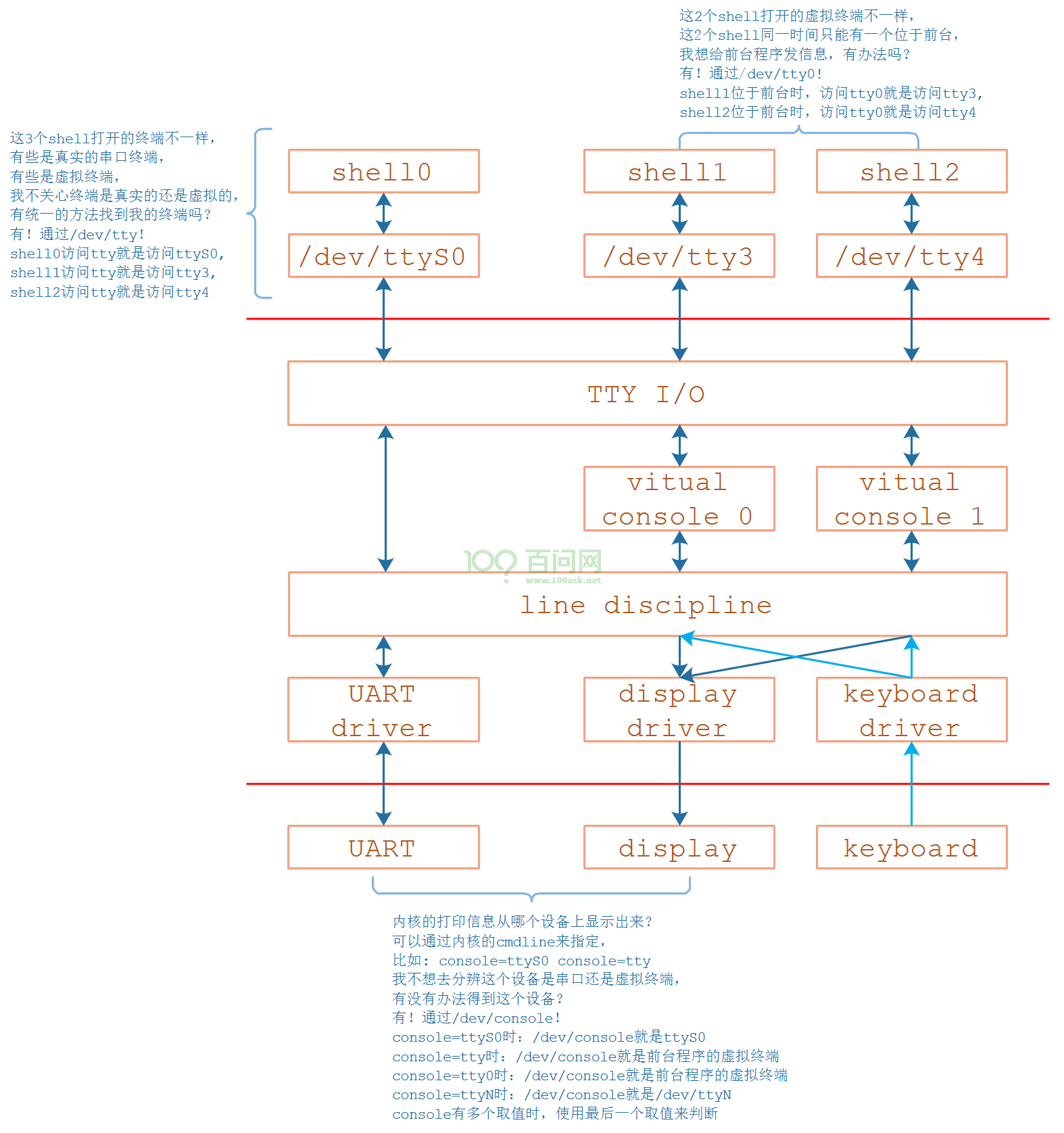

3.1 各类设备节点的差别​
由于历史原因,下图中两条红线之内的代码被称为TTY子系统。
它既支持UART,也支持键盘、显示器,还支持更复杂的功能(比如伪终端)。
image-20210714151502368
3.2 /dev/ttyN(N=1,2,3,...)​
/dev/tty3、/dev/tty4:表示某个程序使用的虚拟终端
// 在tty3、tty4终端来回切换,执行命令
echo hello > /dev/tty3
echo hi > /dev/tty4
3.3 /dev/tty0​
/dev/tty0:表示前台程序的虚拟终端
  • 你正在操作的界面,就是前台程序
  • 其他后台程序访问/dev/tty0的话,就是访问前台程序的终端,切换前台程序时,/dev/tty0是变化的
    // 1. 在tty3终端执行如下命令
    // 2. 然后在tty3、tty4来回切换
    while [ 1 ]; do echo msg_from_tty3 > /dev/tty0; sleep 5; done
3.4 /dev/tty​
/dev/tty表示本程序的终端,可能是虚拟终端,也可能是真实的中断。
程序A在前台、后台间切换,它自己的/dev/tty都不会变。
// 1. 在tty3终端执行如下命令
while [ 1 ]; do echo msg_from_tty3 > /dev/tty; sleep 5; done
3.5 Terminal和Console的差别​
Terminal含有远端的意思,中文为:终端。Console翻译为控制台,可以理解为权限更大、能查看更多信息。
比如我们可以在Console上看到内核的打印信息,从这个角度上看:
  • Console是某一个Terminal
  • Terminal并不都是Console。
  • 我们可以从多个Terminal中选择某一个作为Console
  • 很多时候,两个概念混用,并无明确的、官方的定义
3.6 /dev/console​
选哪个?内核的打印信息从哪个设备上显示出来? 可以通过内核的cmdline来指定, 比如: console=ttyS0 console=tty 我不想去分辨这个设备是串口还是虚拟终端, 有没有办法得到这个设备? 有!通过/dev/console! console=ttyS0时:/dev/console就是ttyS0 console=tty时:/dev/console就是前台程序的虚拟终端 console=tty0时:/dev/console就是前台程序的虚拟终端 console=ttyN时:/dev/console就是/dev/ttyN console有多个取值时,使用最后一个取值来判断
