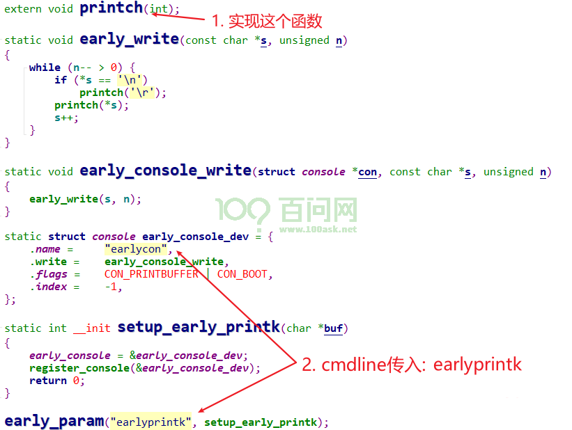

3. early_printk​
源码为:arch/arm/kernel/early_printk.c,要使用它,必须实现这几点:
  • 配置内核,选择:CONFIG_EARLY_PRINTK
  • 内核中实现:printch函数
  • cmdline中添加:earlyprintk
image-20210816165725295

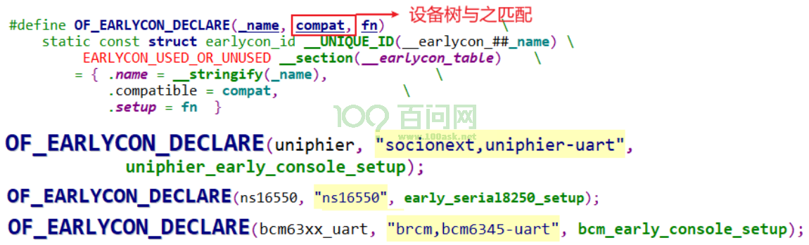

在Linux内核中,已经有完善的earlycon驱动程序,它们使用OF_EARLYCON_DECLARE宏来定义:
image-20210816175937966
问题在于,使用哪一个?

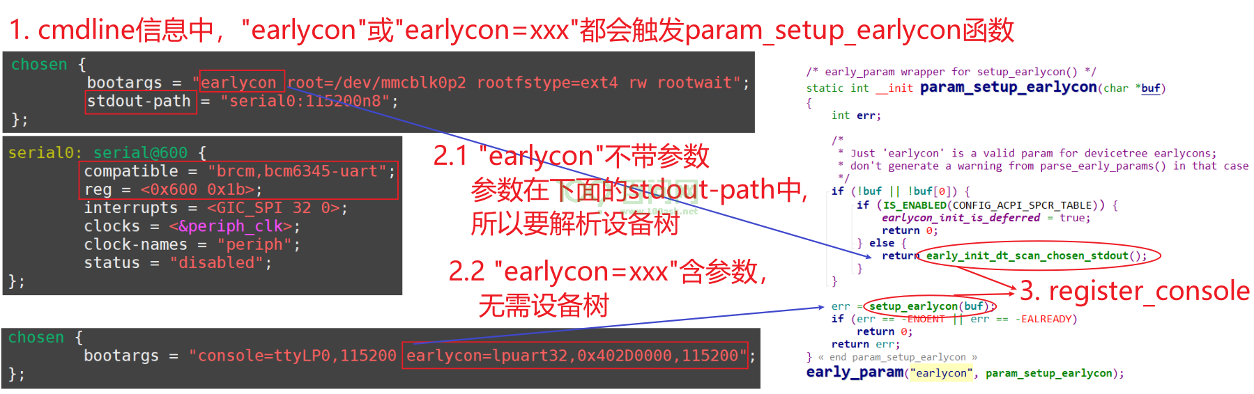

  • 如果cmdline中只有"earlycon",不带更多参数:对应early_init_dt_scan_chosen_stdout函数
    • 使用"/chosen"下的"stdout-path"找到节点
    • 或使用"/chosen"下的"linux,stdout-path"找到节点
    • 节点里有"compatible"和"reg"属性
  • 根据"compatible"找到OF_EARLYCON_DECLARE,里面有setup函数,它会提供write函数
  • write函数写什么寄存器?在"reg"属性里确定
  • 如果cmdline中"earlycon=xxx",带有更多参数:对应setup_earlycon函数
    • earlycon=xxx格式为:
    <name>,io|mmio|mmio32|mmio32be,<addr>,<options> <name>,0x<addr>,<options> <name>,<options> <name>
    * 根据"name"找到`OF_EARLYCON_DECLARE`,里面有setup函数,它会提供write函数
    * write函数写什么寄存器?在"addr"参数里确定
