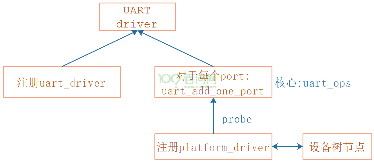

image-20210730142813809
  • 注册一个uart_driver:它里面有名字、主次设备号等
  • 对于每一个port,调用uart_add_one_port,里面的核心是uart_ops,提供了硬件操作函数
    • uart_add_one_port由platform_driver的probe函数调用
    • 所以:
  • 编写设备树节点
  • 注册platform_driver

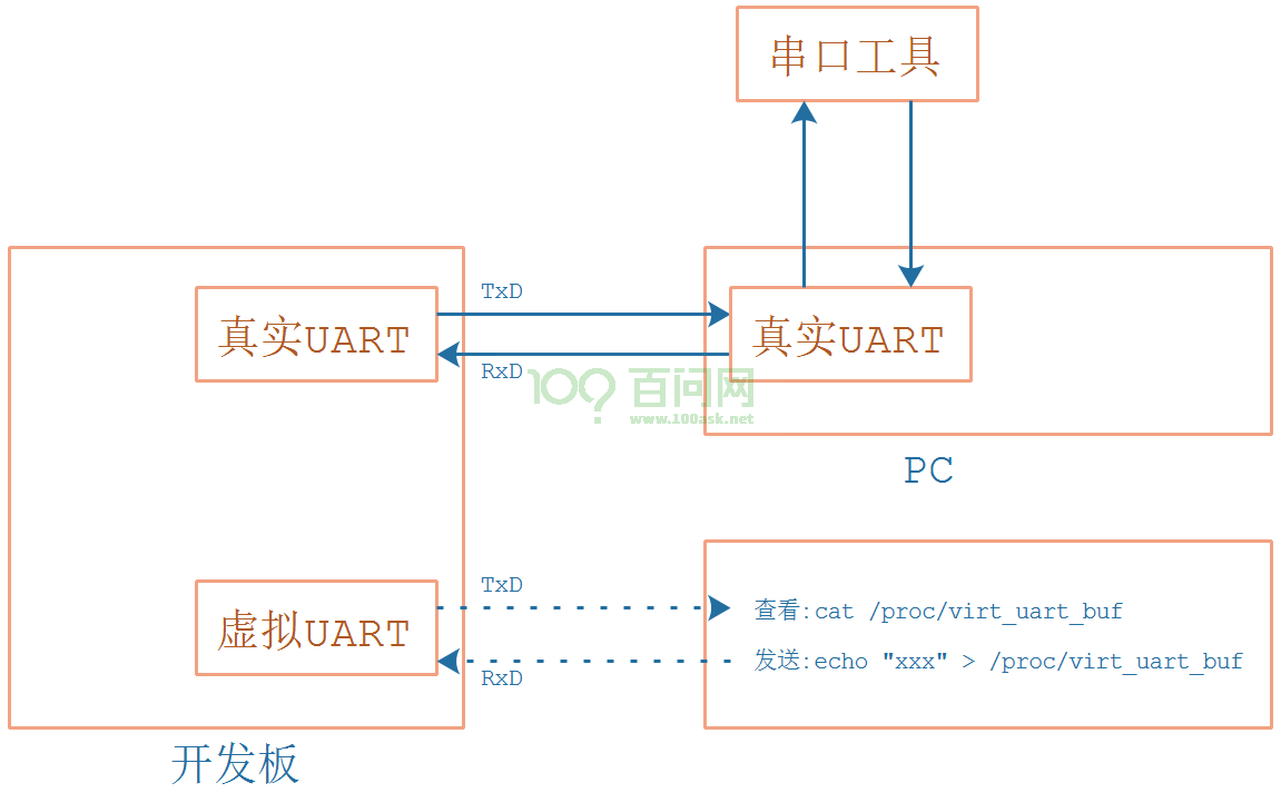

3. 虚拟的UART​
image-20210730150445225
为了做实验,我们还要创建一个虚拟文件:/proc/virt_uart_buf
  • 要发数据给虚拟串口时,执行:echo "xxx" > /proc/virt_uart_buf
  • 要读取虚拟串口的数据时,执行:cat /proc/virt_uart_buf
