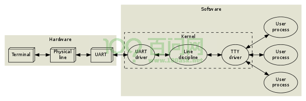

在Linux系统中,操作设备的统一接口就是:open/ioctl/read/write。
对于UART,又在ioctl之上封装了很多函数,主要是用来设置行规程。
所以对于UART,编程的套路就是:
- open
- 设置行规程,比如波特率、数据位、停止位、检验位、RAW模式、一有数据就返回

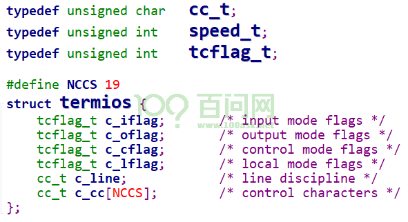

怎么设置行规程?行规程的参数用结构体termios来表示,可以参考Linux串口—struct termios结构体

函数不多,主要是需要设置好termios中的参数,这些参数很复杂,可以参考Linux串口—struct termios结构体。

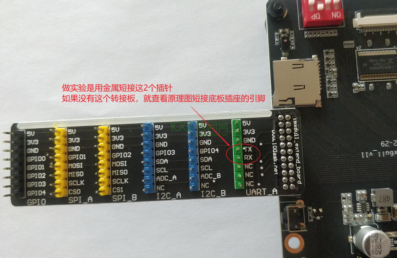

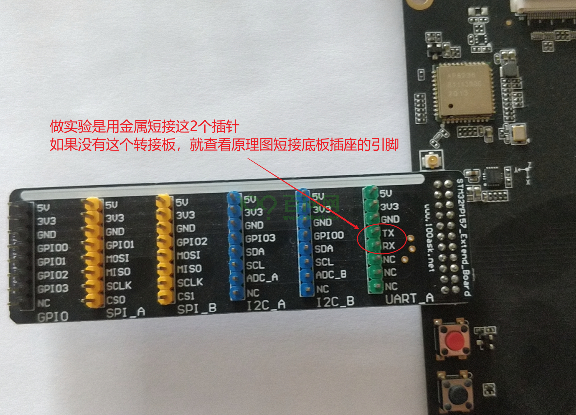

本实验用过把串口的发送、接收引脚短接,实现自发自收:使用write函数发出字符,使用read函数读取字符。

2.1.1 IMX6ULL
2.1.2 STM32MP157

2.3.1 IMX6ULL
先设置工具链:
export ARCH=arm
export PATH=$PATH:/home/book/100ask_imx6ull-sdk/ToolChain/arm-buildroot-linux-gnueabihf_sdk-buildroot/bin
编译、执行程序:
1. Ubuntu上
arm-buildroot-linux-gnueabihf-gcc -o serial_send_recv serial_send_recv.c
2. 板子上
/mnt/serial_send_recv /dev/ttymxc5
2.3.2 STM32MP157
先设置工具链:
export ARCH=arm
编译、执行程序:
1. Ubuntu上
2. 板子上
/mnt/serial_send_recv /dev/ttySTM3

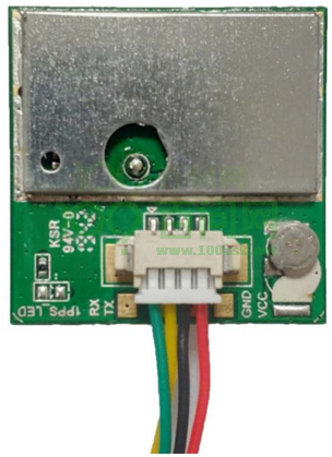

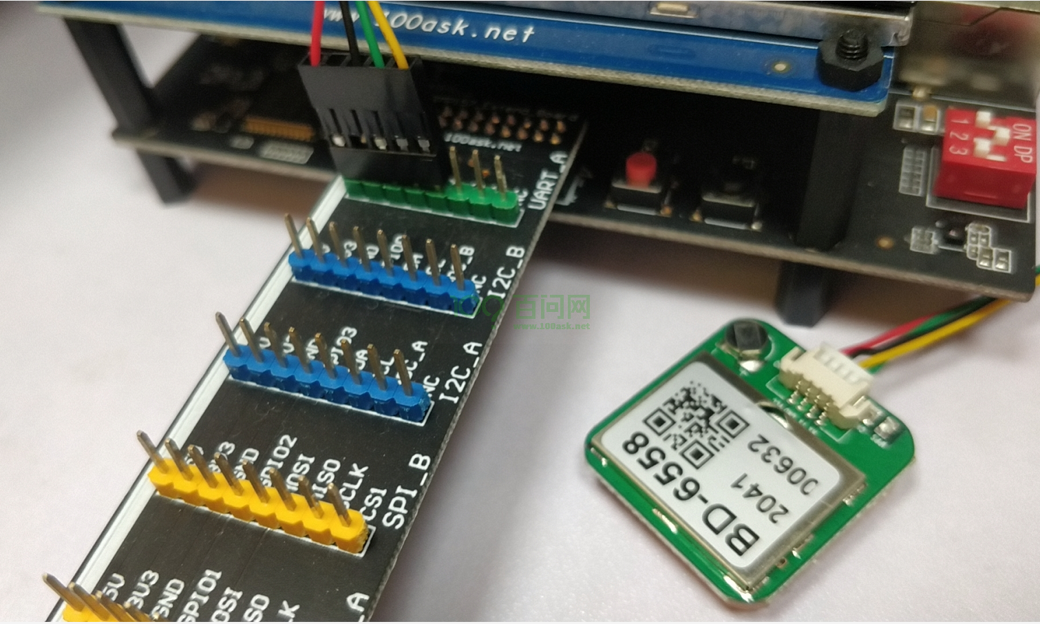

3.2 GPS模块硬件
GPS模块与外部控制器的通讯接口有多种方式,这里我们使用串口进行通讯,波特率为9600bps,1bit停止位,无校验位,无流控,默认每秒输出一次标准格式数据。
GPS模块外观如下图所示,通过排线与控制器进行供电和通讯。该模块为集成模块,没有相关原理图。

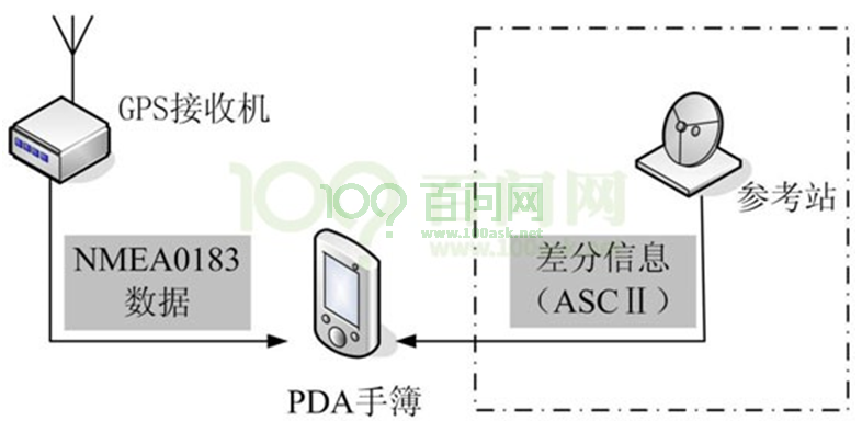

3.3 GPS模块数据格式
GPS使用多种标准数据格式,目前最通用的GNSS格式是NMEA0183格式。NMEA0183是最终定位格式,即将二进制定位格式转为统一标准定位格式,与卫星类型无关。这是一套定义接收机输出的标准信息,有几种不同的格式,每种都是独立相关的ASCII格式,逗点隔开数据流,数据流长度从30-100字符不等,通常以每秒间隔持续输出。
NVMEA0183格式主要针对民用定位导航,与专业RTCM2.3/3.0和CMR+的GNSS数据格式不同。通过NMEA0183格式,可以实现GNSS接收机与PC或PDA之间的数据交换,可以通过USB和COM口等通用数据接口进行数据传输,其兼容性高,数据传输稳定。这里我们使用串口进行是通讯,通信框图如下图所示。
我们使用串口接收数据,收到的数据包含:GPGLL(地理定位信息)、GPGSV(可见卫星状态信息)、GPVTG(地面速度信息)。
这里我们只分析$GPGGA (Global Positioning System Fix Data)即可,它包含了GPS定位经纬度、质量因子、HDOP、高程、参考站号等字段。其标准格式如下:
$GPGGA,<1>,<2>,<3>,<4>,<5>,<6>,<7>,<8>,<9>,M,<10>,M,<11>,<12>*hh<CR><LF>

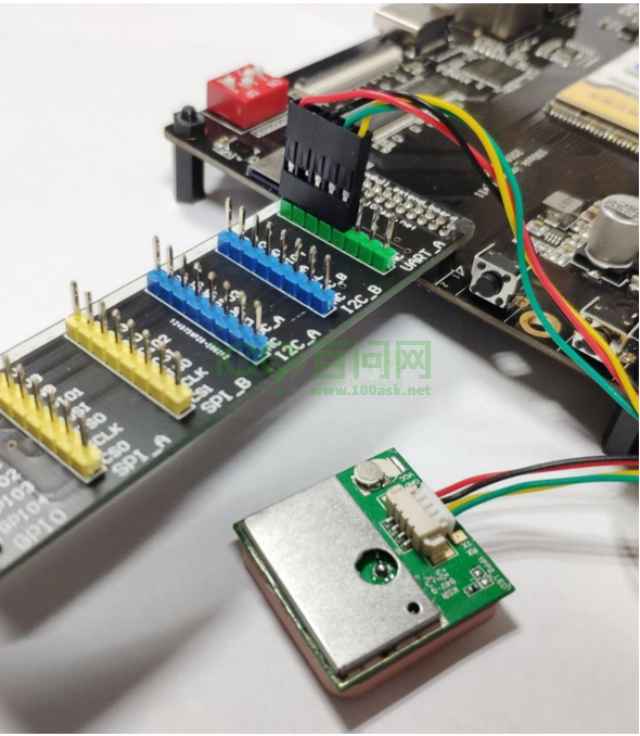

3.5 接线
3.5.1 IMX6ULL
3.5.2 STM32MP157
