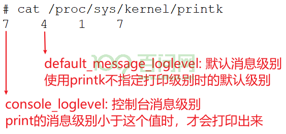

挂接proc文件系统后,读取/proc/sys/kernel/printk文件可以得知console_loglevel、default_message_loglevel、minimum_console_loglevel和default_console_loglevel这4个值。
比如执行以下命令,它的结果“7 4 1 7”表示这4个值:
image-20210813111713686

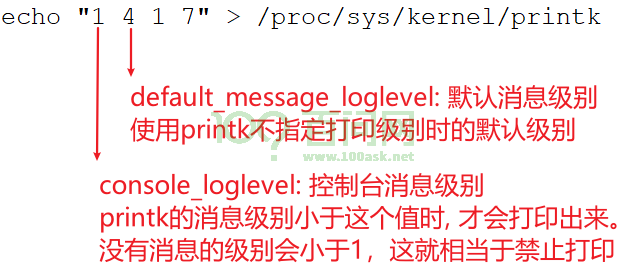

也可以直接修改/proc/sys/kernel/printk文件来改变这4个值,比如:
# echo "1 4 1 7" &gt; /proc/sys/kernel/printk
这使得console_loglevel被改为1,于是所有的printk信息都不会被打印。

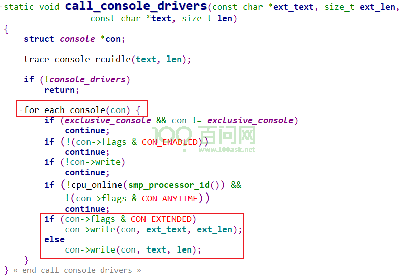

call_console_drivers函数调用驱动程序打印信息,此函数在kernel/printk/printk.c中,代码如下:
image-20210813155259860

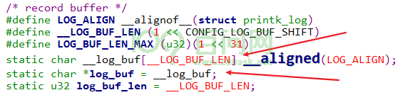

2.2 内核打印信息保存在哪​
我们执行dmesg命令可以打印以前的内核信息,所以这些信息必定是保存在内核buffer中。
在kernel/printk/printk.c中,定义有一个全局buffer:
image-20210813155849961
执行dmesg命令时,它就是访问虚拟文件/proc/kmsg,把log_buf中的信息打印出来。
