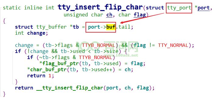

1.1 接收到的原始数据​
可以在接收中断函数里把它打印出来,这些数据也会存入UART对应的tty_port的buffer里:
image-20210724170325505

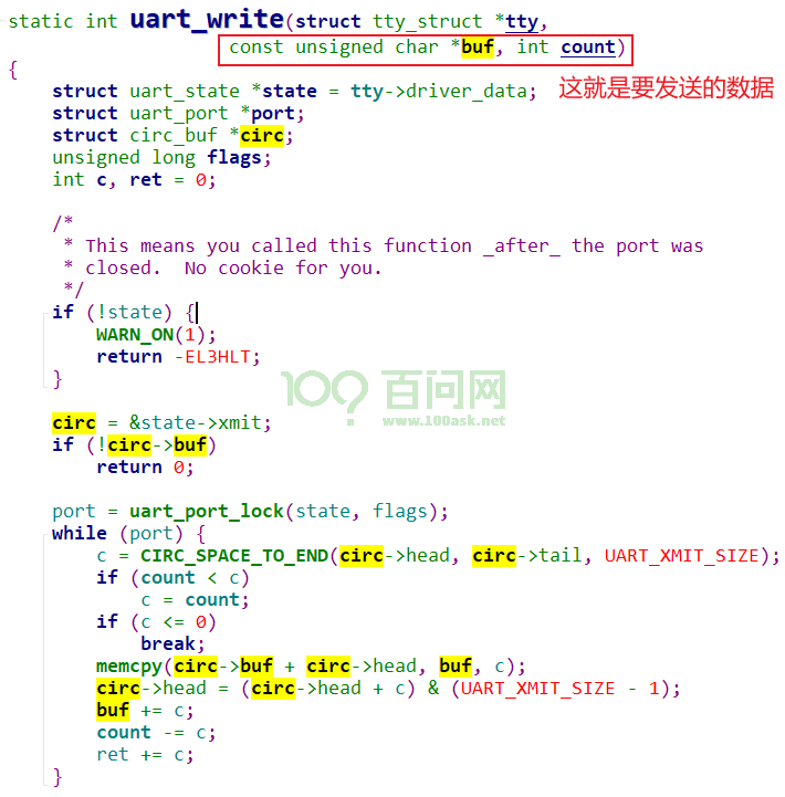

1.2 发送出去的数据​
所有要发送出去的串口数据,都会通过uart_write函数发送,所有可以在uart_write中把它们打印出来:
image-20210724171004649

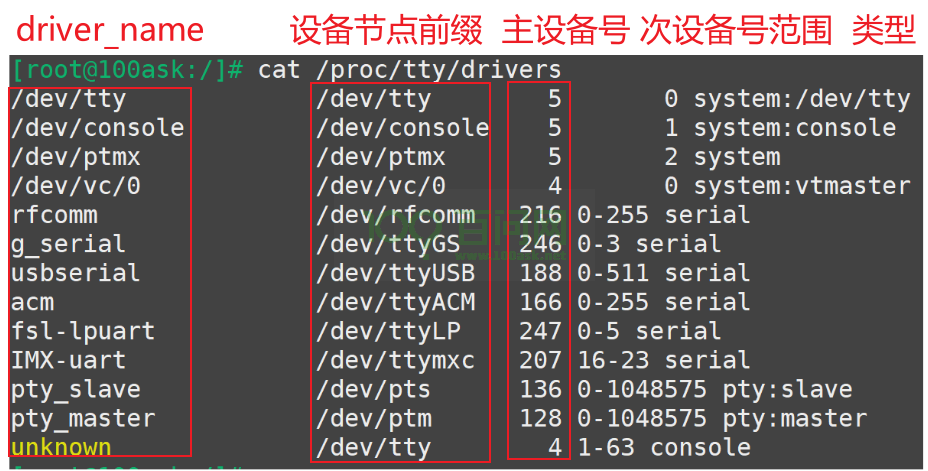

2.2 /proc/tty/drivers​
image-20210724165611075

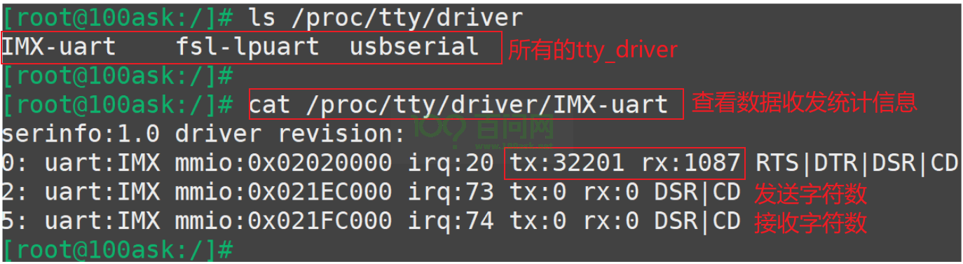

2.3 /proc/tty/driver(非常有用)​
image-20210724165934593

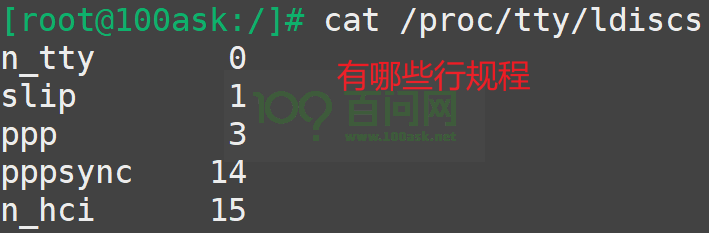

2.4 /proc/tty/ldiscs​
image-20210724170038480

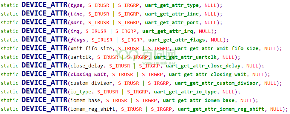

3. sys文件​
在drivers/tty/serial/serial_core.c中,有如下代码:
image-20210724164455033
这写代码会在/sys目录中创建串口的对应文件,查看这些文件可以得到串口的很多参数。
怎么找到这些文件?在开发板上执行:
cd /sys
find -name uartclk // 就可以找到这些文件所在目录
