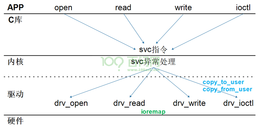

1. 字符设备驱动程序框架​
image-20210721184155242
编写驱动程序的套路:
  • 确定主设备号,也可以让内核分配
  • 定义自己的file_operations结构体
  • 实现对应的drv_open/drv_read/drv_write等函数,填入file_operations结构体
  • 把file_operations结构体告诉内核:register_chrdev
  • 谁来注册驱动程序啊?得有一个入口函数:安装驱动程序时,就会去调用这个入口函数
  • 有入口函数就应该有出口函数:卸载驱动程序时,出口函数调用unregister_chrdev
  • 其他完善:提供设备信息,自动创建设备节点:class_create, device_create
