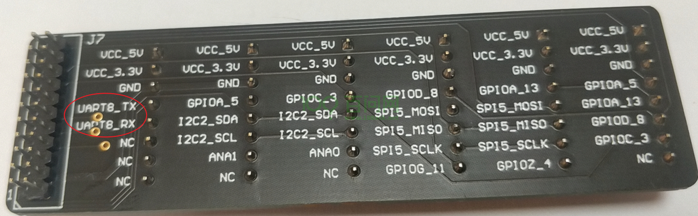

观察STM32MP157的扩展板,背后写着: UART8_TX, UART8_RX,如下图:
image-20210719092503508

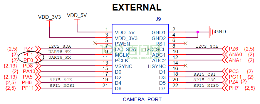

打开STM32MP157底板原理图,可知UART8_TX、UART8_RX使用引脚PE1、PE0,如下图:
image-20210719092726986

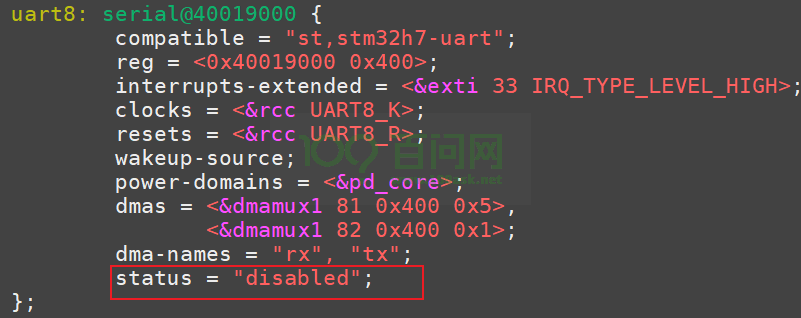

3.2 使能设备树节点​
在STM32MP157的内核设备树文件arch/arm/boot/dts/stm32mp151.dtsi中,已经设置了uart8节点:
image-20210719092138173
我们需要使能这个节点,往下看。

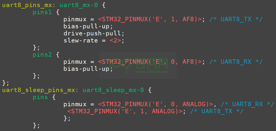

3.3 通过Pinctrl指定引脚​
光使能UART8还不行,还需要为它选择引脚。
修改arch/arm/boot/dts/stm32mp15xx-100ask.dtsi,如下:
&uart8 {
pinctrl-0 = <&uart8_pins_mx>;
pinctrl-1 = <&uart8_sleep_pins_mx>;
这些Pinctrl信息已经在arm/boot/dts/stm32mp157-100ask-pinctrl.dtsi中有了,无需我们添加:
image-20210719092949939
