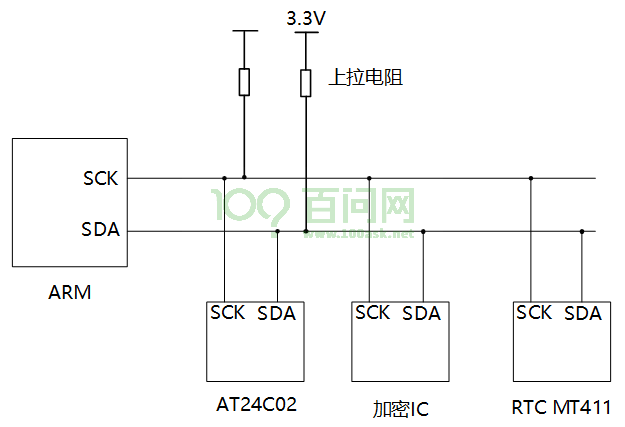

1. 硬件连接​
I2C在硬件上的接法如下所示,主控芯片引出两条线SCL,SDA线,在一条I2C总线上可以接很多I2C设备,我们还会放一个上拉电阻(放一个上拉电阻的原因以后我们再说)。

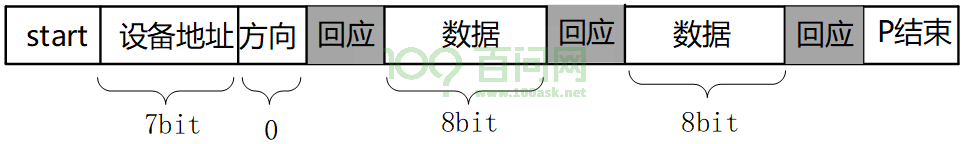

3.1 写操作​
流程如下:
  • 主芯片要发出一个start信号
  • 然后发出一个设备地址(用来确定是往哪一个芯片写数据),方向(读/写,0表示写,1表示读)
  • 从设备回应(用来确定这个设备是否存在),然后就可以传输数据
  • 主设备发送一个字节数据给从设备,并等待回应
  • 每传输一字节数据,接收方要有一个回应信号(确定数据是否接受完成),然后再传输下一个数据。
  • 数据发送完之后,主芯片就会发送一个停止信号。
下图:白色背景表示"主→从",灰色背景表示"从→主"
image-20210220150757825

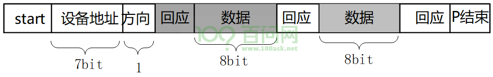

3.2 读操作​
流程如下:
  • 主芯片要发出一个start信号
  • 从设备发送一个字节数据给主设备,并等待回应
image-20210220150954993

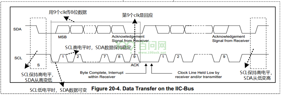

3.3 I2C信号​
I2C协议中数据传输的单位是字节,也就是8位。但是要用到9个时钟:前面8个时钟用来传输8数据,第9个时钟用来传输回应信号。传输时,先传输最高位(MSB)。
  • 开始信号(S):SCL为高电平时,SDA山高电平向低电平跳变,开始传送数据。
  • 结束信号(P):SCL为高电平时,SDA由低电平向高电平跳变,结束传送数据。
  • 响应信号(ACK):接收器在接收到8位数据后,在第9个时钟周期,拉低SDA
  • SDA上传输的数据必须在SCL为高电平期间保持稳定,SDA上的数据只能在SCL为低电平期间变化
I2C协议信号如下:

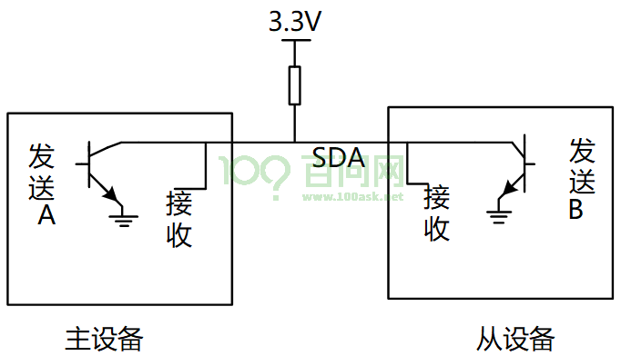

  • 如何在SDA上实现双向传输? 主芯片通过一根SDA线既可以把数据发给从设备,也可以从SDA上读取数据,连接SDA线的引脚里面必然有两个引脚(发送引脚/接受引脚)。
  • 主、从设备都可以通过SDA发送数据,肯定不能同时发送数据,怎么错开时间? 在9个时钟里, 前8个时钟由主设备发送数据的话,第9个时钟就由从设备发送数据; 前8个时钟由从设备发送数据的话,第9个时钟就由主设备发送数据。
  • 双方设备中,某个设备发送数据时,另一方怎样才能不影响SDA上的数据? 设备的SDA中有一个三极管,使用开极/开漏电路(三极管是开极,CMOS管是开漏,作用一样),如下图: image-20210220152057547
真值表如下: image-20210220152134970
从真值表和电路图我们可以知道:
  • 当某一个芯片不想影响SDA线时,那就不驱动这个三极管
  • 想让SDA输出高电平,双方都不驱动三极管(SDA通过上拉电阻变为高电平)
  • 想让SDA输出低电平,就驱动三极管
从下面的例子可以看看数据是怎么传的(实现双向传输)。 举例:主设备发送(8bit)给从设备
  • 前8个clk
    • 从设备不要影响SDA,从设备不驱动三极管
    • 主设备决定数据,主设备要发送1时不驱动三极管,要发送0时驱动三极管
  • 第9个clk,由从设备决定数据
    • 主设备不驱动三极管
    • 从设备决定数据,要发出回应信号的话,就驱动三极管让SDA变为0
    • 从这里也可以知道ACK信号是低电平
从上面的例子,就可以知道怎样在一条线上实现双向传输,这就是SDA上要使用上拉电阻的原因。
