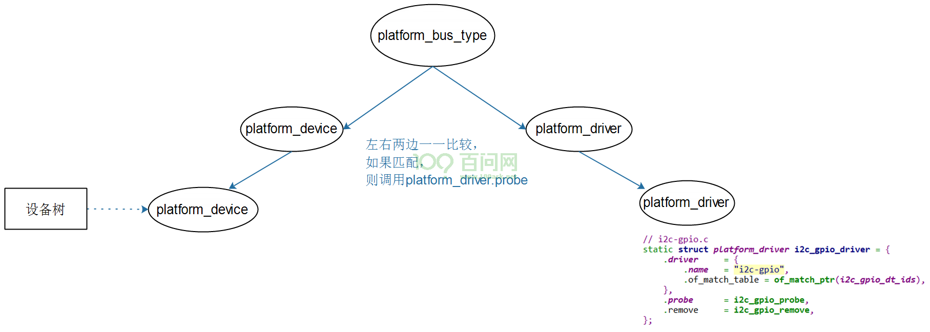

3.1 平台总线设备驱动模型​
image-20210312115457885

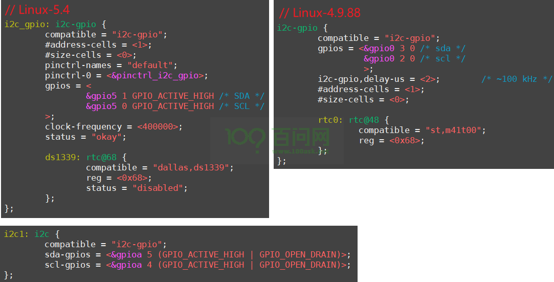

对于GPIO引脚的定义,有两种方法:
  • 老方法:gpios
  • 新方法:sda-gpios、scl-gpios
image-20210312104844329

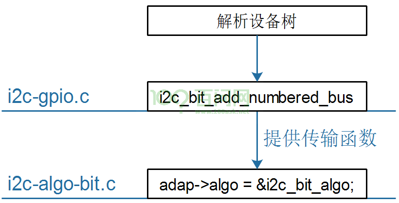

1. I2C-GPIO驱动层次​
image-20210312120002847
2. 传输函数分析​

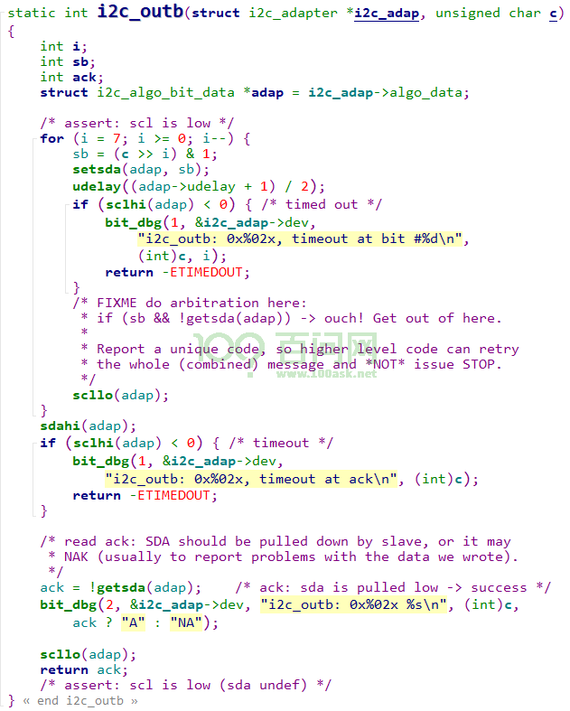

看视频分析i2c_outb函数:drivers/i2c/algos/i2c-algo-bit.c image-20210312120147495
4. 怎么使用I2C-GPIO​
设置设备数,在里面添加一个节点即可,示例代码看上面:
  • compatible = "i2c-gpio";
  • 使用pinctrl把 SDA、SCL所涉及引脚配置为GPIO、开极
    • 可选
  • 指定SDA、SCL所用的GPIO
  • 指定频率(2种方法):
    • i2c-gpio,delay-us = <5>; /* ~100 kHz */
    • clock-frequency = <400000>;
  • #address-cells = <1>;
  • #size-cells = <0>;
  • i2c-gpio,sda-open-drain:
    • 它表示其他驱动、其他系统已经把SDA设置为open drain了
    • 在驱动里不需要在设置为open drain
    • 如果需要驱动代码自己去设置SDA为open drain,就不要提供这个属性
  • i2c-gpio,scl-open-drain:
    • 它表示其他驱动、其他系统已经把SCL设置为open drain了
    • 如果需要驱动代码自己去设置SCL为open drain,就不要提供这个属性
