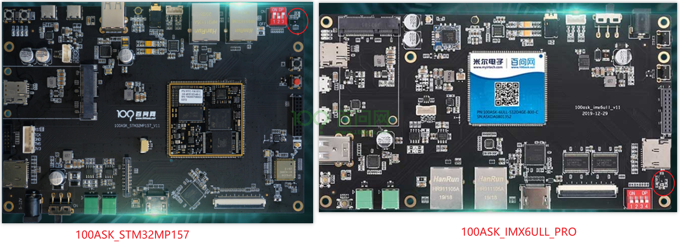

1. I2C硬件连接​
image-20210208125100022

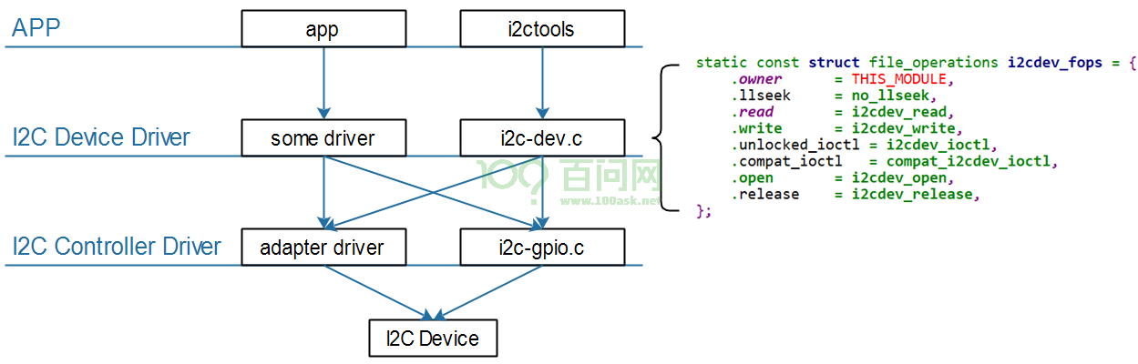

APP访问硬件肯定是需要驱动程序的, 对于I2C设备,内核提供了驱动程序drivers/i2c/i2c-dev.c,通过它可以直接使用下面的I2C控制器驱动程序来访问I2C设备。 框架如下:
image-20210224172517485
i2c-tools是一套好用的工具,也是一套示例代码。

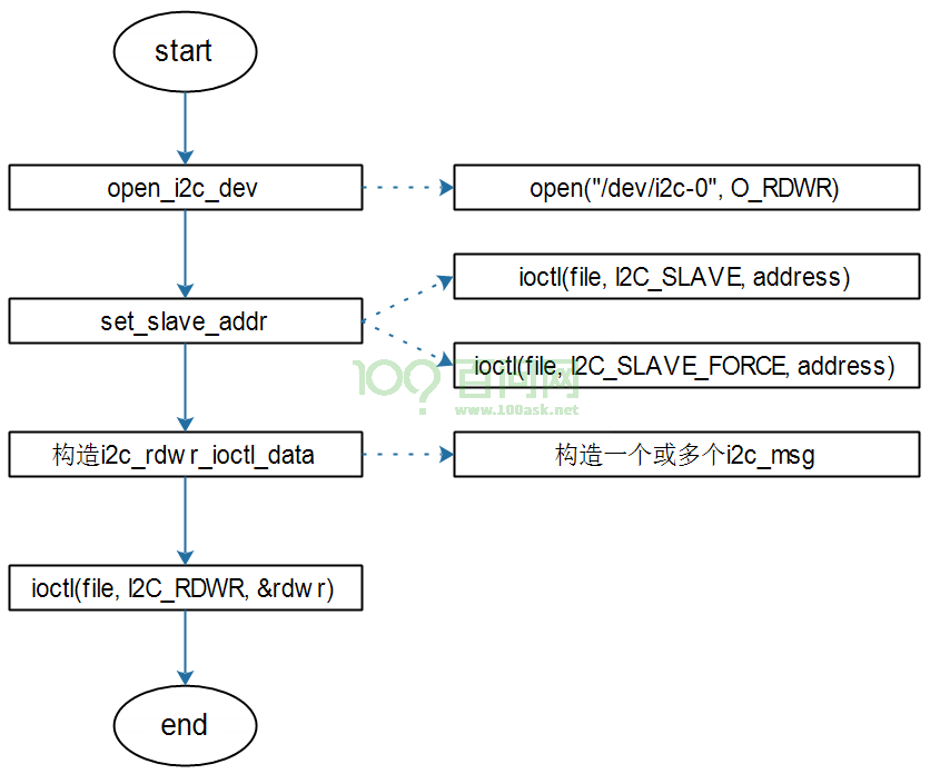

5.1 使用I2C方式​
示例代码:i2ctransfer.c
image-20210224191404322

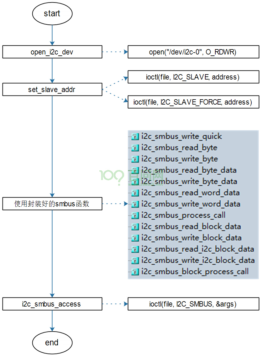

5.2 使用SMBus方式​
示例代码:i2cget.c、i2cset.c
image-20210224192345075
