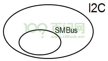

1. SMBus是I2C协议的一个子集​
SMBus: System Management Bus,系统管理总线。 SMBus最初的目的是为智能电池、充电电池、其他微控制器之间的通信链路而定义的。 SMBus也被用来连接各种设备,包括电源相关设备,系统传感器,EEPROM通讯设备等等。 SMBus 为系统和电源管理这样的任务提供了一条控制总线,使用 SMBus 的系统,设备之间发送和接收消息都是通过 SMBus,而不是使用单独的控制线,这样可以节省设备的管脚数。 SMBus是基于I2C协议的,SMBus要求更严格,SMBus是I2C协议的子集。
image-20210224093827621

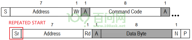

  • REPEATED START Condition(重复发出S信号)
    • 比如读EEPROM时,涉及2个操作:
  • 把存储地址发给设备
  • 读数据
    • 在写、读之间,可以不发出P信号,而是直接发出S信号:这个S信号就是REPEATED START
    • 如下图所示 image-20210224100056055

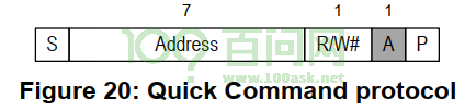

2.2 SMBus Quick Command​
image-20210224105224903
只是用来发送一位数据:R/W#本意是用来表示读或写,但是在SMBus里可以用来表示其他含义。 比如某些开关设备,可以根据这一位来决定是打开还是关闭。
Functionality flag: I2C_FUNC_SMBUS_QUICK

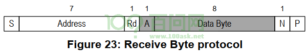

2.3 SMBus Receive Byte​
image-20210224113511225
I2C-tools中的函数:i2c_smbus_read_byte()。 读取一个字节,Host adapter接收到一个字节后不需要发出回应信号(上图中N表示不回应)。
Functionality flag: I2C_FUNC_SMBUS_READ_BYTE

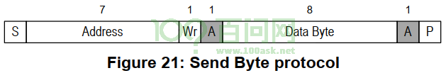

2.4 SMBus Send Byte​
image-20210224110638143
I2C-tools中的函数:i2c_smbus_write_byte()。 发送一个字节。
Functionality flag: I2C_FUNC_SMBUS_WRITE_BYTE

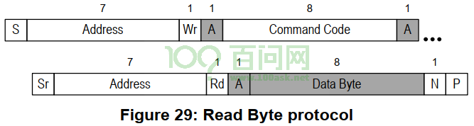

2.5 SMBus Read Byte​
image-20210224110812872
I2C-tools中的函数:i2c_smbus_read_byte_data()。
先发出Command Code(它一般表示芯片内部的寄存器地址),再读取一个字节的数据。 上面介绍的SMBus Receive Byte是不发送Comand,直接读取数据。
Functionality flag: I2C_FUNC_SMBUS_READ_BYTE_DATA

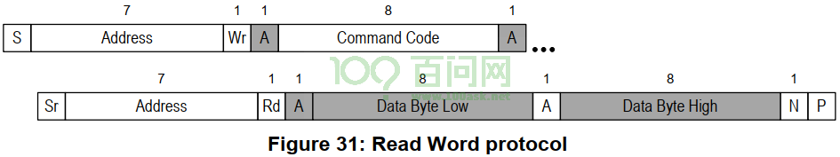

2.6 SMBus Read Word​
image-20210224111404096
I2C-tools中的函数:i2c_smbus_read_word_data()。
先发出Command Code(它一般表示芯片内部的寄存器地址),再读取2个字节的数据。
Functionality flag: I2C_FUNC_SMBUS_READ_WORD_DATA

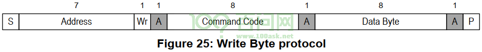

2.7 SMBus Write Byte​
image-20210224111542576
I2C-tools中的函数:i2c_smbus_write_byte_data()。
先发出Command Code(它一般表示芯片内部的寄存器地址),再发出1个字节的数据。
Functionality flag: I2C_FUNC_SMBUS_WRITE_BYTE_DATA

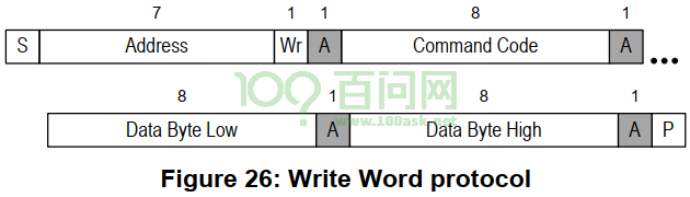

2.8 SMBus Write Word​
image-20210224111840257
I2C-tools中的函数:i2c_smbus_write_word_data()。
Functionality flag: I2C_FUNC_SMBUS_WRITE_WORD_DATA

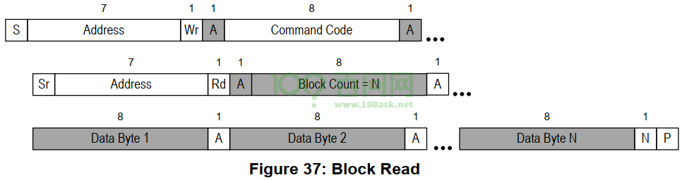

2.9 SMBus Block Read​
image-20210224112524185
I2C-tools中的函数:i2c_smbus_read_block_data()。
先发出Command Code(它一般表示芯片内部的寄存器地址),再发起度操作:
  • 先读到一个字节(Block Count),表示后续要读的字节数
  • 然后读取全部数据
Functionality flag: I2C_FUNC_SMBUS_READ_BLOCK_DATA

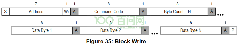

2.10 SMBus Block Write​
image-20210224112629201
I2C-tools中的函数:i2c_smbus_write_block_data()。
先发出Command Code(它一般表示芯片内部的寄存器地址),再发出1个字节的Byte Conut(表示后续要发出的数据字节数),最后发出全部数据。
Functionality flag: I2C_FUNC_SMBUS_WRITE_BLOCK_DATA

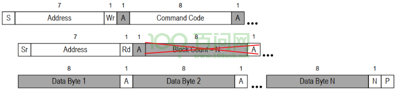

2.11 I2C Block Read​
在一般的I2C协议中,也可以连续读出多个字节。 它跟SMBus Block Read的差别在于设备发出的第1个数据不是长度N,如下图所示:
image-20210225094024082
I2C-tools中的函数:i2c_smbus_read_i2c_block_data()。
Functionality flag: I2C_FUNC_SMBUS_READ_I2C_BLOCK

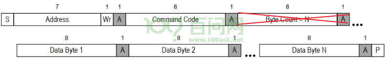

2.12 I2C Block Write​
在一般的I2C协议中,也可以连续发出多个字节。 它跟SMBus Block Write的差别在于发出的第1个数据不是长度N,如下图所示:
image-20210225094359443
I2C-tools中的函数:i2c_smbus_write_i2c_block_data()。
Functionality flag: I2C_FUNC_SMBUS_WRITE_I2C_BLOCK

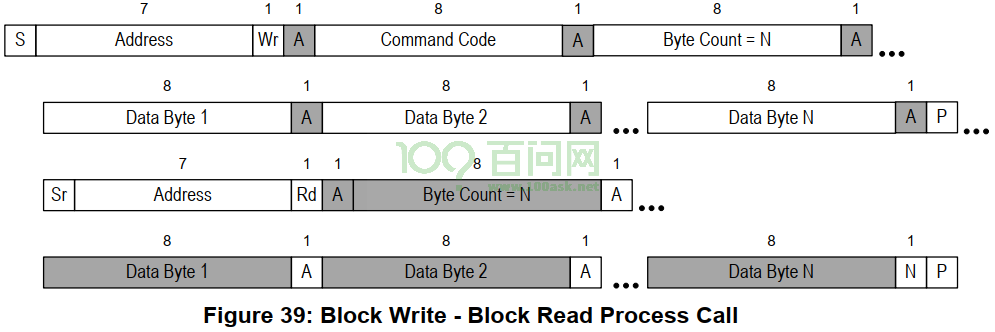

2.13 SMBus Block Write - Block Read Process Call​
image-20210224112940865先写一块数据,再读一块数据。
Functionality flag: I2C_FUNC_SMBUS_BLOCK_PROC_CALL

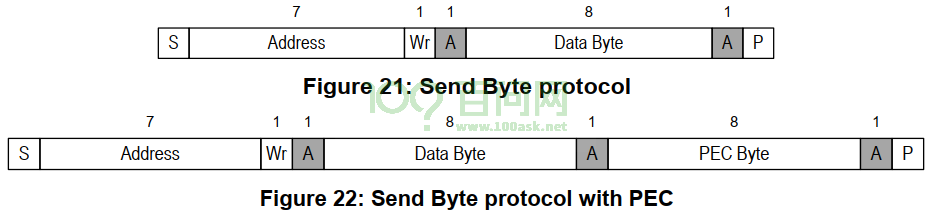

2.14 Packet Error Checking (PEC)​
PEC是一种错误校验码,如果使用PEC,那么在P信号之前,数据发送方要发送一个字节的PEC码(它是CRC-8码)。
以SMBus Send Byte为例,下图中,一个未使用PEC,另一个使用PEC:
image-20210224113416249
