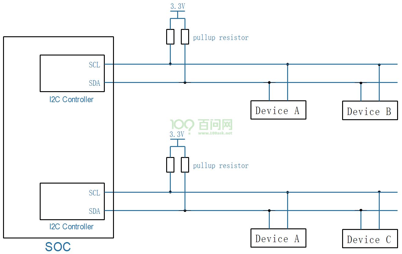

1. I2C硬件框架​
image-20210208125100022

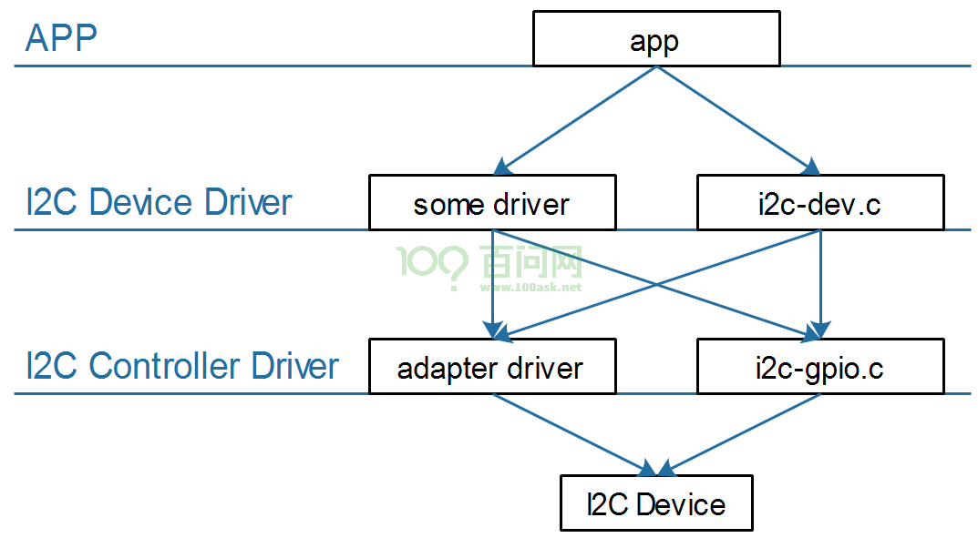

3. Linux软件框架​
image-20210219173436295

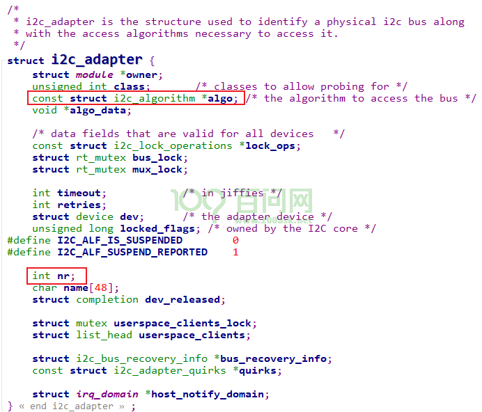

    • 使用i2c_adapter表示一个I2C BUS,或称为I2C Controller
    • 里面有2个重要的成员:
  • nr:第几个I2C BUS(I2C Controller)

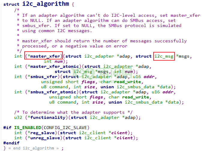

  • i2c_algorithm,里面有该I2C BUS的传输函数,用来收发I2C数据
    • i2c_adapter
    image-20210223103217183
    • i2c_algorithm image-20210223100333813

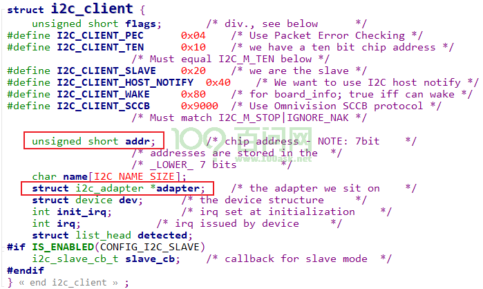

  • 怎么表示I2C Device
    • 一个I2C Device,一定有设备地址
    • 它连接在哪个I2C Controller上,即对应的i2c_adapter是什么
    • 使用i2c_client来表示一个I2C Device image-20210223100602285

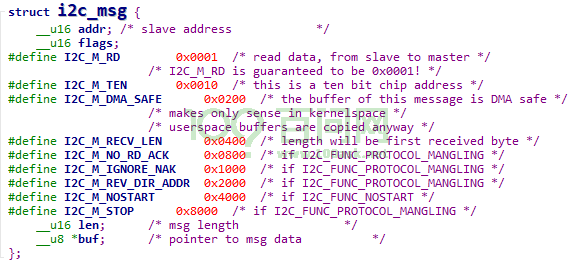

    • 在上面的i2c_algorithm结构体中可以看到要传输的数据被称为:i2c_msg
    • i2c_msg image-20210223100924756
    • i2c_msg中的flags用来表示传输方向:bit 0等于I2C_M_RD表示读,bit 0等于0表示写
    • 一个i2c_msg要么是读,要么是写
