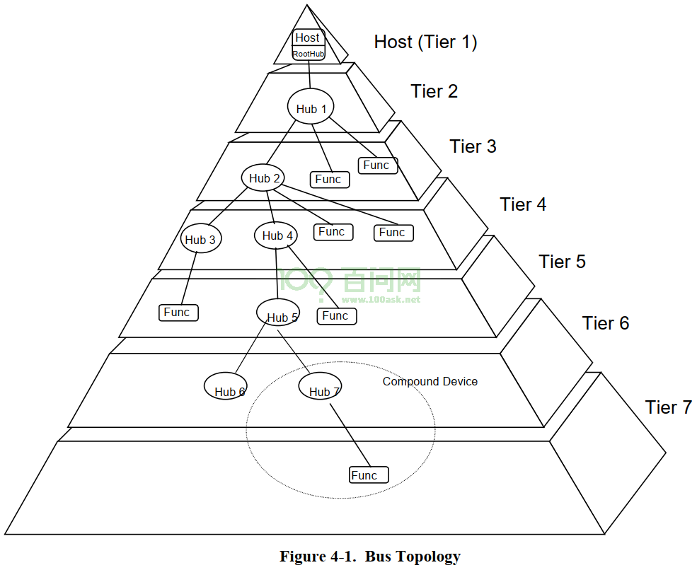

2. 硬件框架​
在USB系统中,有2个硬件概念:
  • USB Host:它跟处理器相连,处理器通过USB Host跟各类USB设备通信。USB Host中集成有一个root hub
  • USB Device:这分为两类设备
    • Hub:用来扩展USB接口
    • Function:就是普通的USB设备,比如U盘、声卡等
image-20220721151432064

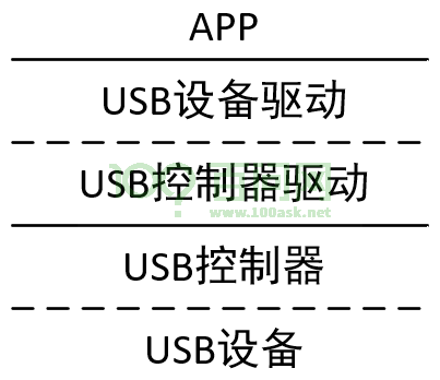

3. 软件框架​
image-20220721170642876
APP可以通过USB设备驱动程序访问USB设备, 也可以绕过USB设备驱动,直接通过USB控制器驱动访问USB设备。
