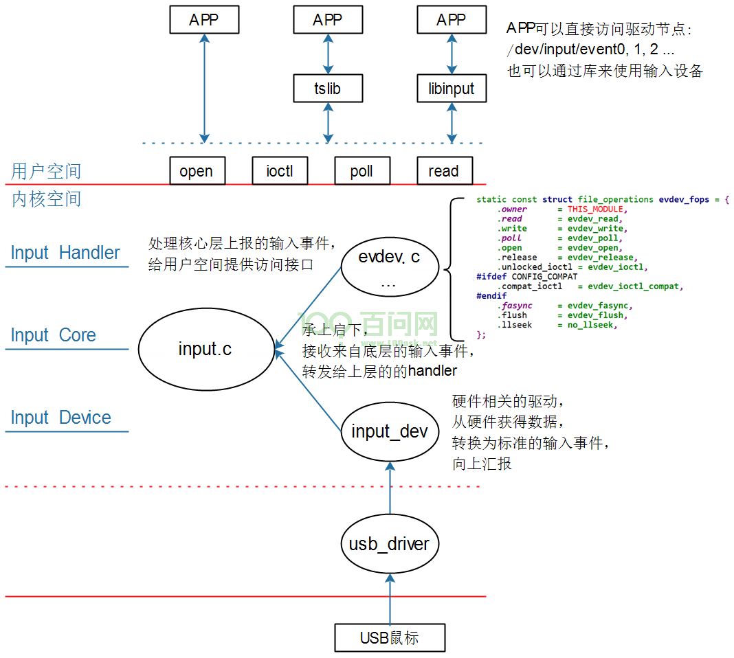

image-20221011095909341
对于GPIO按键,是直接构造、注册一个input_dev结构体,在GPIO中断函数里获得数据。
现在数据来源发生了变化,数据来自USB设备,需要做的事情是:
  • 构造、注意usb_driver
  • usb_driver发现能支持是设备后,它的probe函数被调用:
    • 构造、注册input_dev结构体
  • 获得数据:
    • 构造、提交URB
    • 在URB的回调函数里,向Input系统上报数据

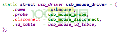

仿照usbmouse.c如下代码构造一个usb_driver结构体:
image-20221011091940453
核心是:
  • id_table:这个驱动能支持哪些设备
  • probe函数:发现能支持的设备后,probe函数记录设备信息、注册输入设备等等
