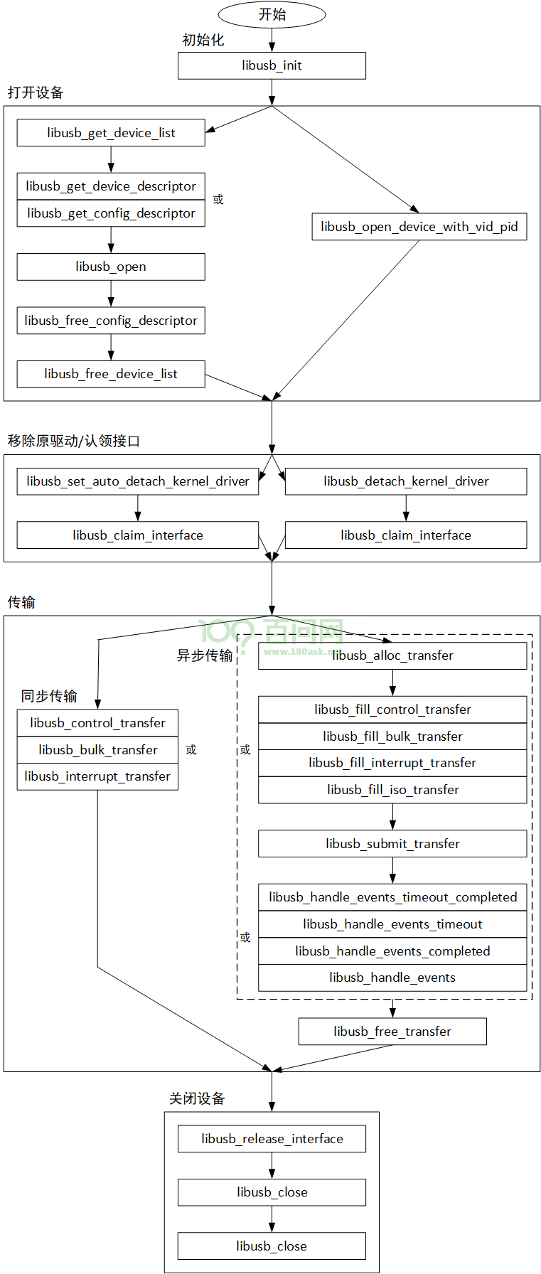

1.2 用法​
可以通过libusb访问USB设备,不需要USB设备端的驱动程序,需要移除原来的驱动程序。然后就可以直接访问USB控制器的驱动程序,使用open/read/write/ioctl/close这些接口来打开设备、收发数据、关闭设备。 libusb封装了更好用的函数,这些函数的使用可以分为5个步骤:
  • 初始化
  • 打开设备
  • 移除原驱动/认领接口
  • 传输
  • 关闭设备
image-20220920101859185
