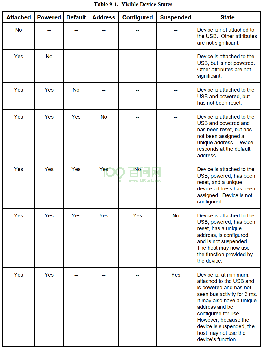

1. USB设备状态切换图​
image-20220810112912052
image-20220826100617354

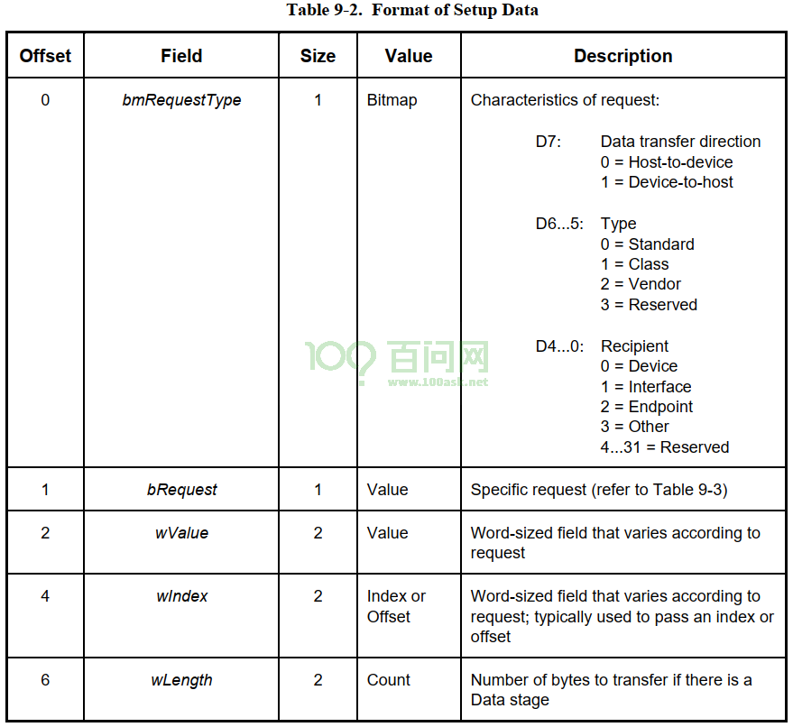

Hos通过DATA0数据包发送8字节数据给设备,它的格式如下图所示:
image-20220826110052602

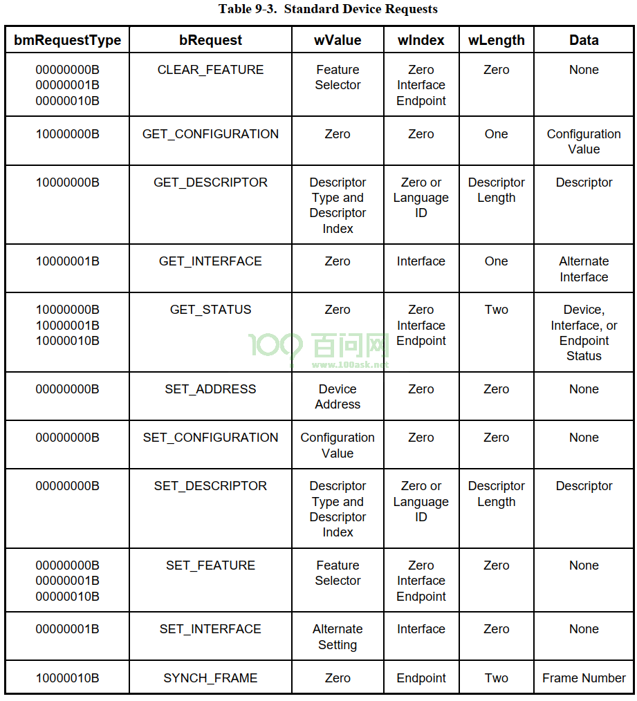

2.2 标准设备请求​
控制传输的建立事务中,可以使用下列格式的数据:

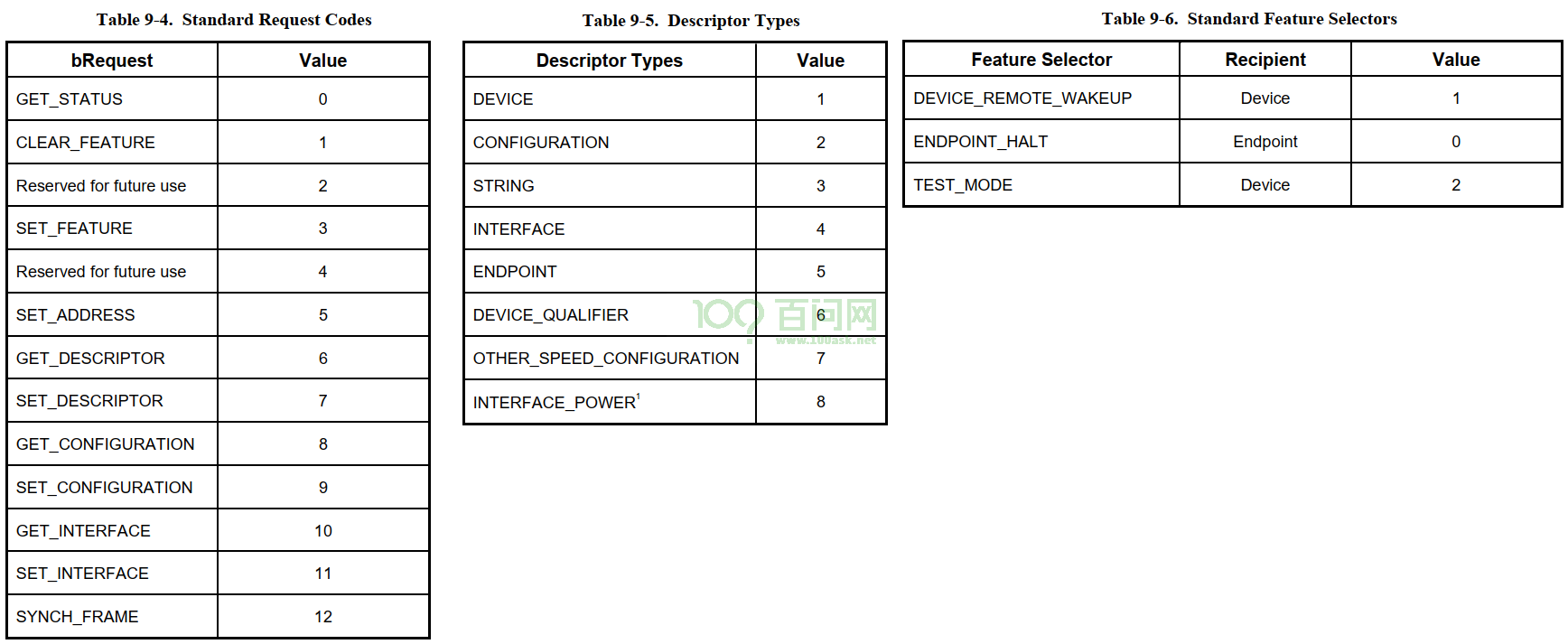

image-20220826151256669
上表中各个"宏"取值如下:
image-20220826151641559

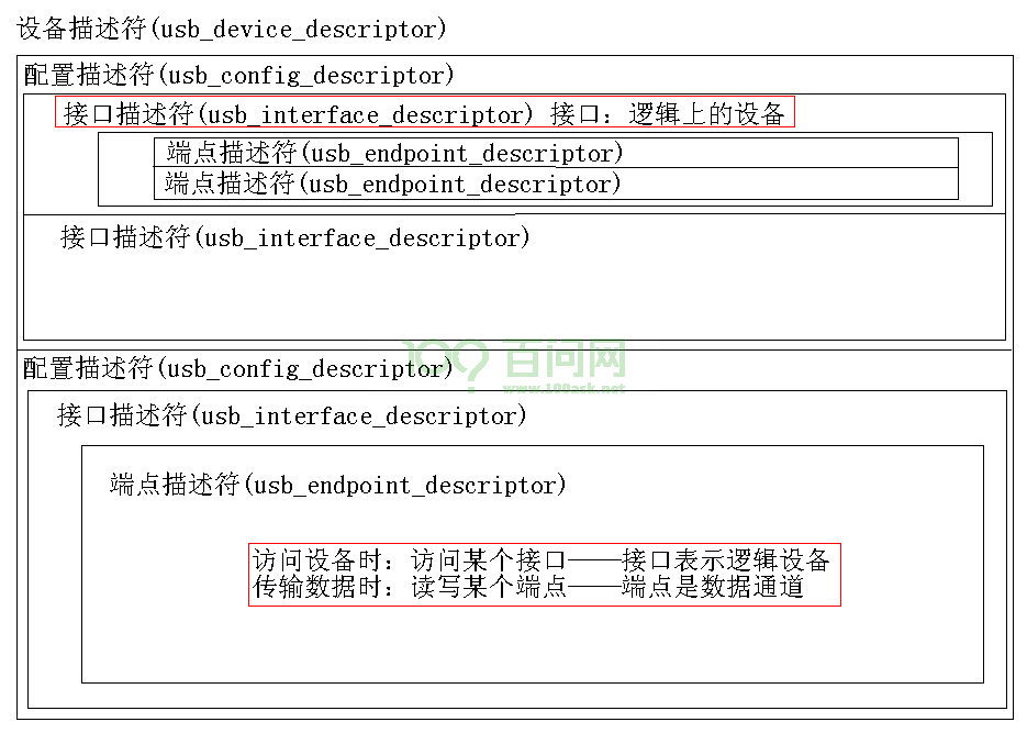

怎么描述设备、配置、接口、端点?使用描述符(Descriptors),有设备描述符、配置描述符、接口描述符、端点描述符。所谓描述符,就是一些格式化的数据,用来描述信息。 一个USB设备,
  • 只有一个设备描述符:用来表示设备的ID、它有多少个配置、它的端点0一次最大能传输多少字节数据
  • 可能有多个配置描述符:用来表示它有多少个接口、供电方式、最大电流
  • 一个配置描述符下面,可能有多个接口描述符:用来表示它是哪类接口、有几个设置(Setting)、有几个端点
  • 一个接口描述符符下面,可能有多个端点描述符:用来表示端点号、方向(IN/OUT)、类型(批量/中断/同步)
还有一些字符串描述符(String descriptors),它用可读的文字来描述设备,是可选的。

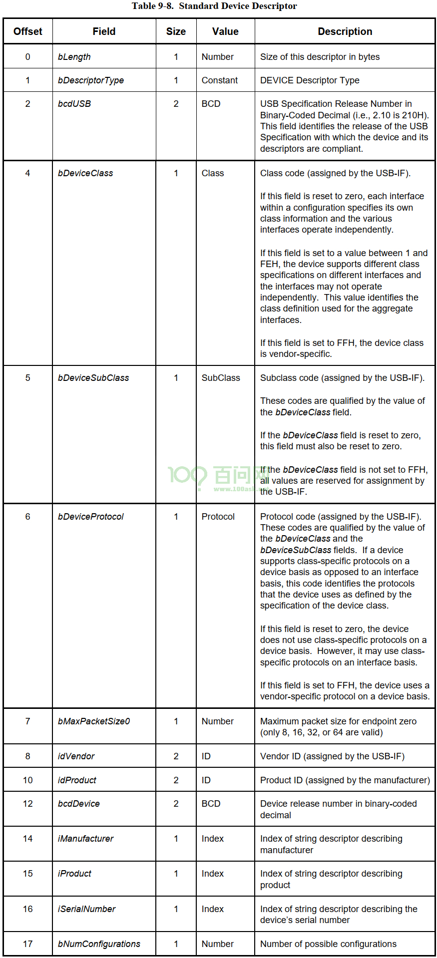

3.1 设备描述符​
image-20220826145201102

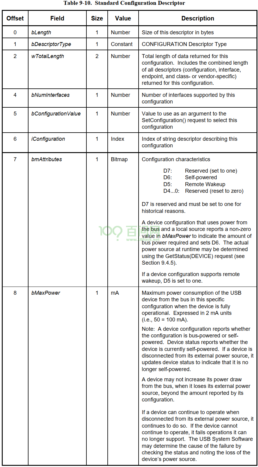

3.2 配置描述符​
image-20220826145756502

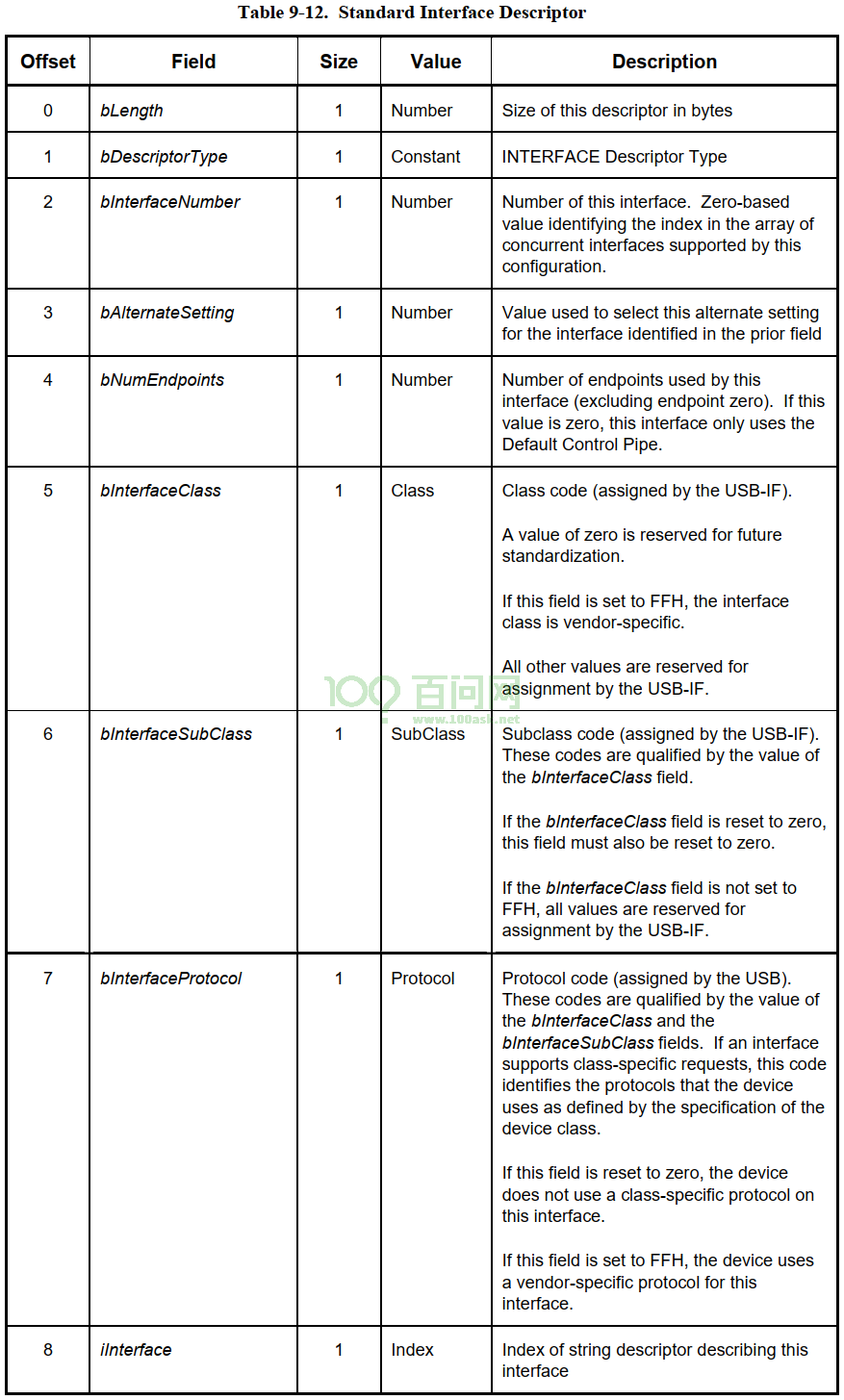

3.3 接口描述符​
image-20220826150129657

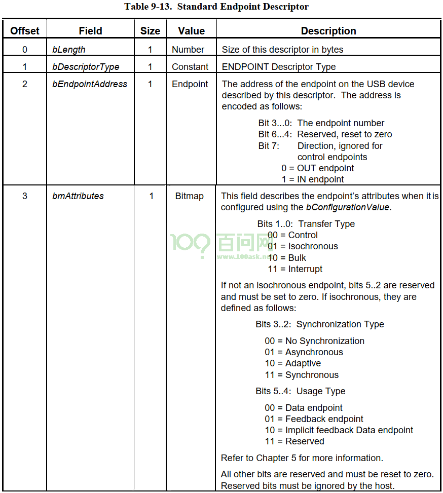

3.4 端点描述符​
image-20220826150607222

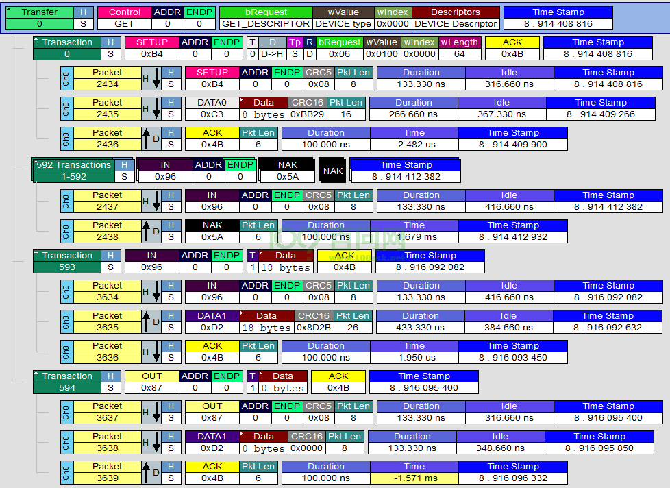

4. 设备枚举过程示例​

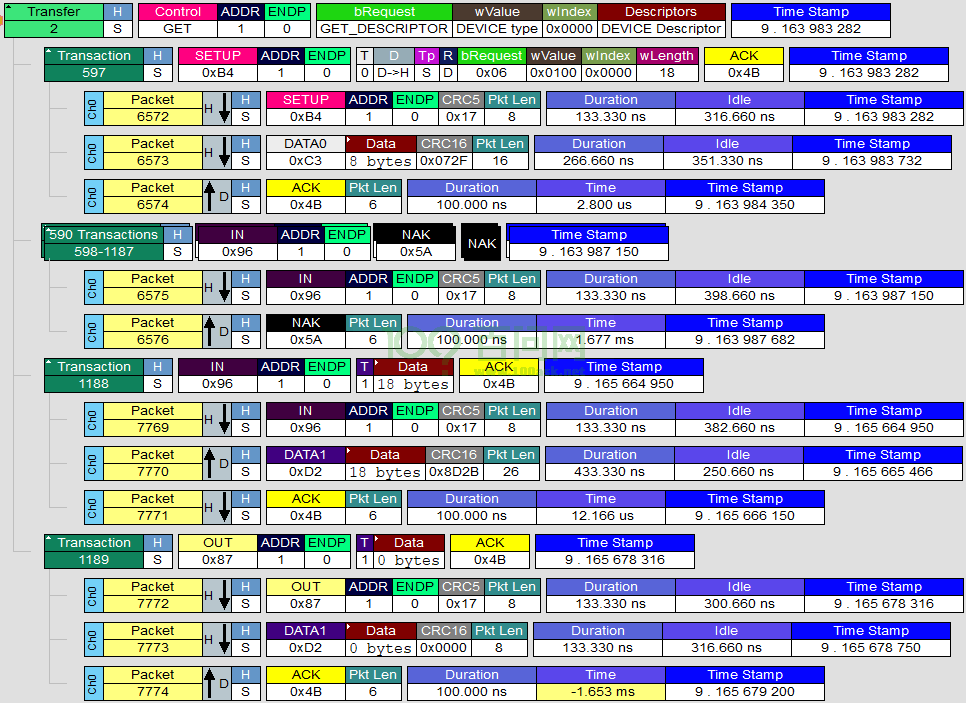

使用"usbprotocolsuite"打开,可以看到设备的枚举过程:
  • 使用控制传输,读取设备信息(设备描述符):第一次读取时,它只需要得到8字节数据,因为第8个数据表示端点0能传输的最大数据长度。 image-20220826102651368

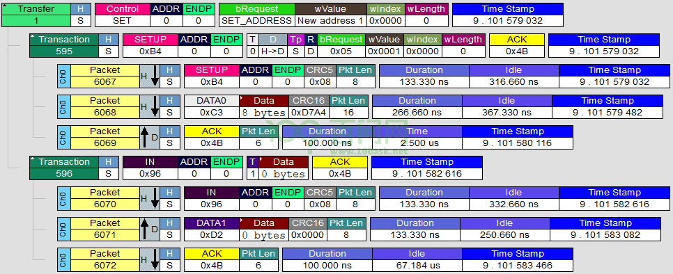

  • Host分配地址给设备,然后把新地址发给设备: image-20220826103029471
  • 使用新地址,重新读取设备描述符,设备描述符长度是18: image-20220826103218424

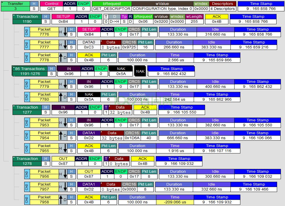

  • 读取配置描述符:它传入的长度是255,想一次性把当前配置描述符、它下面的接口描述符、端点描述符全部读出来 image-20220826103315728

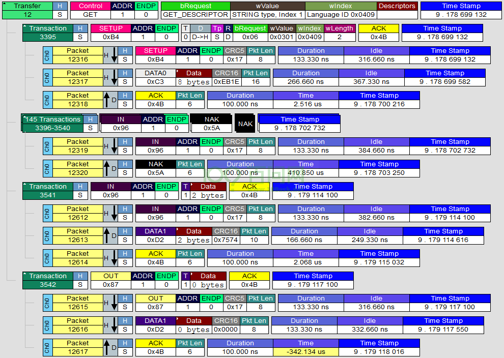

  • 读取字符描述符
image-20220826163411731
