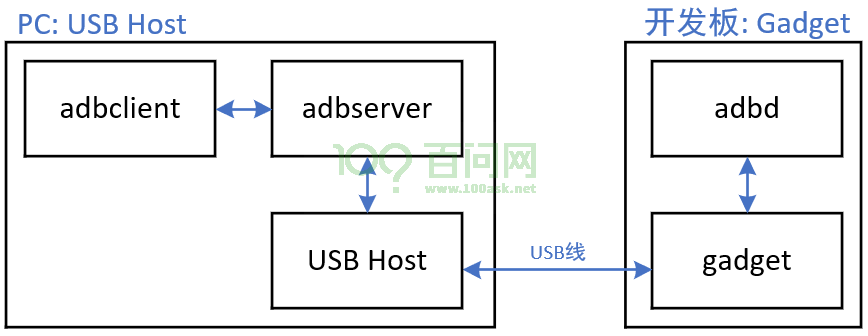

ADB全称为"Android Debug Bridge",Android调试桥。在纯Linux系统中也可以使用。它是client-server架构,由三部分组成:
  • adbclient:我们运行的adb命令就属于adbclient,比如我们运行以下命令adb push d:/1.txt /root时,它就是一个adbclient,它通过adbserver把windows下的文件"d:/1.txt"推送到开发板的/root目录
  • adbserver:作为一个后台程序运行运行于PC,它负责管理PC和开发板之间的通信,完成adbclient的请求
  • adbd:运行于开发板的守护进程,它通过底下的Gadget跟adbserver通信
实际上,adbclient和adbserver都是同一个应用程序:比如Windows下的adb.exe,使用不同的参数来启动时就可以作为adbclient或者adbserver。我们第1次执行adb命令时,它会帮我们启动一个adb程序作为adbserver。

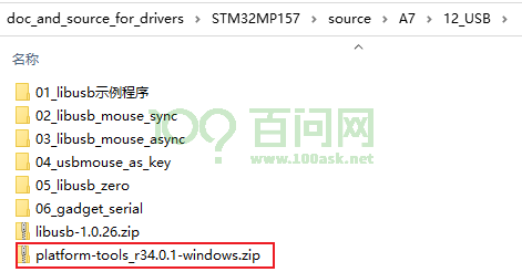

2.1 在Windows安装软件​
解压GIT仓库如下文件:
image-20230329151437797
确认里面的adb.exe所在目录,把这个目录添加进Windows的Path环境变量里。

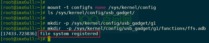

使用configfs方式的话,需要执行以下命令:
modprobe libcomposite
mount -t configfs none /sys/kernel/config
mkdir -p /sys/kernel/config/usb_gadget/g1
mkdir -p /sys/kernel/config/usb_gadget/g1/functions/ffs.adb
可以看到提示信息:
image-20230329153126686
执行命令cat /proc/filesystems可以看到functionfs。

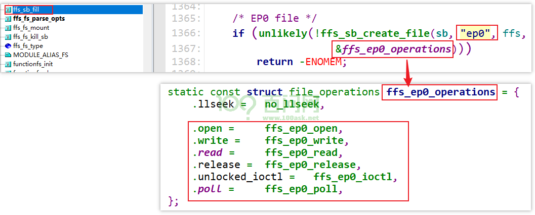

3.3 ep0的驱动程序​
ep0对应的驱动程序,分析如下:

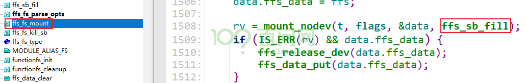

  • 挂载functionfs时,会导致一个函数被调用:
    image-20230329161923458
  • ffs_sb_fill中,会在functionfs的根目录下创建名为ep0的文件,并给它提供file_operations结构体: image-20230329162508466

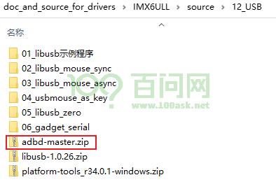

4. ADB实现速览​
源码:https://www.github.com/hadess/adbd
我们也下载放在GIT仓库了:

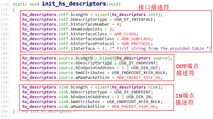

分析文件:adbd-master/adb/usb_linux_client.cpp
4.1 初始化接口描述符​
image-20230329161700570
4.2 申请更多端点​
在接口描述符里,定义了多个接口描述符,这是APP提出的请求。如果Gadget设备有足够的端点,那么就会在在functionfs跟目录下创建出这些端点,比如ep1、ep2。
ADB程序的调用关系如下:

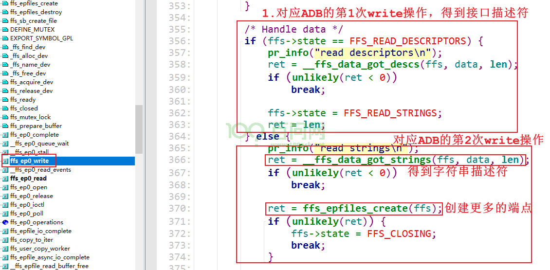

h->control = adb_open(USB_FFS_ADB_EP0, O_RDWR); // 打开端点0
// 把接口描述符发给驱动程序
ret = adb_write(h->control, &v2_descriptor, sizeof(v2_descriptor));
// 发送字符串描述符, 这会触发驱动程序根据接口描述符创建更多的endpoint
ret = adb_write(h->control, &strings, sizeof(strings));
上面的函数操作的都是ep0,对应的驱动程序如下:
image-20230329164059336

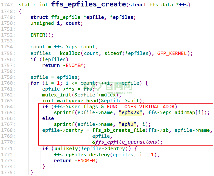

函数ffs_epfiles_create会根据接口描述符申请更多的endpoint,并且在functionfs里创建对应的节点:
image-20230329164221827
