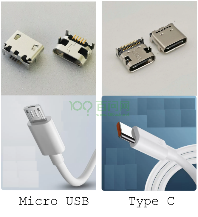

OTG插口有多种形态,常用的有Micro USB、Type C,如下:
image-20221108105715423

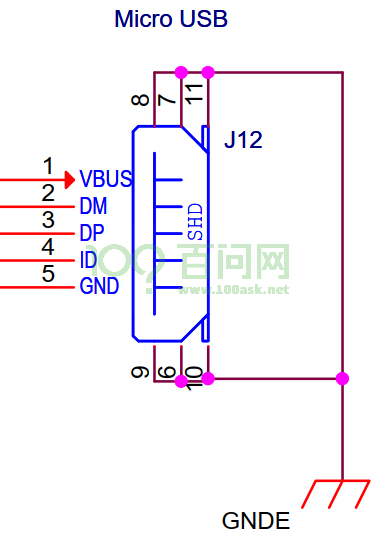

对于Micro USB插座,它有5条引脚:
image-20221108110022192
引脚作用如下表所示:

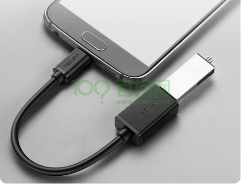

开发板作为USB Host时,需要接入一个"OTG转换器",如下图黑色的转换器:

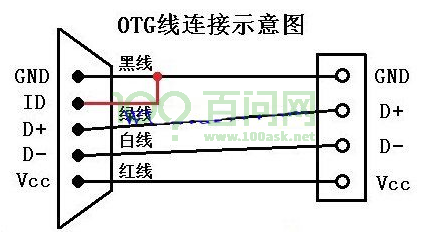

OTG转换器的内部电路很简单(参考:https://www.lulian.cn/news/otg_gongneng_jiexi-cn.html):
image-20221108143637517
这个转换器插入开发板的OTG口之后,OTG口上的ID引脚就被拉低,软件转换为USB Host。

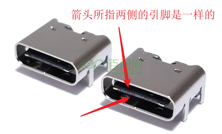

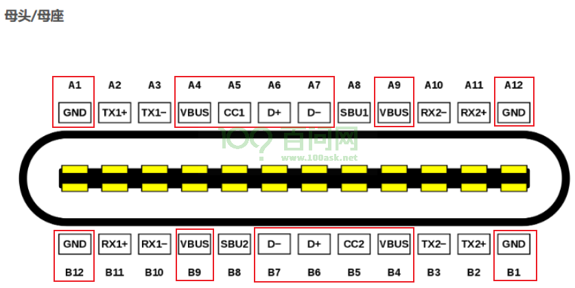

Type C插座里面有两组完全一样的信号,Type C数据线无论正插、反插,都可以使用:
image-20221108144741285
Type C插座有如下信号(参考:https://blog.csdn.net/qq_37659014/article/details/124479125),在USB2.0协议里我们只关心红框里的信号:
image-20221108145705284

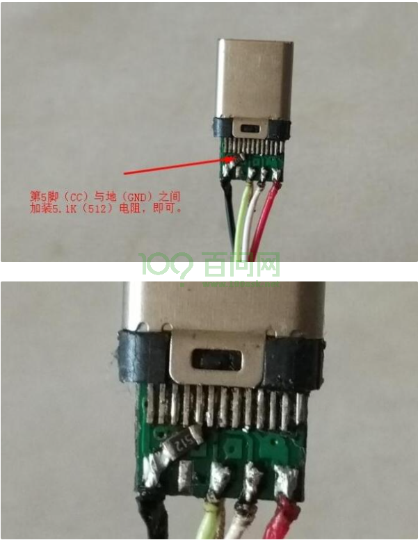

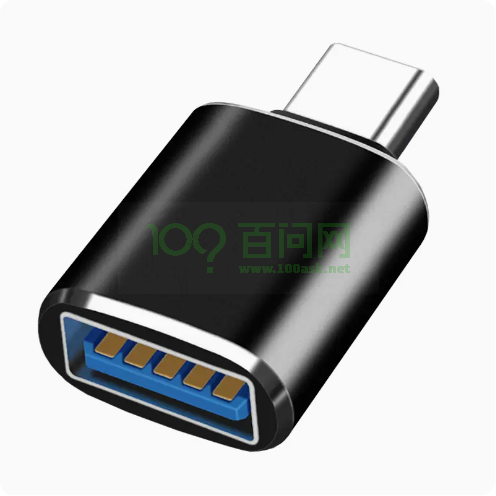

image-20221108150227540
如果不考虑兼容USB 3.0协议,上述转换器的电路图很简单,把Type C插头里面的CC引脚连接5.1K欧姆电阻到GND即可。如下图所示(参考:https://www.elecfans.com/connector/20180309645002_a.html):

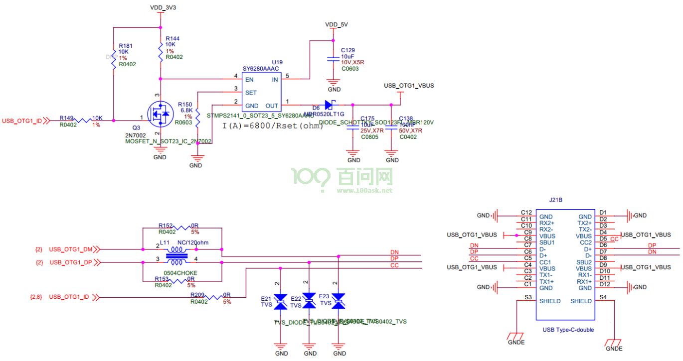

2. OTG接口电路​

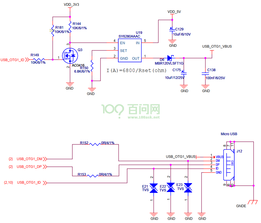

开发板上的OTG接口需要实现两个功能:
  • 检测ID引脚(使用Type C接口的话是CC1、CC2引脚),引入主控芯片:软件根据它设置USB控制器的角色(Host或Device)
  • 根据ID引脚(或者CC1、CC2)决定VBUS是否输出电源:硬件电路自动实现
2.1 Micro USB​
image-20221108151831444

如果不考虑兼容USB 3.0协议,可以使用如下精简电路:CC1、CC2作为ID引脚。
image-20221108152553966

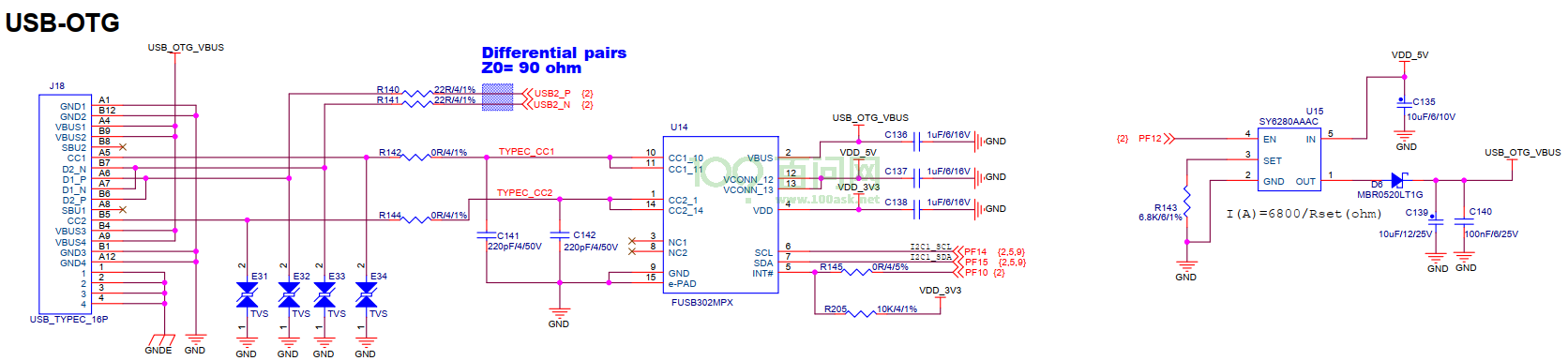

如果要兼容USB 3.0协议,则需要加入专用的芯片:
image-20221108152818579
