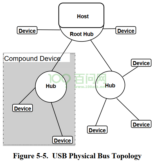

1. 硬件拓扑结构​
image-20220728174154216
  • compound device :多个设备组合起来,通过HUB跟Host相连
  • composite device :一个物理设备有多个逻辑设备(multiple interfaces)

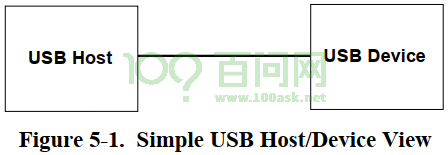

在软件开发过程中,我们可以忽略Hub的存在,硬件拓扑图简化如下:
image-20220811095532822

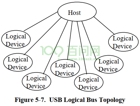

一个物理设备里面可能有多个逻辑设备,Hos可以外接多个逻辑设备,硬件拓扑图如下:
image-20220811095040113

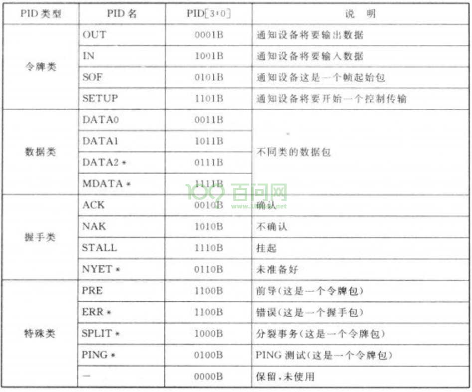

有哪些USB包?根据包数据里的PID的bit1, bit0可以分为4类:
  • 令牌包(Token):01B
  • 数据包(Data):11B
  • 握手包(Handshake):10B
  • 特殊包(Special):00B
PID有4位,使用bit1,bit0确定分类,使用bit3,bit2进一步细分。如下表(来自《圈圈教你玩USB》)所示:
image-20220819095112885

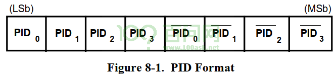

在USB包中,PID域使用8位来表示,格式如下:
image-20220819100829291
前4位表示PID,后4位是对应位的取反。接收方发现后4位不是前4位的取反的话,就认为发生了错误。

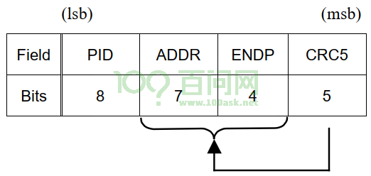

令牌类的PID,起"通知作用",通知谁?SOF令牌包被用来通知所有设备,OUT/IN/SETUP令牌包被用来通知某个设备。
对于OUT、IN、SETUP令牌包,它们都是要通知到具体的设备,格式如下:
image-20220819101039523

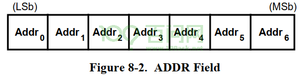

USB设备的地址有7位,格式如下:
image-20220819101156059

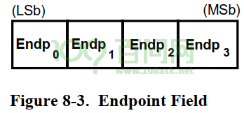

USB设备的端点号有4位,格式如下:
image-20220819101235579

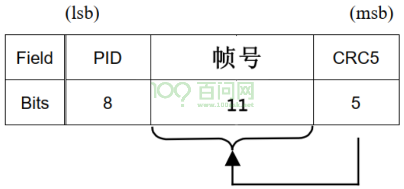

对于SOF包,英文名为"Start-of-Frame marker and frame number"。对于USB全速设备,Host每1ms产生一个帧;对于高速设备,每125us产生一个微帧,1帧里有8个微帧。Host会对当前帧号进行累加计数,在每帧或每微帧开始时,通过SOF令牌包发送帧号。对于高速设备,每1毫秒里有8个微帧,这8个微帧的帧号是一样的,每125us发送一个SOF令牌包。
SOF令牌包格式如下:
image-20220819103054722

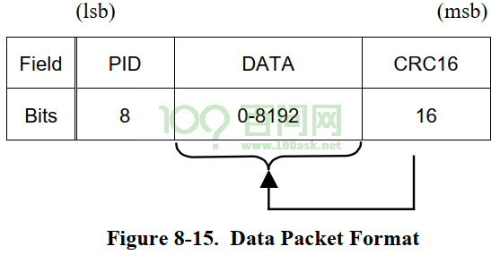

Host使用OUT、IN、SETUP来通知设备:我要传输数据了。数据通过"数据包"进行传输。
数据包也有4种类型:DATA0、DATA1、DATA2、MDATA。其中DATA2、MDATA在高速设备中使用。对软件开发人员来说,我们暂时仅需了解DATA0、DATA1。
为什么要引入DATA0、DATA1这些不同类型的数据包?为了纠错。
Host和设备都会维护自己的数据包切换机制,当数据包成功发送或者接收时,数据包类型切换。当检测到对方使用的数据包类型不对时,USB系统认为发生了错误。
比如:
  • Host发送DATA0给设备,设备返回ACK表示成功接收,设备期待下一个数据是DATA1
  • 但是Host没有接收到ACK,Host认为数据没有发送成功,Host继续使用DATA0发送上一次的数据
  • 设备再次接收到DATA0数据包,它就知道:哦,这是重传的数据包
数据包格式如下:
image-20220819104602313
对于全速设备,数据包中的数据做大是1023字节;对于全速设备,数据包中的数据做大是1024字节。

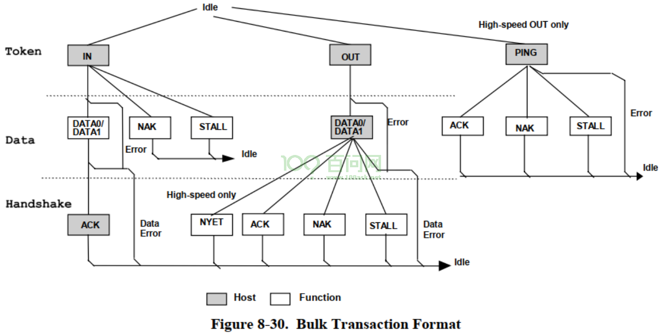

2.4.3 批量传输​
批量传输用批量事务来实现,用于传输大量的数据,数据的正确性有保证,时效没有保证。
批量事务由3个阶段(phase)组成:令牌阶段、数据阶段、握手阶段。每个阶段都是一个完整的包,含有SOP、SYNC、PID、EOP。
下图中各个矩形框就对应一个完整的包。
image-20220819115726529

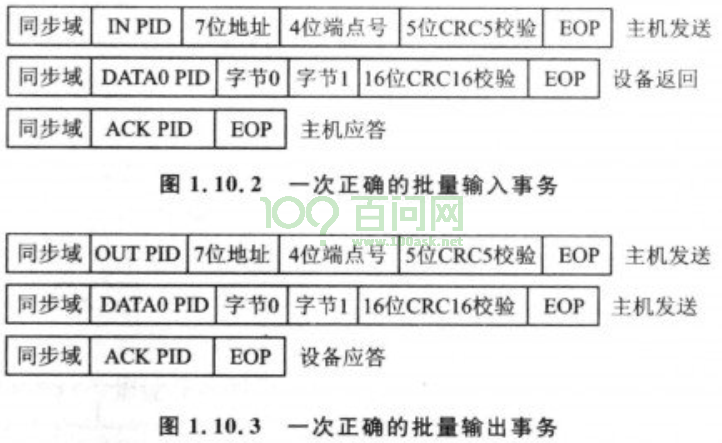

《圈圈教你玩USB》中有详细的示例:
image-20220819120252324

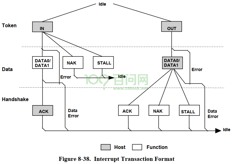

2.4.4 中断传输​
中断传输用中断事务来实现,用于传输小量的、周期性的数据,数据的正确性和时效都有保证。
中断事务由3个阶段(phase)组成:令牌阶段、数据阶段、握手阶段。每个阶段都是一个完整的包,含有SOP、SYNC、PID、EOP。
下图中各个矩形框就对应一个完整的包。
image-20220819145950553
中断事务跟批量事务非常类似,Host使用它来周期性地读数据、写数据。
以鼠标为例,我们需要及时获得鼠标的数据,不及时的话你会感觉鼠标很迟钝。但是USB协议中并没有中断功能,它使用"周期性的读、写"来实现及时性。具体过程如下:
  • Host每隔n毫秒发出一个IN令牌包
  • 鼠标有数据的话,发出DATA0或DATA1数据包给Host;鼠标没有数据的话,发出NAK给Host。
中断事务的优先级比批量事务更高,它要求实时性,而批量事务不要求实时性。

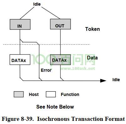

2.4.5 实时传输​
实时传输用实时事务来实现,用于传输实时数据,对数据的正确性没有要求。
实时事务由2个阶段(phase)组成:令牌阶段、数据阶段。每个阶段都是一个完整的包,含有SOP、SYNC、PID、EOP。
实时事务不需要握手阶段,一个示例的场景是:为了传输摄像头的实时数据,偶尔的数据错误是可以忍受的,大不了出现短暂的花屏。如果为了解决花屏而重传数据,那就会导致后续画面被推迟,实时性无法得到保证。
下图中各个矩形框就对应一个完整的包。
image-20220819151244717
实时事务跟中断事务非常类似,Host也会周期性的发起实时事务,主要区别在于:
  • 实时事务不要求准确性,没有握手阶段
  • 实时事务传输的数据量比较大,中断事务传输的数据量比较小

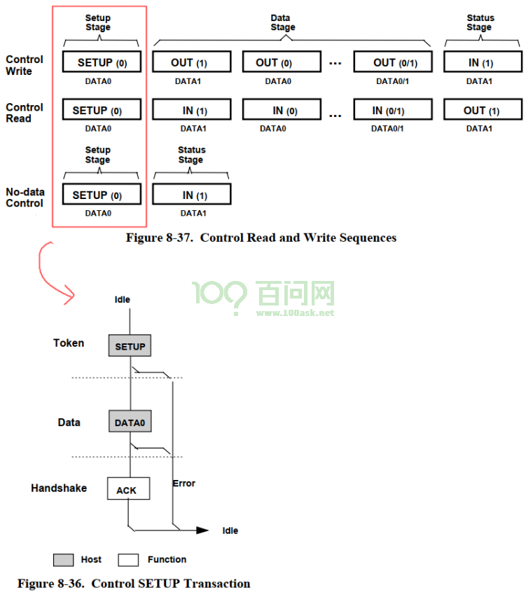

在使用批量传输时,使用IN令牌包或OUT令牌包表示数据传输方向。
控制传输的令牌包永远是SETUP,怎么分辨是读数据,还是写数据?发出SETUP令牌包后,还要发出DATA0数据包,根据数据的内容来确定后续是读数据,还是写数据。这个过程称为"建立事务"(SETUP Transaction)
但是控制传输由多个事务组成,这些事务分别处于3个过程:建立过程(stage)、数据过程(stage)、状态过程(stage)。
  • 建立过程(stage),使用SETUP事务:Host发出SETUP令牌包、DATA0数据包、得到ACK握手包
  • 数据过程(stage),使用批量事务:
    • 对于输出:Host发出OUT令牌包,发出DATA0、DATA1数据包、得到ACK握手包
    • 对于输入:Host发出IN令牌包,读到DATA0、DATA1数据包、发出ACK握手包
  • 状态过程(stage),使用批量事务:
    • 对于输出:Host发出IN令牌包,读到DATA1数据包,发出ACK握手包
    • 对于输入:Host发出OUT令牌包,发出DATA1数据包,等待ACK握手包
image-20220819151932197
上图中的每一个方框,都是一个完整的事务,含有:Token Packet、Data Packet、Handshake Packet。

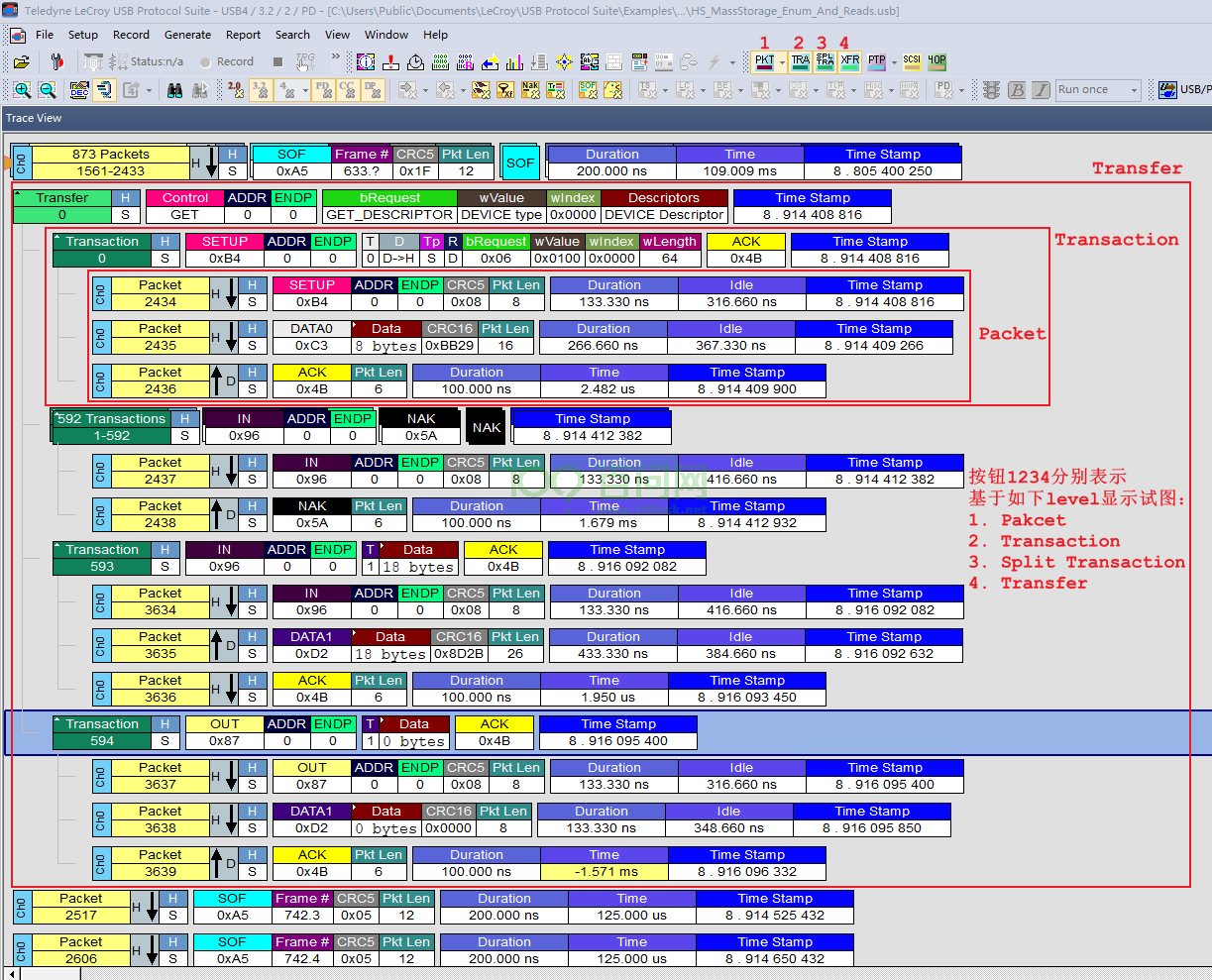

3. 使用工具体验数据格式​

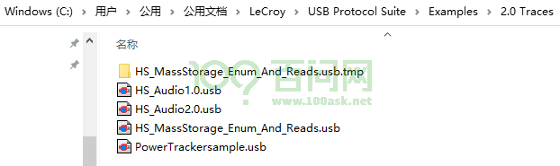

LeCroy(力科)成立于1964年,是一家专业生产示波器厂家。旗下生产有数字示波器、SDA系列数字示波器、混合信号示波器、模块化仪器、任意波形发生器。 官网是:https://teledynelecroy.com/,似乎无法注册新用户,无法下载软件。 可以在搜索引擎里搜"usbprotocolsuite"。
安装"usbprotocolsuite"后,可以在文档目录里找打很多示程序(后缀名为usb):
image-20220826093122225
使用"usbprotocolsuite"打开这些文件,即可体验USB数据传输:
image-20220826094105551
