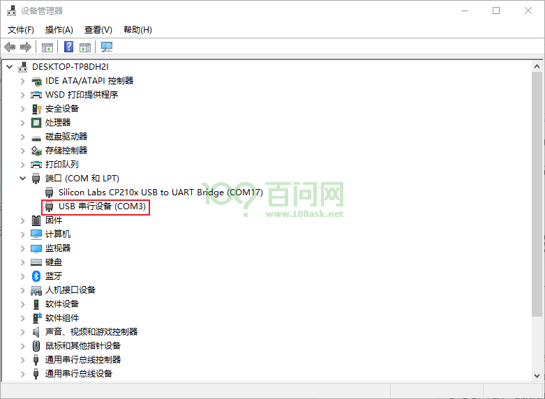

在PC上,如果是Windows系统,可以在设备管理器里看到新的USB串口:
image-20230306113121976

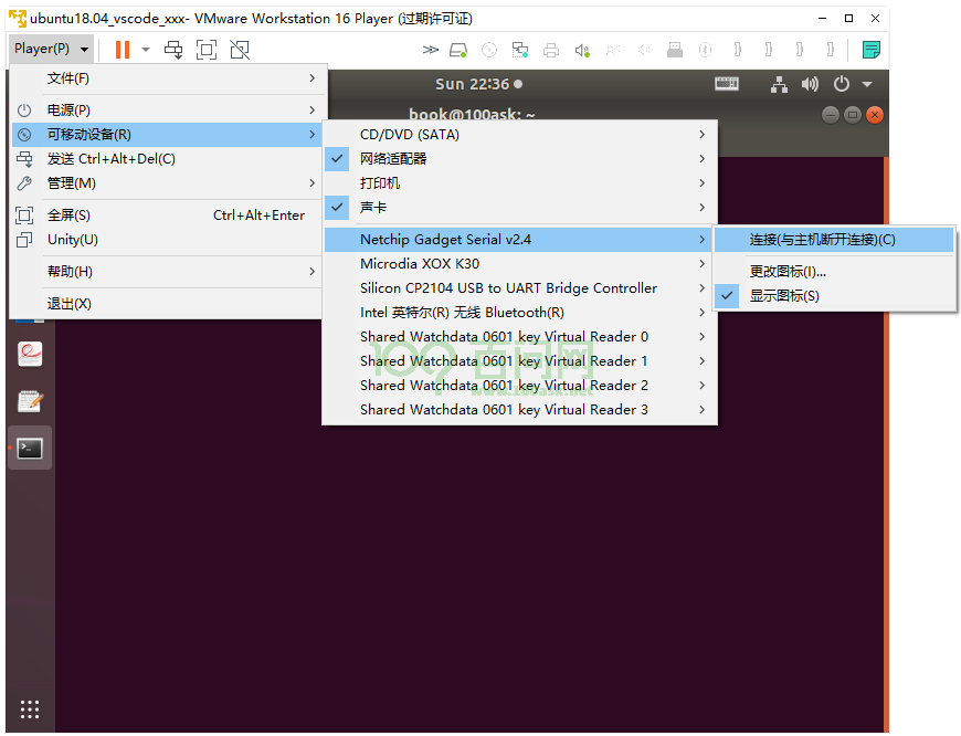

在PC上,如果是VMware上的Linux系统,按下图操作,先把USB串口连接到VMware:
image-20230306113733792

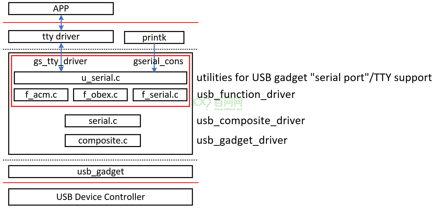

2.1 软件框架​
Gadget串口的框架如下:
image-20230306112530219
u_serial提供了有2种方法来使用Gadget串口:
  • u_serial.c里注册tty_driver结构体gs_tty_driver,在板子上编写APP访问设备/dev/ttyGS0即可与Host交互(Host要打开USB串口) image-20230306105115767

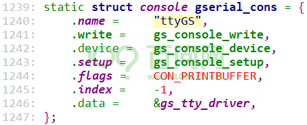

  • u_serial.c里注册console结构体gserial_cons。启动Linux内核时传入commandline参数"console=ttyGS0"后,内核的printk的信息通过Gadget串口打印出来(Host要打开USB串口):

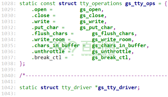

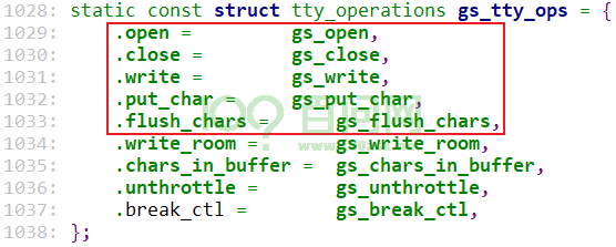

板子上的APP访问/dev/ttyGS0时,就会导致gs_tty_ops结构体的对应函数被调用:
image-20230306110254302
APP调用open函数时,会导致如下调用:
gs_open
gs_start_io(port);
// 取出out端点(对应Host来说是out, 对于板子来说就是输入)
struct usb_ep *ep = port->port_usb->out;
// 给out端点分配usb_request
status = gs_alloc_requests(ep, head, gs_read_complete,
&port->read_allocated);
// 给in端点分配usb_request, 但是在open时并没有把in方向的usb_request放入队列
status = gs_alloc_requests(port->port_usb->in, &port->write_pool,
gs_write_complete, &port->write_allocated);
// 把usb_request放入队列, 如果Host发来数据, 这个usb_request的complete函数被调用
started = gs_start_rx(port);
status = usb_ep_queue(out, req, GFP_ATOMIC);
APP调用write函数时,会导致如下调用:
gs_write
gs_start_tx(port);
// 把usb_request放入队列, Host读取数据时就可以从中得到数据
status = usb_ep_queue(in, req, GFP_ATOMIC);

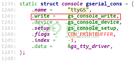

启动Linux内核时传入commandline参数"console=ttyGS0"后,内核的printk的信息通过Gadget串口打印出来(Host要打开USB串口)。
内核的printk函数会导致gserial_cons结构体中的write指针即gs_console_write函数被调用:
image-20230306111944494
gs_console_write函数的调用关系如下:
gs_console_write
// 把要打印的数据放入环形buffer
gs_buf_put(&info->con_buf, buf, count);
// 唤醒内核线程
wake_up_process(info->console_thread);
// 内核线程
gs_console_thread
// 被唤醒后
// 取出输入端点和它的usb_request
req = info->console_req;
ep = port->port_usb->in;
// 从环形buffer得到数据、设置usb_request
xfer = gs_buf_get(&info->con_buf, req->buf, size);
req->length = xfer;
// 把usb_request放入队列,以便Host读取
ret = usb_ep_queue(ep, req, GFP_ATOMIC);

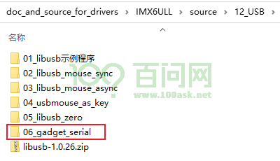

3. 编程​
PC: open/read/write /dev/ttyACM0
板子: open/read/write /dev/ttyGS0
参考资料:https://stackoverflow.com/questions/7469139/what-is-the-equivalent-to-getch-getche-in-linux
源码:
image-20230306150940582
