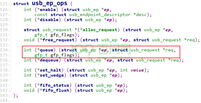

    • 有端点的操作函数 image-20221229150339542

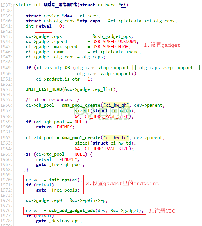

  • IMX6ULL的代码:Linux-4.9.88/drivers/usb/chipidea/ci_hdrc_imx.c
    ci_hdrc_imx_probe
    ci_hdrc_add_device
    pdev = platform_device_alloc("ci_hdrc", id);
    // Linux-4.9.88\drivers\usb\chipidea\core.c
    static struct platform_driver ci_hdrc_driver = {
    .probe = ci_hdrc_probe,
    .remove = ci_hdrc_remove,
    .driver = {
    .name = "ci_hdrc",
    .pm = &ci_pm_ops,
    ci_hdrc_probe
    ret = ci_hdrc_gadget_init(ci);
    udc_start
    image-20221230141432777

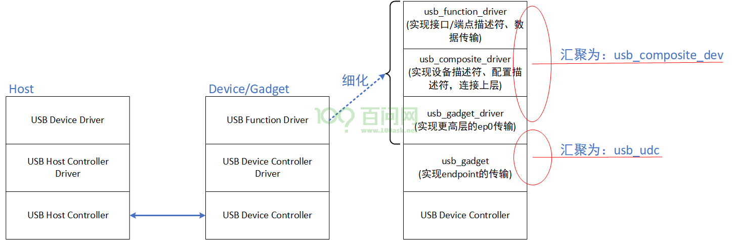

模拟各类USB设备时,软件怎么分层?以访问设备、获取描述符为例:
  • Host要分配地址、把地址发送给设备:不管要模拟什么设备,Gadget都必须接收地址,这部分由usb_gadget(硬件相关的驱动程序)实现
  • Host要读取各类描述符,这些描述符是由上层的驱动程序提供的
  • 怎么把上层的描述符通过底层的usb_gadget传回给Host?还需要一个中间层。Host获取描述符时,方法是固定、通用的,这些方法可以由内核统一提供,这就是:usb_gadget_driver。
所以,从获取描述符的角度看看,上层软件至少分为2层:
  • usb_gadget_driver:实现一些通用的USB访问方法,比如Host访问描述符时,由usb_gadget_driver提供
  • 在这上面提供各类描述符,实际上,描述符的提供还可以分为两层:
    • 设备描述符、配置描述符:由程序员决定,由usb_composite_driver提供
    • 接口描述符、endpoint描述符:由内核事先实现的、常用的function driver提供
软件层次可以进一步细化,如下图:
image-20230103151038182

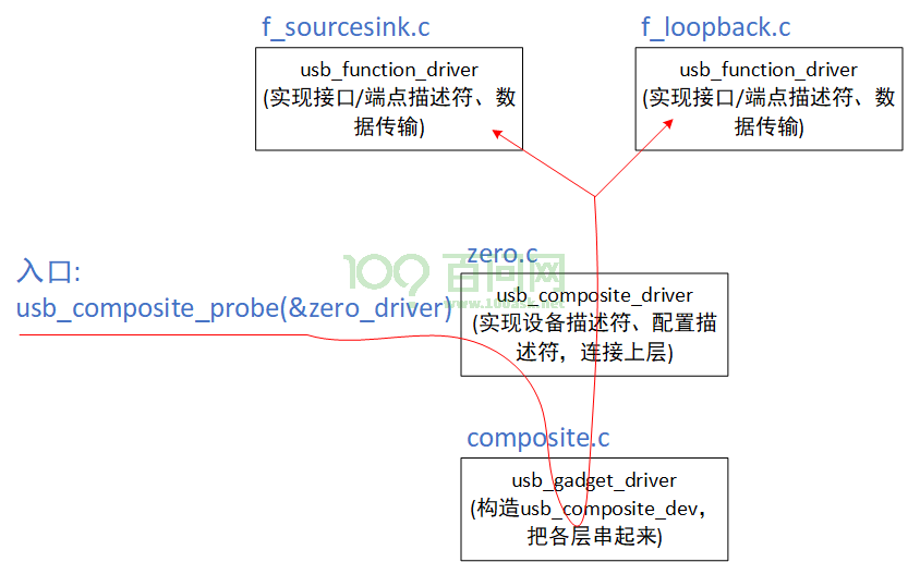

以zero.c为例:
  • 配置1:loopback,Host写数据给它,就可以读出原样的数据
  • 配置2:sourcesink,Host写数据给它(它只是记录下数据),Host还可以读数据(读到的都是0)

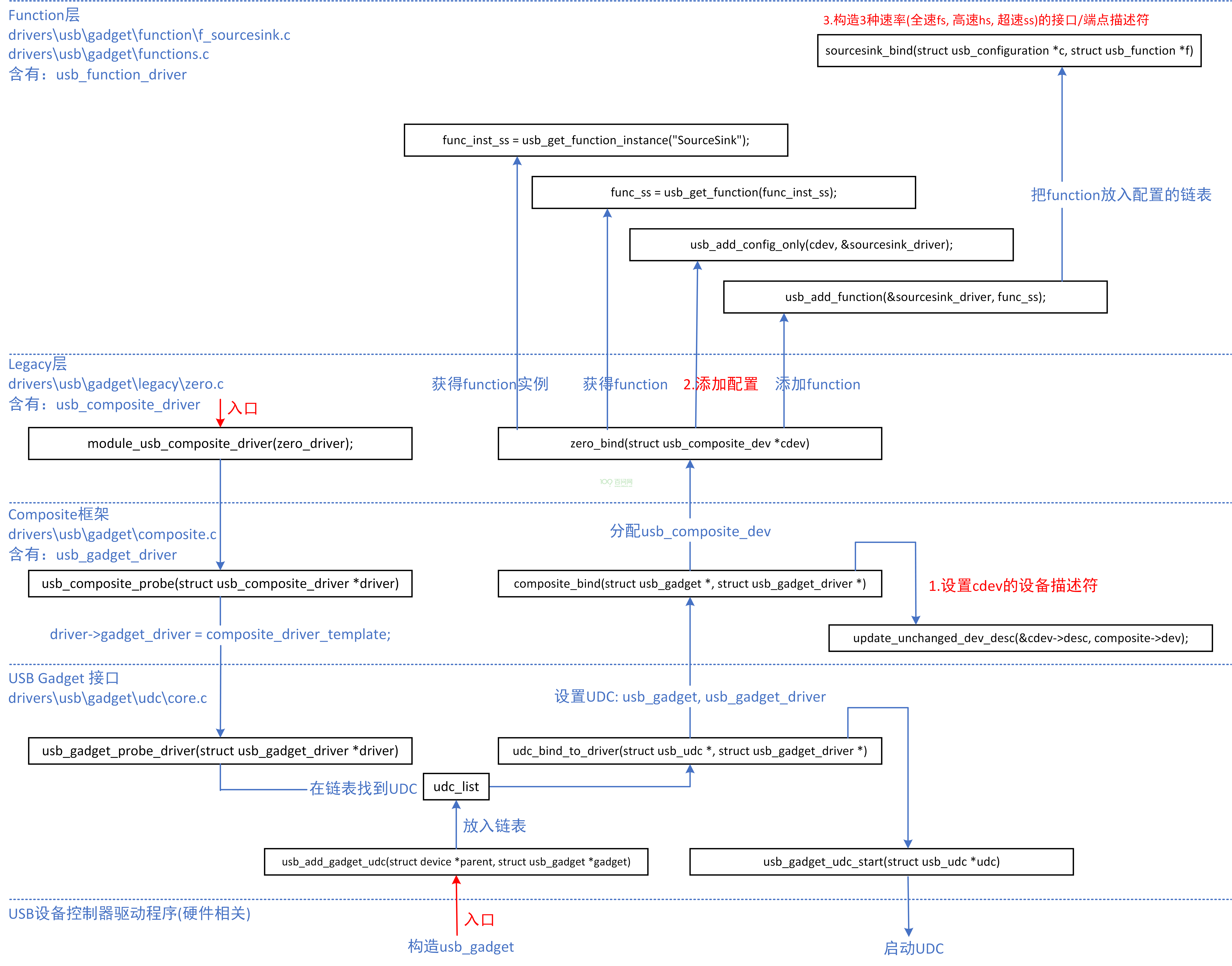

从下到上涉及这些文件:
image-20230105114718135
阅读源码时,入口函数是usb_composite_probe(&zero_driver):
image-20230105112648324
函数调用过程中主要的函数如下,重点关注"xxx_bind"函数,可以认为bind就是初始化的意思:
  • usb_composite_probe
  • composite_bind
  • zero_bind
  • sourcesink_bind/loopback_bind
深入解读描述符的构造过程,可以得到下面的图:
  • 构造出一个usb_composite_dev结构体
  • 它把各层串联起来,里面构造有设备描述符、配置描述符、接口描述符、端点描述符

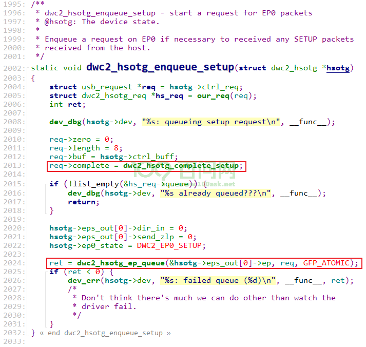

函数dwc2_hsotg_enqueue_setup被调用时,Gadget设备已经收到了SETUP令牌包,但是还没收到DATA0令牌包。dwc2_hsotg_enqueue_setup的作用是,设置、启动一个request,核心在于设置了request的complete函数(当SETTUP事务完成后这个函数被调用):
image-20230207111207378
当控制传输的"setup事务"完成时,函数dwc2_hsotg_complete_setup被调用。

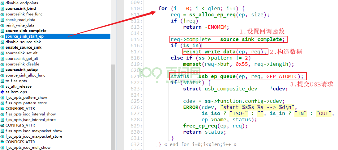

  • 功能驱动里,给endpoint分配buffer、设置usb_request、提交usb_request,比如:
    image-20230215105253312

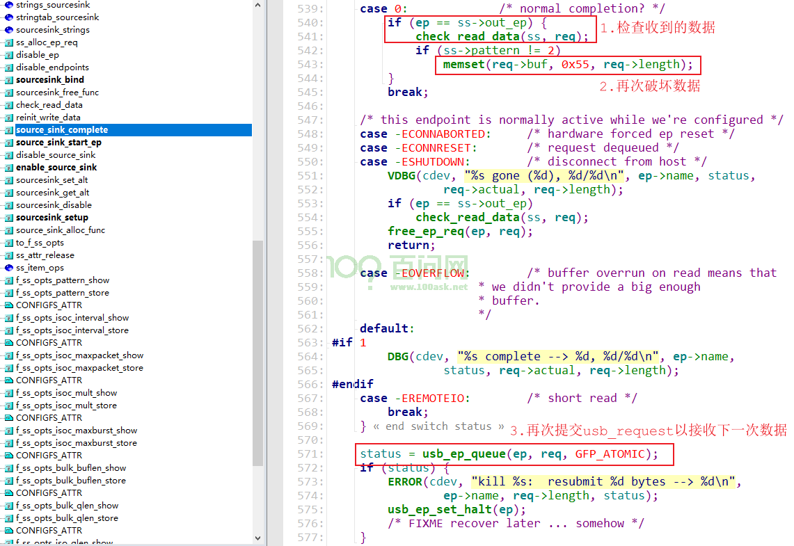

5.3 回调函数​
功能驱动里构造的usb_request,可以是接收Host发来的数据,也可以是向Host发送数据。当传输完成,usb_request的回调函数被调用。
在回调函数里,可以再次提交usb_request。
怎么调用到回调函数?源头是UDC的中断函数。

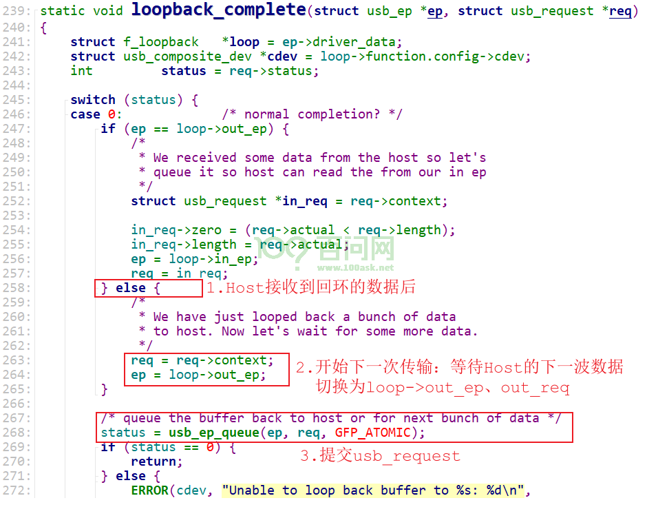

假设断点loop->out_ep的out_req获得了数据,它的回调函数loopback_complete被调用,如下:
image-20230215112957596

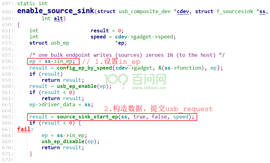

5.5 f_sourcesink分析​
前面的f_loopback也实现了两个方向的数据传输:Host到Gadget、Gadget到Host,但是它们之间是有依赖关系的,Host必须先发送数据再读数据。
f_sourcesink.c也实现了两个方向的数据传输:Host到Gadget、Gadget到Host,它们是独立的。
  • Host读Gadget:驱动程序里构造好数据,Host可以读到,Gadget作为源(就是source)
  • Host写Gadget:驱动程序里得到Host发来的数据,Gadget作为目的(就是sink)

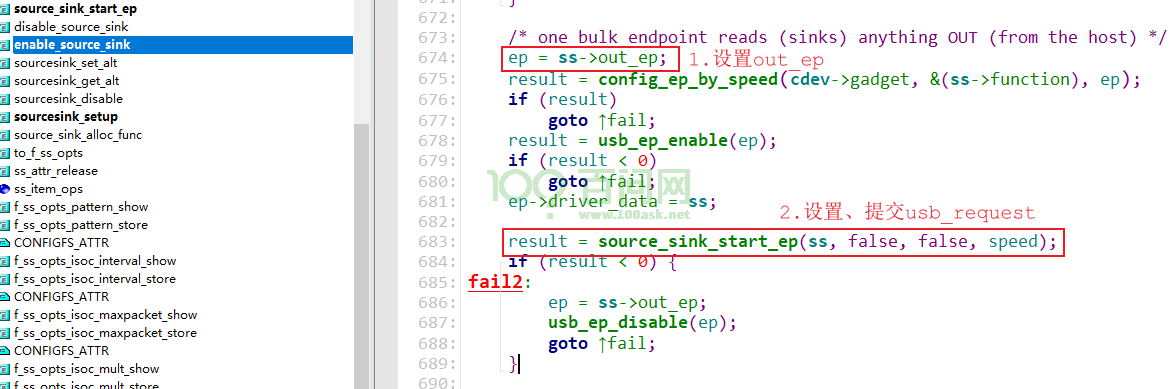

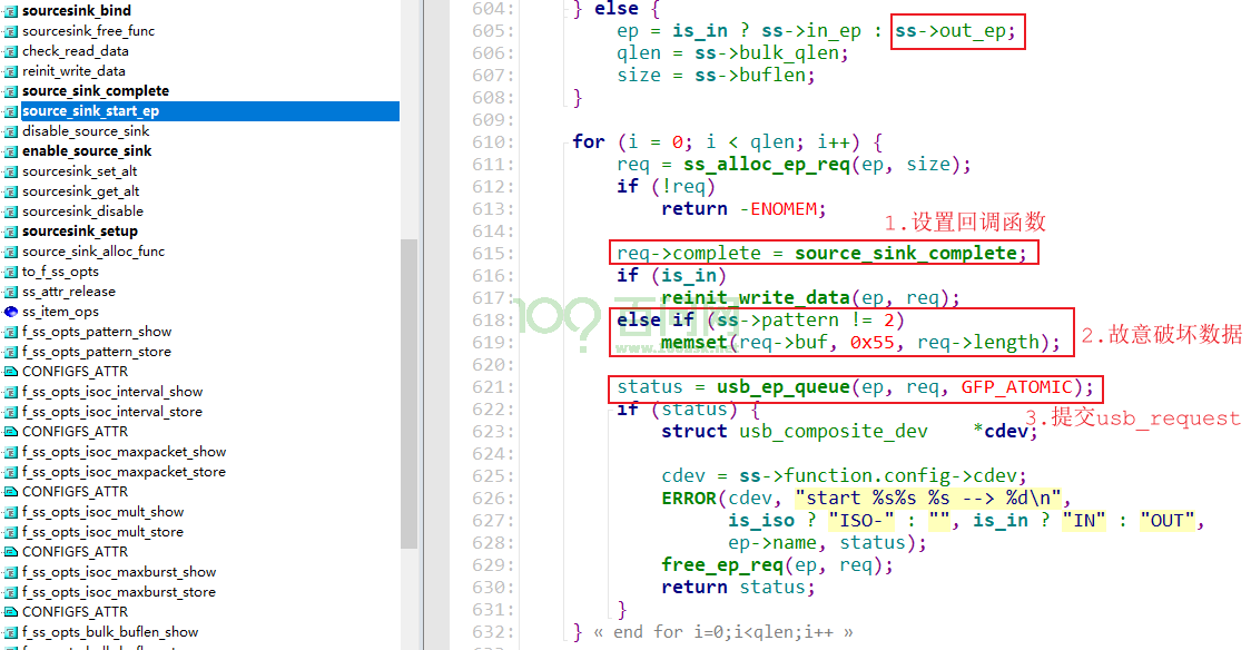

5.5.1 Host写Gadget​
Host选择某个配置时,默认会选择这个配置下那些接口的第0个设置(altsetting);
当Host发来USB_REQ_SET_INTERFACE请求时,可以选择指定的设置。
所为,我们从f_sourcesink.c的函数sourcesink_set_alt开始分析。

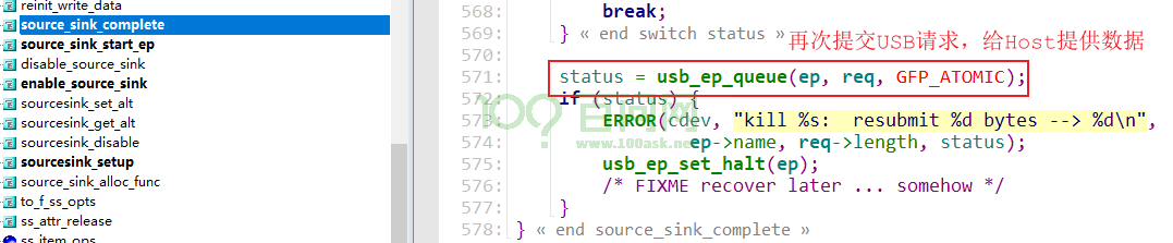

作为"source",函数source_sink_start_ep会构造数据、提交usb_request:
image-20230215120121990
当Host读取到数据后,usb_request的回调函数被调用,它只是再次提交USB请求,给Host继续提供跟上次一样的数据:
image-20230215120404101
5.5.2 Host读Gadget​
仍然从f_sourcesink.c的函数sourcesink_set_alt开始分析。
sourcesink_set_alt
enable_source_sink(cdev, ss, alt);
image-20230215120932415
作为"sink",函数source_sink_start_ep会故意把数据设置为0x55(这是为了调试,当读到数据时可以看到0x55被覆盖)、提交usb_request:
image-20230215121120064
当Host发来数据,usb_request的回调函数被调用,它检查收到的数据,再次提交usb_request:
image-20230215121453456
