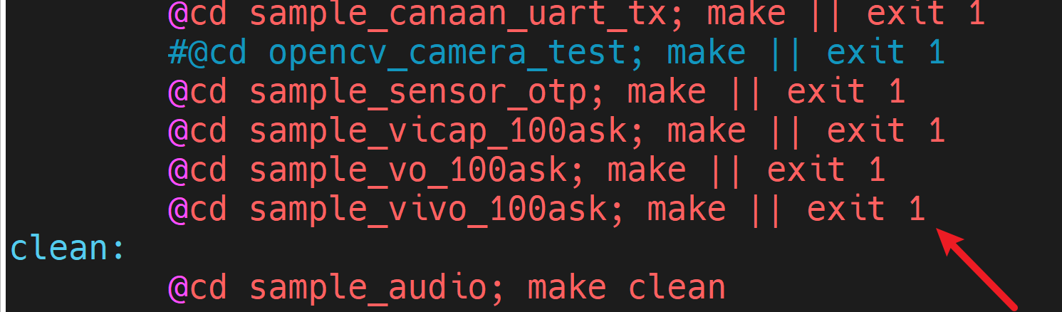

修改k230_sdk/src/big/mpp/userapps/sample目录下的Makefile文件,新增sample_vivo_100ask工程的编译规则
@cd sample_vivo_100ask; make || exit 1
image-20241024154944074

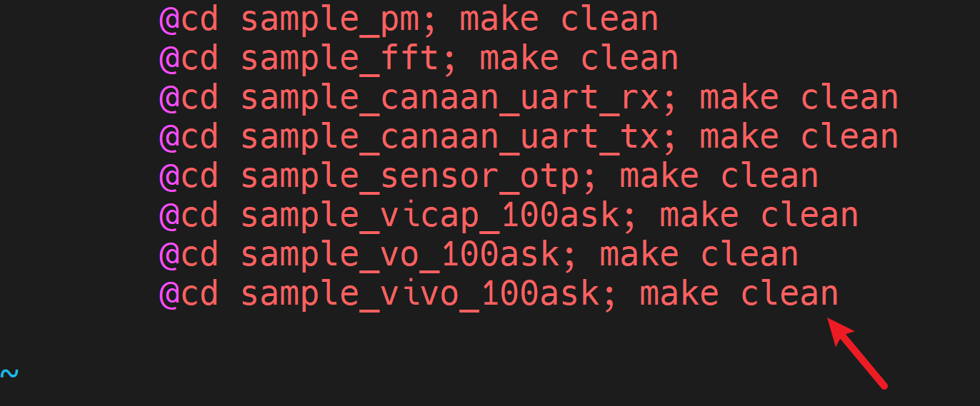

新增sample_vivo_100ask工程的清理规则:
@cd sample_vivo_100ask; make clean
image-20241024155054677

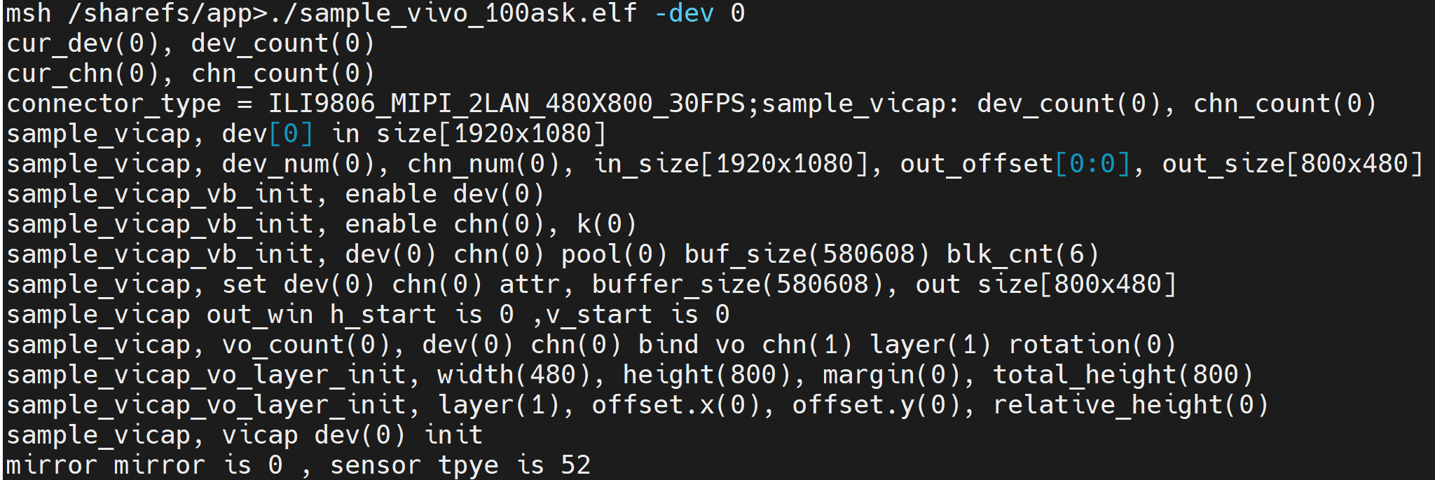

2.2 程序运行​
使用串口软件访问开发板的大核串口终端。
如果没有关闭开机自启程序,可按下q+回车键可退出开机自启程序。
1.进入可执行文件目录
cd /sharefs/app
2.运行程序
./sample_vivo_100ask.elf -dev 0
执行完成后效果如下所示:
image-20241024155902343
此时可以看到显示屏实时显示摄像头捕获数据。
