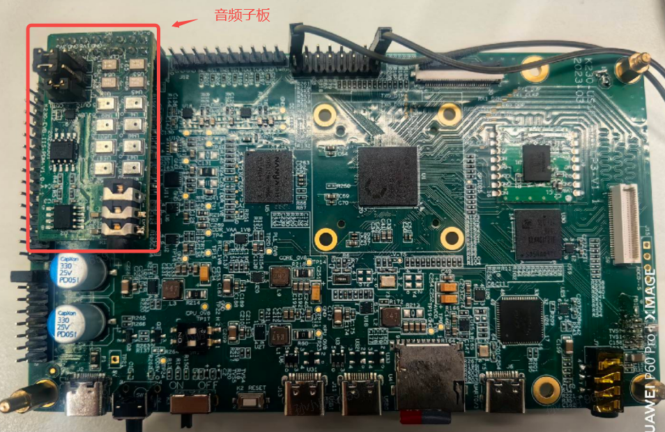

音频子板(使用外置音频通路时需要),如下图所示,注意安装位置及跳线帽接法。当使用pdm音频传输接口及外置i2s音频传输接口时需要使用音频子板;仅使用内置i2s音频传输接口不需要音频子板。

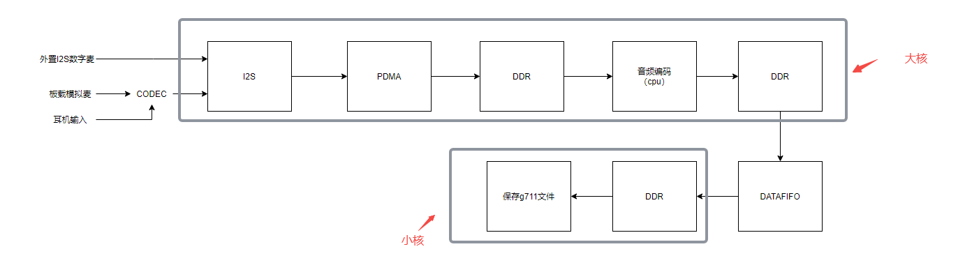

4.2 音频采集编码
开发板启动后,在大核上运行程序:/sharefs/sample_sys_init.elf &
在小核上运行如下程序:./sample_audio -type 0 -samplerate 8000 -enablecodec 1 -channels 1 -filename test.g711a
将ai采集到的数据(单声道,采样率8000,内置codec链路,采样精度16)编码成g711a格式后存到文件中,按q键退出demo。数据流程图如下:

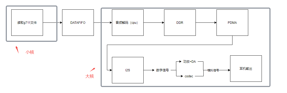

4.3 音频解码播放
在小核上运行如下测试程序:./sample_audio -type 1 -samplerate 8000 -enablecodec 1 -channels 1 -filename test.g711a
将g711a格式(采样率8000,声道数1,采样精度16)文件解码后通过ao(内置codec通路)输出,按q键退出demo。

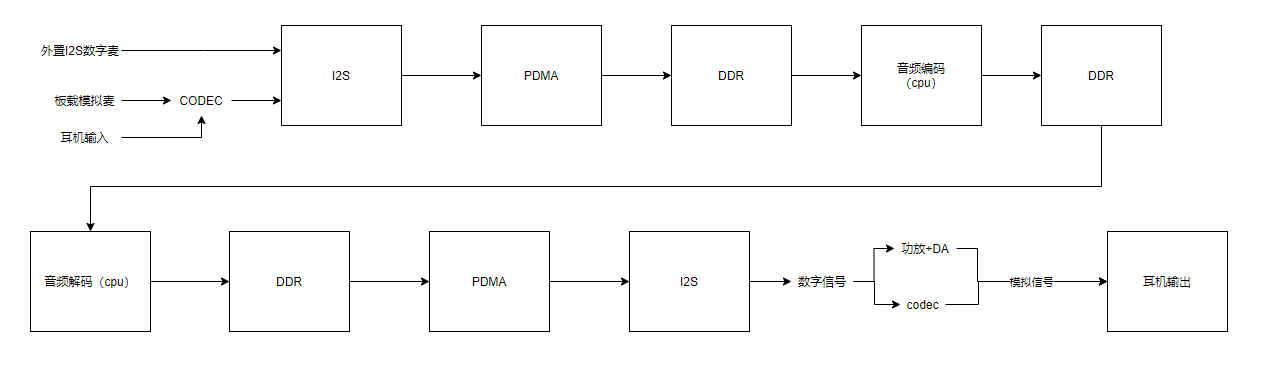

4.4 编解码回环
在小核上运行如下测试程序:./sample_audio -type 2 -samplerate 48000 -enablecodec 1 -channels 2
同时运行ai、adec、aenc、ao模块,将ai(采样率48000,声道数2,采样精度16)绑定aenc(g711a),adec(g711a)绑定ao(采样率48000,声道数2,采样精度16),从aenc获取到的数据发送到adec,进而实现回环效果。
