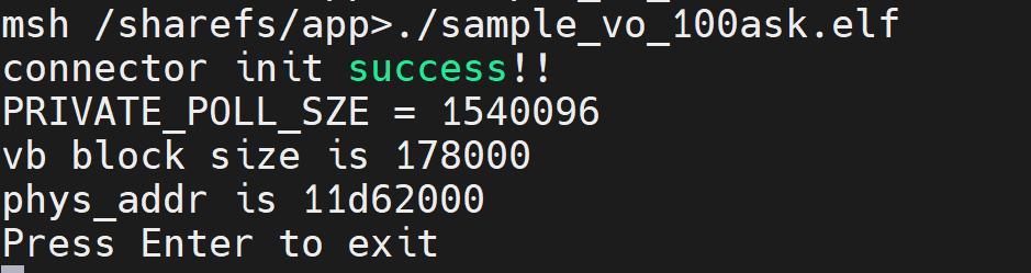

2.运行及效果​
将显示的图像传输至开发板
adb push disney_480x800_argb8888.yuv /sharefs/app
传输完成后运行对应示例:
image-20241024114731099
