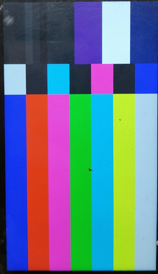

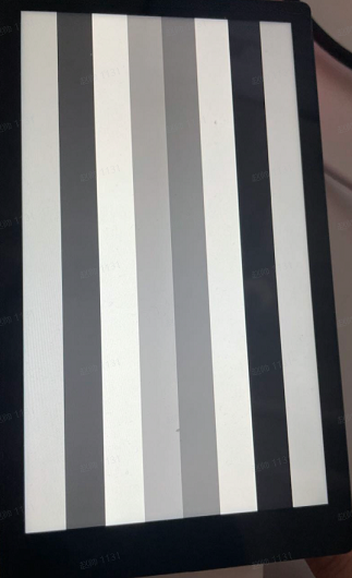

dsi 自测模式demo 运行
./sample_vo.elf 2
会在屏幕上显示color bar 的图像,具体如下:
背景图案 描述已自动生成

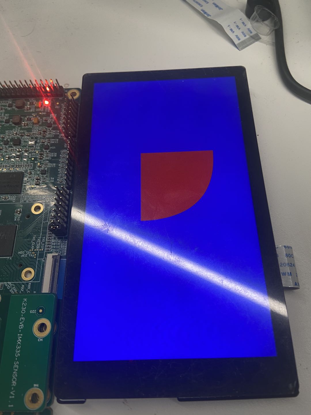

    ./sample_vo.elf 9
    然后按一次回车vvi 开始发送argb 的数据,在按一次回车,程序退出
    显示效果为红绿蓝三原色交替显示,效果如下:

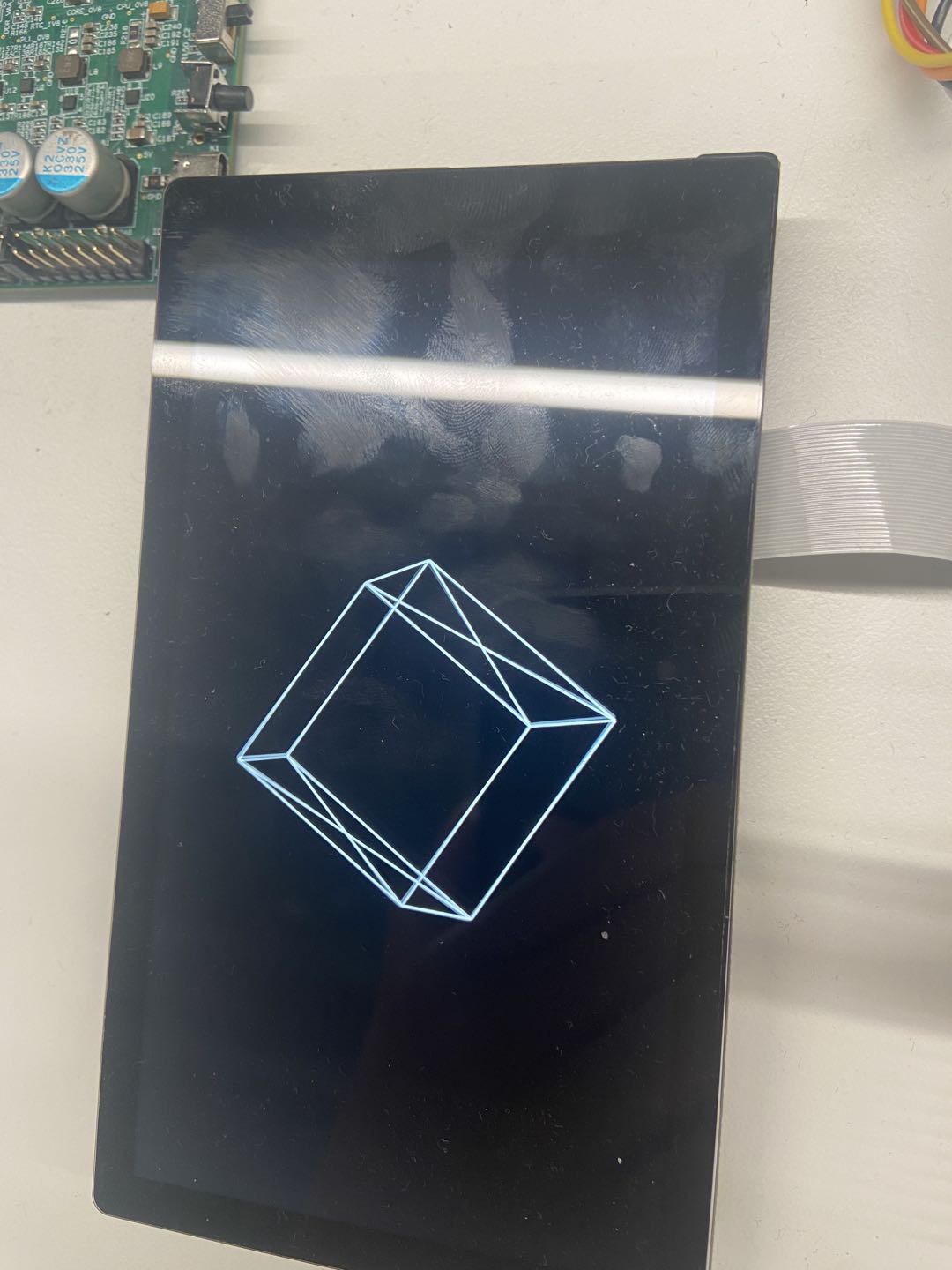

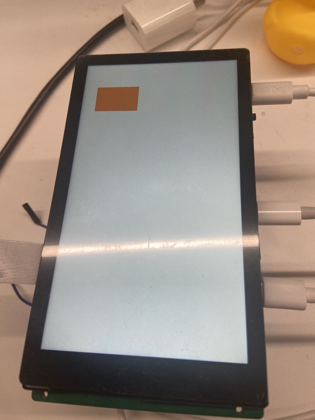

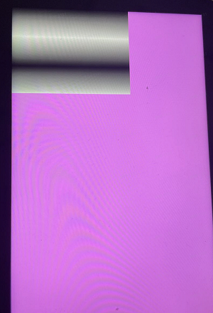

    ./sample_vo.elf 7
    执行完命令后、按一次回车用户层插入一张图片、再按一次回车程序退出
    显示效果如下:
    图片描述

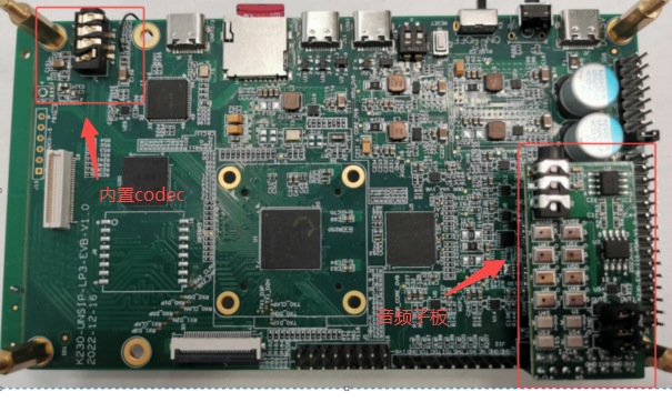

可以使用内置codec或外接设备(音频子板)来测试音频相关功能。使用内置codec可以测试一组I2S音频输入和输出及audio codec相关功能,使用音频子板可以测试2组i2s音频输入输出和4组pdm音频输入功能。
audio hw
2.5.2.6 注意事项​
  1. 内置codec最大采样精度支持24bit,32bit不支持;因此使用内置codec测试i2s音频输入输出时,只支持16/24 bit采样精度。
  2. 音频子板i2s收发回环测试,只支持32bit采样精度。原因如下:
    音频子板采集使用MSM261S3526Z0CM硅麦克风,为I2S Philips格式;音频子板输出使用codec tm8211,为i2s 右对齐格式,16bit采样。右因 i2s模块收发使用同一个ws,收发同时运行只能配置一种i2s 对齐格式。为正确获取音频数据,需适配MSM261S3526Z0CM硅麦克风,因此i2s收发配置为I2S Philips格式。但是此时输出为右对齐格式,所以输出数据就会损失精度。但使用32bit精度收发时,不受i2s对齐格式显示,因此无影响。
    如果单独测试音频输入或者音频输出,不受采样精度影响,16/24/32bit都支持。
  3. 使用音频子板采集音频时,采样率支持范围(8k~48k).
    音频子板采集模块使用MSM261S3526Z0CM硅麦克风,最大时钟为4MHZ。当采样率为96k(6.144MHZ)和192k(12.288MHZ)时,从音频子板上采集到的声音会异常。
2.5.3 依赖资源​

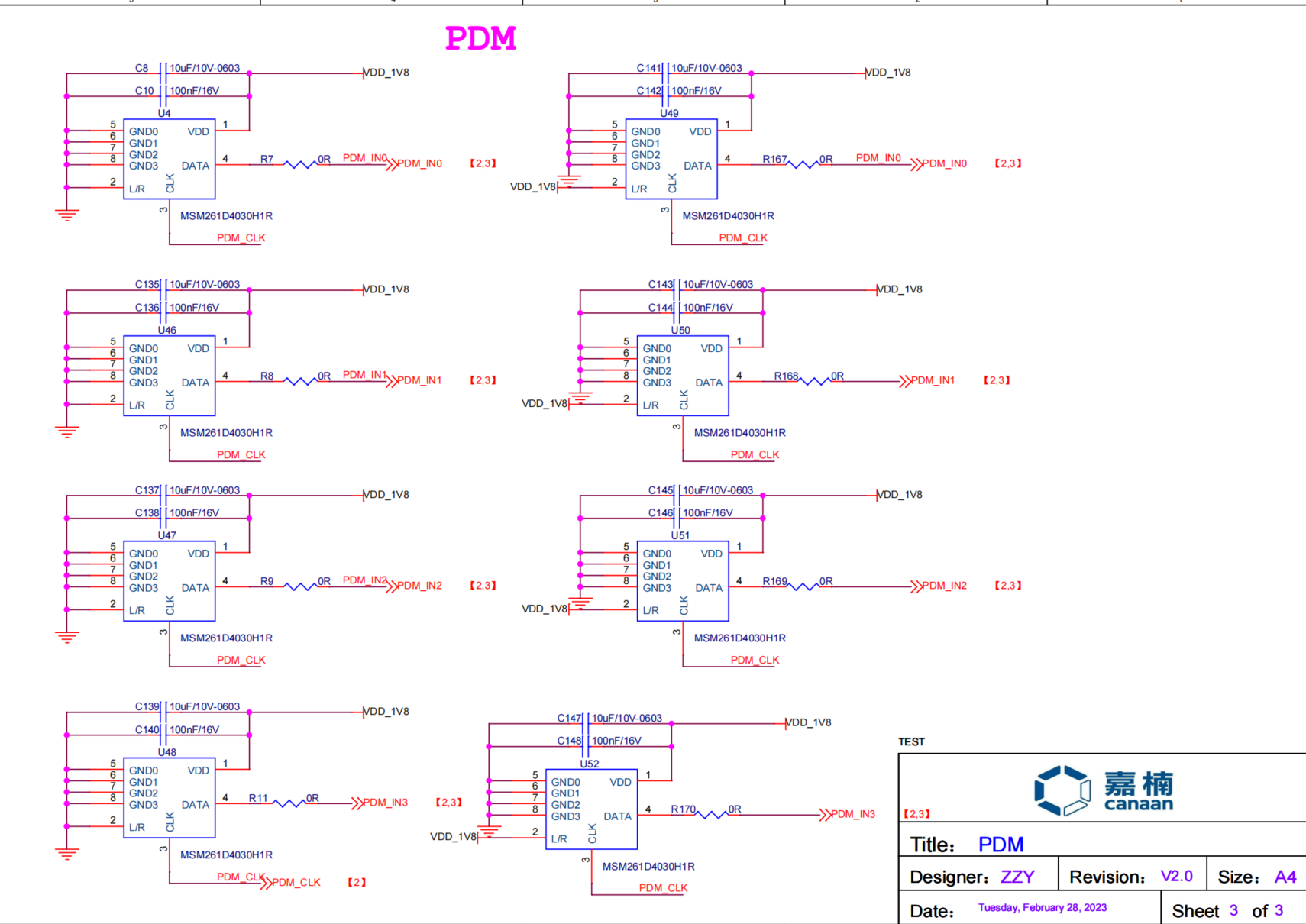

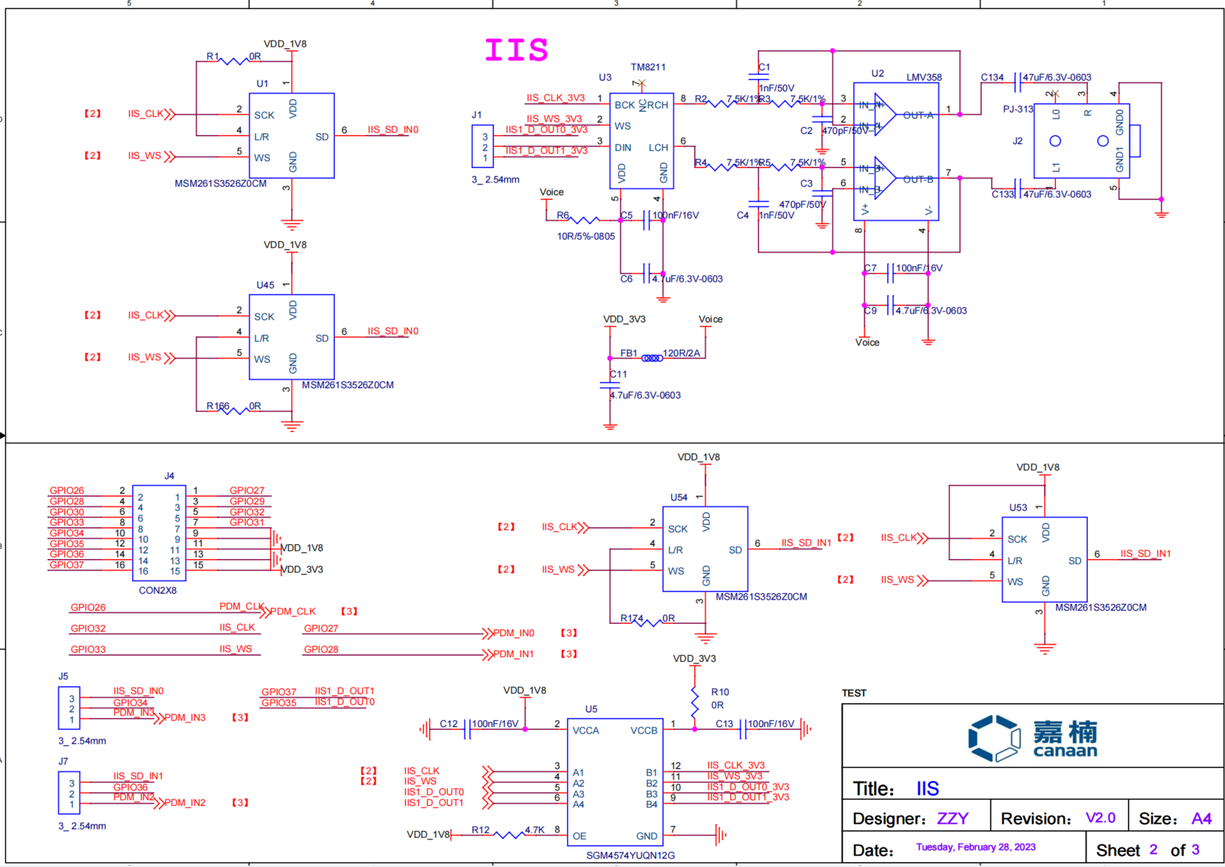

  1. 音频测试依赖音频子板。
音频子板原理图如下:
图示, 示意图 描述已自动生成
图示, 示意图 描述已自动生成

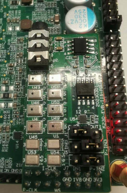

当测试i2s输入输出时,音频子板可通过跳线帽如下连接:
Jumper caps for i2s

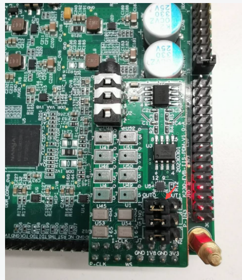

pdm音频采集,当采集第0组pdm通道或第1组pdm通道数据时,使用引脚与i2s引脚没有冲突。
当使用第2组和第3组pdm通道时,需要使用跳线帽切换到pdm通道模式,具体如下:
Jumper caps for pdm

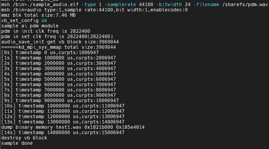

2.5.4.2.2 pdm音频输入测试​
  • 输入./sample_audio.elf -type 1来采集15s中的pcm音频数据
  • -samplerate选项来选择采集不同采样率的音频
  • -bitwidth 来来设置不同的采样精度
  • -enablecodec设置是否使用内置codec。采集15s数据后,demo自动退出,并保存数据到文件中。
demo实现思路:该测试通过循环调用api函数:kd_mpi_ai_get_frame和kd_mpi_ai_release_frame来采集数据。注意pdm对应的ai dev号为1.
pdm in log

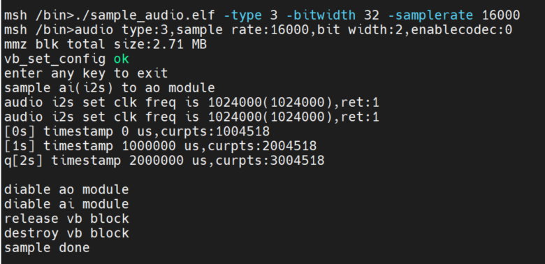

2.5.4.2.4 I2S音频输入输出api接口测试​
输入./sample_audio.elf -type 3 -bitwidth 32,通过api接口实时测试音频输入输出功能。
通过调用api接口:kd_mpi_ai_get_frame获取音频数据并调用kd_mpi_ao_send_frame输出音频数据来测试音频输入和输出整体功能。用户可以按任意键来退出该功能测试。测试过程中会实时输出ai采集到的时间戳信息。
文本 描述已自动生成

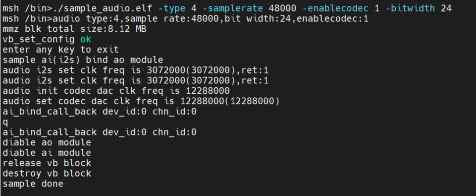

2.5.4.2.5 I2S音频输入和输出模块的系统绑定测试​
输入./sample_audio.elf -type 4,通过ai和ao模块绑定实时测试音频输入输出功能。
通过调用系统绑定api接口:kd_mpi_sys_bind将ai和ao模块绑定,来测试音频输入和输出整体功能。用户可以按任意键来退出该功能测试。
文本 描述已自动生成

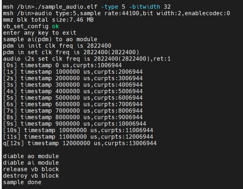

2.5.4.2.6 pdm音频输入,i2s输出api接口测试​
输入./sample_audio.elf -type 5 -bitwidth 32,通过api接口实时测试音频输入输出功能。
通过调用api接口:kd_mpi_ai_get_frame获取音频数据并调用kd_mpi_ao_send_frame输出音频数据来测试音频输入和输出整体功能。用户可以按任意键来退出该功能测试。测试过程中会实时输出ai采集到的时间戳信息。pdm in i2s out log

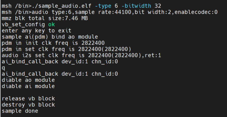

输入./sample_audio.elf -type 6 -bitwidth 32,通过ai和ao模块绑定实时测试音频输入输出功能。
pdm in is2 out bind

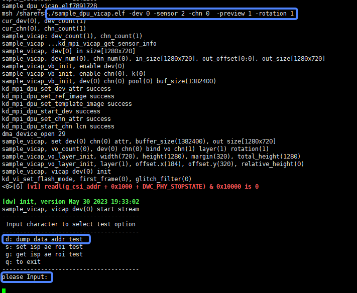

  1. 在k230_sdk目录下执行make mpp-clean && rt-smart && make build-image,将大核的修改编译进sd卡镜像中,会在k230_sdk/output/k230_evb_defconfig/images/目录下生成镜像文件sysimage-sdcard.img。

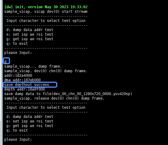

2.6.4.2 执行​
  1. 将 src/big/mpp/userapps/sample/elf/sample_vicap.elf文件拷贝至本地指定的目录
  2. 将该目录通过nfs挂载至小核Linux的/sharefs
  3. 在大核端,通过cd /sharefs 命令进入/sharefs
  4. 在该目录下执行./sample_vicap命令获取命令帮助信息
当输入:sample_vicap命令后打印如下提示信息:
usage: ./sample_vicap -mode 0 -dev 0 -sensor 0 -chn 0 -chn 1 -ow 640 -oh 480 -preview 1 -rotation 1
Options:
-mode: vicap work mode[0: online mode, 1: offline mode. only offline mode support multiple sensor input] default 0
-dev: vicap device id[0,1,2] default 0
-dw: enable dewarp[0,1] default 0
-sensor: sensor type[0: ov9732@1280x720, 1: ov9286_ir@1280x720], 2: ov9286_speckle@1280x720]
-ae: ae status[0: disable AE, 1: enable AE] default enable
-awb: awb status[0: disable AWB, 1: enable AWb] default enable
-chn: vicap output channel id[0,1,2] default 0
-ow: the output image width, default same with input width
-oh: the output image height, default same with input height
-ox: the output image start position of x
-oy: the output image start position of y
-crop: crop enable[0: disable, 1: enable]
-ofmt: the output pixel format[0: yuv, 1: rgb888, 2: rgb888p, 3: raw], only channel 0 support raw data, default yuv
-preview: the output preview enable[0: disable, 1: enable], only support 2 output channel preview
-rotation: display rotaion[0: degree 0, 1: degree 90, 2: degree 270, 3: degree 180, 4: unsupport rotaion]
-help: print this help

运行vglite_drm命令,会在LCD屏幕上显示由GPU绘制的图案,再按一次Enter键显示下一个图案,如图所示
第一个图案
第二个图案
2.11.4.5 vglite_cube​
运行vglite_cube命令,会在LCD屏幕上显示由GPU绘制的旋转的正方体,如下图所示
Cube
这个demo运行时内核会有大量的打印消息,如果不希望显示这些消息可以降低内核打印级别
sysctl -w kernel.printk=6

modetest -M canaan-drm -D 0 -a -s 38@36:1080x1920-30 -P 31@36:1080x1920@NV12 -v -F smpte
执行完上述命令,会在LCD屏幕上显示彩条,具体如下所示:
图片描述

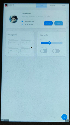

2.13.4.2 执行​
lvgl_demo_widgets
执行完上述命令,会在LCD屏幕上显示配置界面,可以通过触摸屏进行相关配置,具体如下所示:
图片描述

  2. 使用命令./sample_dpu_vicap.elf -dev 0 -sensor 2 -chn 0 -preview 1 -rotation 1启动 demo,输出打印信息如下所示:
    run
  3. 输入d,输出打印信息如下所示:
    save
  4. 输入q,退出程序。

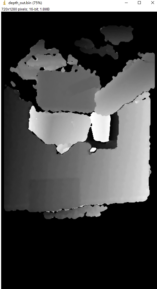

  5. 此时在/sharefs目录下有depth_out.bin文件,此文件即是 dpu 输出的深度图文件,可以用相应软件打开查看。

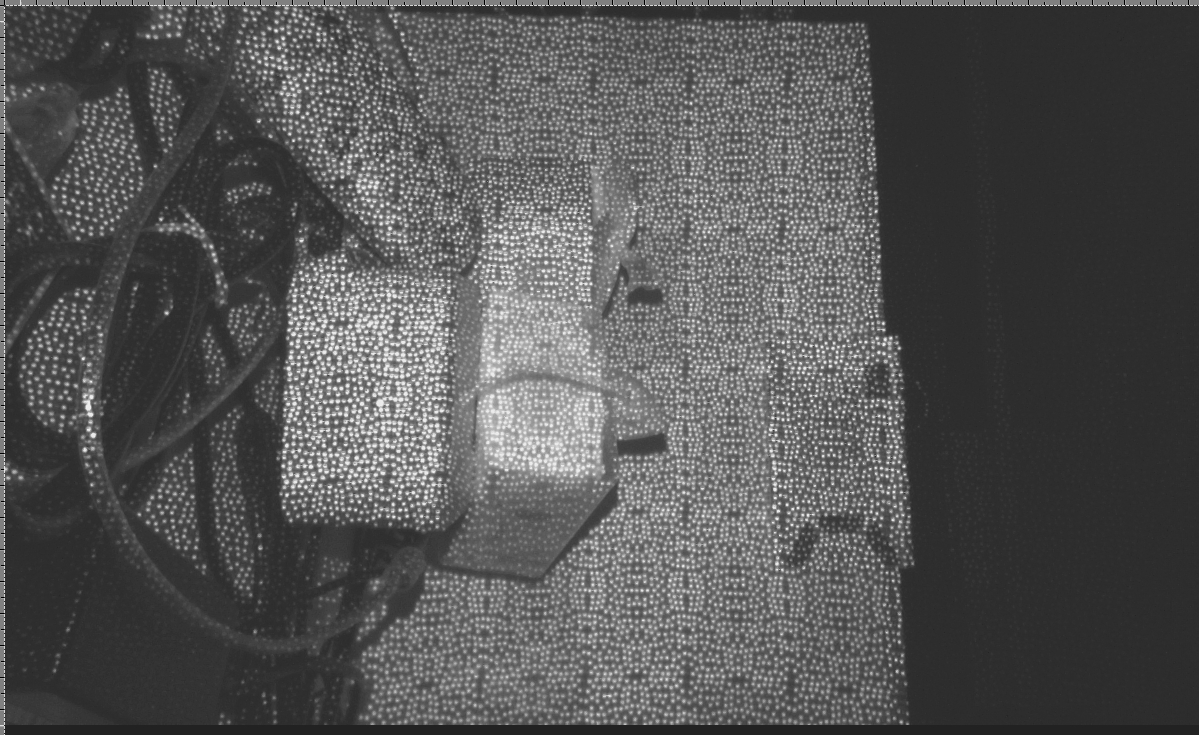

2.16.4.3 效果如下​
  1. 实际场景如下:
    real
  2. sensor 拍摄出来的散斑图如下:
    vicap
  3. dma 顺时针旋转九十度以后的散斑图如下:
    dma

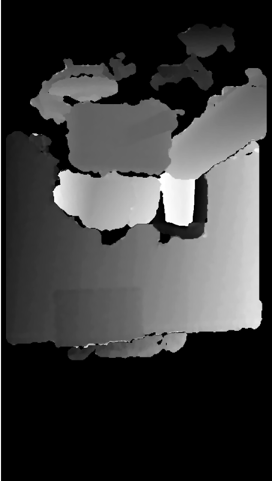

  4. dpu 输出的深度图结果如下:
    dpu

2.19.4.2 执行​
  1. 挂载 nfs,挂载成功以后在大小核都可以看到/sharefs目录,将编译出来的 demo sample_dpu_vo.elf拷贝到服务器的 nfs 目录下,此时在大核 rtt 的/sharefs下也能看到对应的 elf 文件.
  2. 使用命令./sample_dpu_vo.elf启动 demo,此时会在屏幕上显示 dpu 处理后的深度图。
  3. 按’q’退出 demo。
