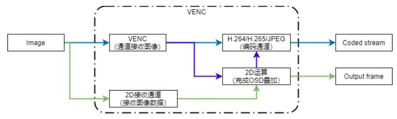

典型的编码流程包括了输入图像的接收、图像内容的遮挡和覆盖、图像的编码、以及码流的输出等过程。
编码模块由VENC接收通道、编码通道、2D接收通道、2D运算模块组成。编码能力和2D运算能力见下表。
编码数据流程图中的绿色箭头所示路径,为单独做2D运算的流程。蓝色箭头所示路径为单独做编码运算的流程。紫色箭头所示路径为先做2D运算再进行编码的流程。

1.1 编码通道​
编码通道作为基本容器,保存编码通道的多种用户设置和管理编码通道的多种内部资源。编码通道完成图像叠加和编码的功能。2D模块实现图像叠加运算,编码器模块实现图像编码,两者既可以单独使用,也可以协同使用。
encode channel

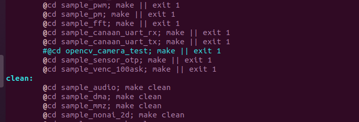

修改k230_sdk/src/big/mpp/userapps/sample目录下的Makefile文件,新增sample_venc_100ask工程的编译规则
@cd sample_venc_100ask; make || exit 1

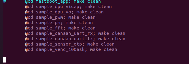

@cd sample_venc_100ask; make clean

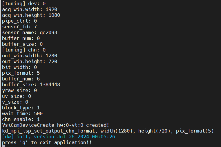

2.运行程序
./sample_venc_100ask.elf 0 -o out.h265
执行完成后效果如下所示:
image-20241021102839994
3.输入q并按下回车即可退出程序。

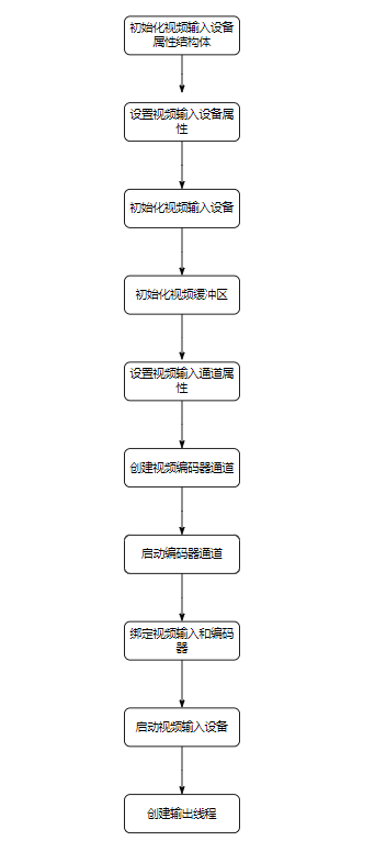

2.4 程序解析​
代码流程图如下所示:
image-20241024154711051
2.4.1 初始化视频输入设备​
// 初始化视频输入设备属性结构体
memset(&dev_attr, 0, sizeof(k_vicap_dev_attr));
// 初始化视频输入通道属性结构体
memset(&chn_attr, 0, sizeof(k_vicap_chn_attr));
// 初始化传感器信息结构体
memset(&sensor_info, 0, sizeof(k_vicap_sensor_info));
// 设置传感器类型
sensor_info.sensor_type = GC2093_MIPI_CSI2_1920X1080_30FPS_10BIT_LINEAR;
ret = kd_mpi_vicap_get_sensor_info(sensor_info.sensor_type, &sensor_info);
2.4.2 设置视频输入设备属性​
dev_attr.acq_win.width = sensor_info.width; // 480
dev_attr.acq_win.height = sensor_info.height; // 800
dev_attr.mode = VICAP_WORK_ONLINE_MODE;
2.4.3 初始化视频输入设备​
ret = kd_mpi_vicap_init(vicap_dev);
2.4.4 初始化视频缓冲区​
sample_vb_init(K_FALSE);
2.4.5 设置视频输入通道属性​
attr.venc_attr.pic_width = width; // 宽
attr.venc_attr.pic_height = height; // 高
attr.venc_attr.stream_buf_size = STREAM_BUF_SIZE; // 流缓冲区大小
attr.venc_attr.stream_buf_cnt = OUTPUT_BUF_CNT; // 流缓冲区数量
attr.rc_attr.rc_mode = rc_mode;
attr.rc_attr.cbr.src_frame_rate = 30;
attr.rc_attr.cbr.dst_frame_rate = 30;
attr.rc_attr.cbr.bit_rate = bitrate;
attr.venc_attr.type = type; // 编码类型
attr.venc_attr.profile = profile;
2.4.6 创建视频编码器通道​
ret = kd_mpi_venc_create_chn(ch, &attr);
2.4.7 启动编码器通道​
ret = kd_mpi_venc_start_chn(ch);
2.4.8 绑定视频输入和编码器​
static void sample_vi_bind_venc(k_u32 chn_id)
k_mpp_chn venc_mpp_chn;
k_mpp_chn vi_mpp_chn;
k_s32 ret;
#ifdef ENABLE_VDSS
vi_mpp_chn.mod_id = K_ID_VICAP;
#else
vi_mpp_chn.mod_id = K_ID_VI;
venc_mpp_chn.mod_id = K_ID_VENC; // 视频编码器通道模块ID
venc_mpp_chn.dev_id = 0; // 视频编码器通道设备ID
venc_mpp_chn.chn_id = chn_id; // 视频编码器通道ID
vi_mpp_chn.dev_id = chn_id;
vi_mpp_chn.chn_id = chn_id;
ret = kd_mpi_sys_bind(&vi_mpp_chn, &venc_mpp_chn);
if (ret)
printf("kd_mpi_sys_bind failed:0x%x\n", ret);
return;
2.4.9 启动视频输入设备​
void sample_vicap_start(k_u32 ch)
#ifdef ENABLE_VDSS
k_s32 ret;
ret = kd_mpi_vdss_start_pipe(0, ch);
CHECK_RET(ret, __func__, __LINE__);
#else
k_s32 ret;
ret = kd_mpi_vicap_start_stream(VICAP_DEV_ID_0);
2.4.10 创建输出线程​
pthread_create(&g_venc_conf.output_tid, NULL, output_thread, &info);
