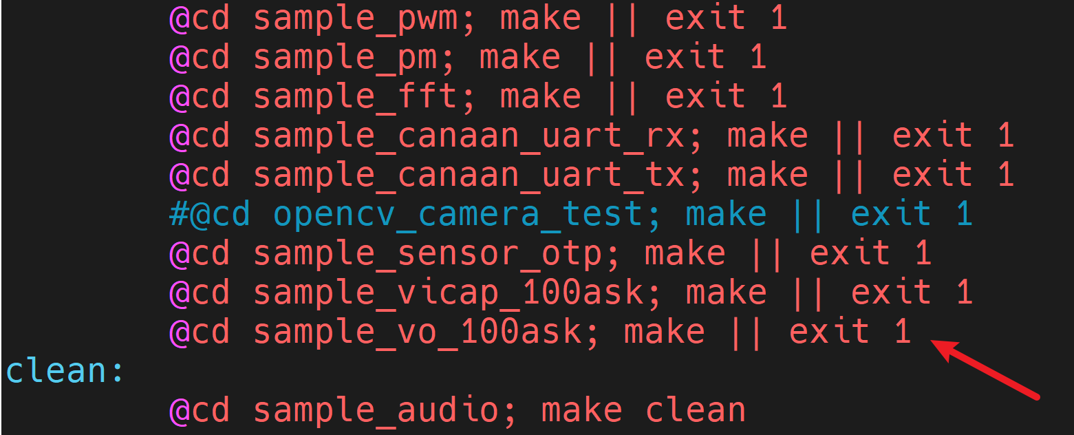

2.1.2 修改Makefile​
修改k230_sdk/src/big/mpp/userapps/sample目录下的Makefile文件,新增sample_vicap_100ask工程的编译规则
@cd sample_vo_100ask; make || exit 1

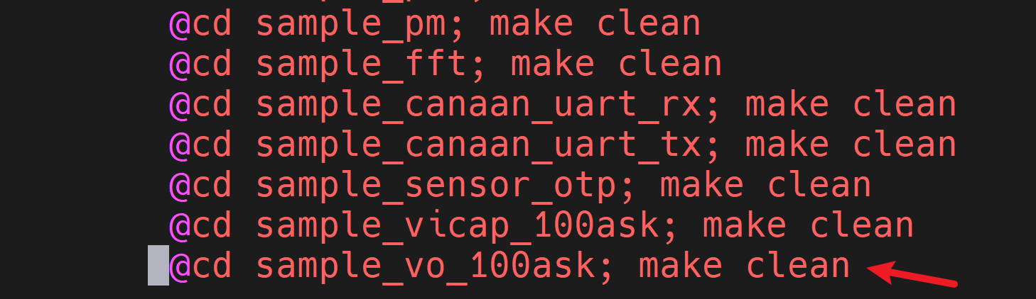

image-20241023152648041
@cd sample_vo_100ask; make clean
image-20241023152708325

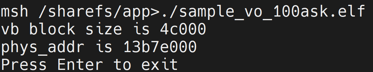

./sample_vo_100ask.elf
执行完成后效果如下所示:
image-20241023153026323
按下回车后,即可退出程序。
