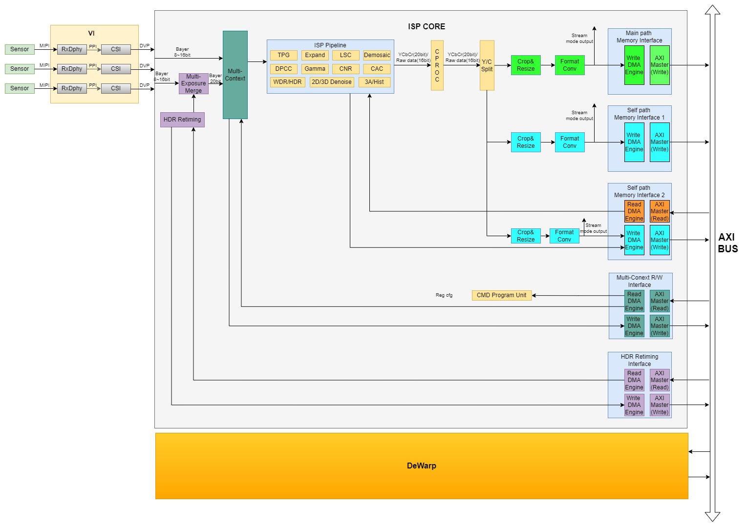

VICAP模块是对整个图像采集处理单元的抽象描述。
VICAP硬件由Sensor,VI,ISP,Dewarp四大模块组成(如下图1-1所示)。最多支持3路sensor同时接入,ISP内部通过的MCM模块实现多路sensor的时分复用管理,多路sensor输出数据通过MCM的Memory Interface的Write接口写入DDR,再通过Read接口读入并装载到ISP Pipeline进行处理。
图示 描述已自动生成
VICAP硬件架构图

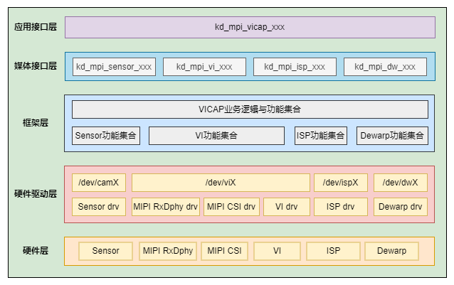

VICAP软件架构如下图所示,从上到下依次是:应用接口层,媒体接口层,系统框架层,驱动层和硬件层。
  • 应用层接口: 提供kd_mapi_vicap_xxx形式的API接口及使用说明。它是对媒体接口层各个子模块提供的功能接口的进一步封装,简化应用开发流程。
  • 媒体接口层:该层由VICAP各个子模块组成,每个子模块提供各自的媒体接口API封装。
  • 框架层:负责VICAP整个系统软件功能与业务逻辑的控制与管理。通过将各个子模块提供的接口与功能整合统一形成一套完整的VICAP系统控制逻辑和流程。
  • 驱动层:VICAP各个硬件模块的内核驱动功能的集合。
硬件层:VICAP各个具体硬件模块的集合,包括sensor。
图形用户界面, 文本, 应用程序 描述已自动生成

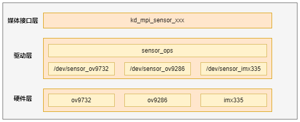

Sensor模块系统架构如下图所示:
图形用户界面, 应用程序, 电子邮件 描述已自动生成
从上到下依次是:媒体接口层,硬件驱动层以及硬件层
  • 媒体接口层:提供kd_mpi_sensor_xxx接口给外部模块操作和访问sensor设备。
  • 驱动层:该层主要包两部分,分别是:sensor_dev,sensor_drv。
  • sensor_dev:负责设备驱动文件的注册,提供文件操作接口的实现流程。通过注册设备文件节点/dev/sensorxx供用户空间的程序访问内核驱动。
  • sensor_drv:具体sensor的硬件驱动,并将针对sensor的操作封装为统一的接口。
  • 硬件层:sensor模组硬件,当前系统中最多同时支持三路硬件sensor。

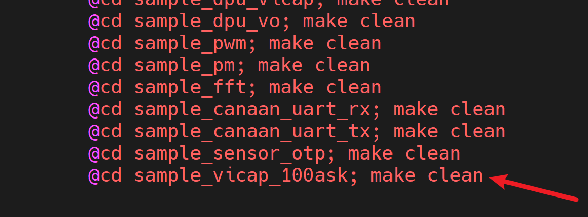

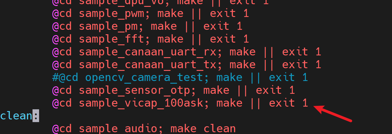

2.1.2 修改Makefile​
修改k230_sdk/src/big/mpp/userapps/sample目录下的Makefile文件,新增sample_vicap_100ask工程的编译规则
@cd sample_vicap_100ask; make || exit 1
image-20240822192701966
@cd sample_vicap_100ask; make clean
image-20240822192716899

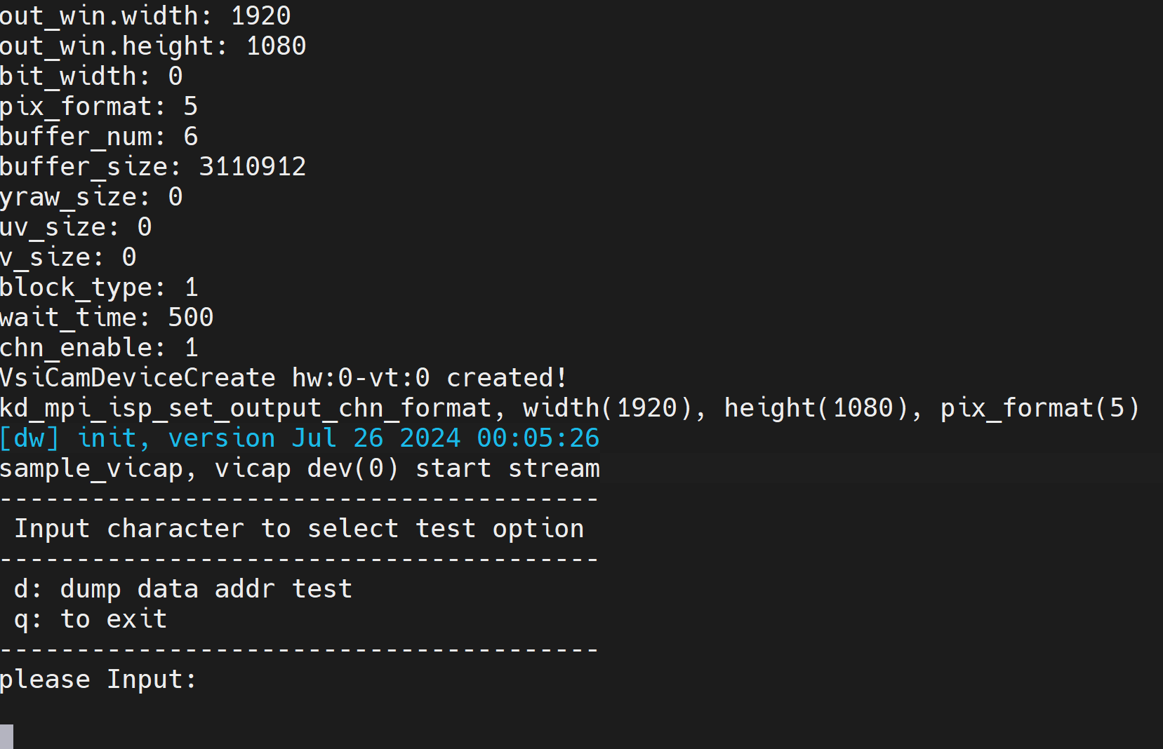

2.运行程序
./sample_vicap_100ask.elf -dev 0
执行完成后效果如下所示:
image-20240822194628638

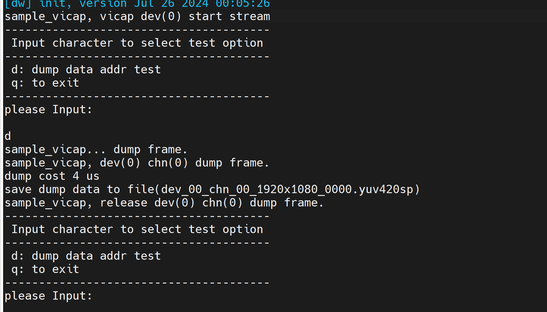

3.输入d并按下回车即可保存视频帧,文件会保存在当前路径,文件名称为:dev_00_chn_00_1920x1080_0000.yuv420sp
image-20240822194736170
4.输入q并按下回车即可退出程序。

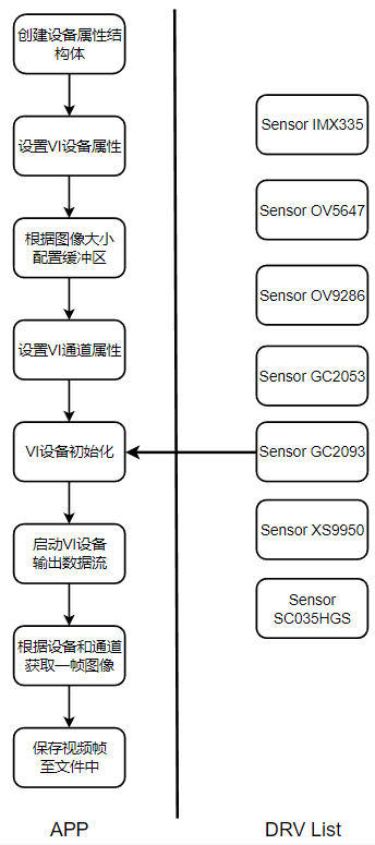

代码流程图如下所示:
image-20240822191948269
