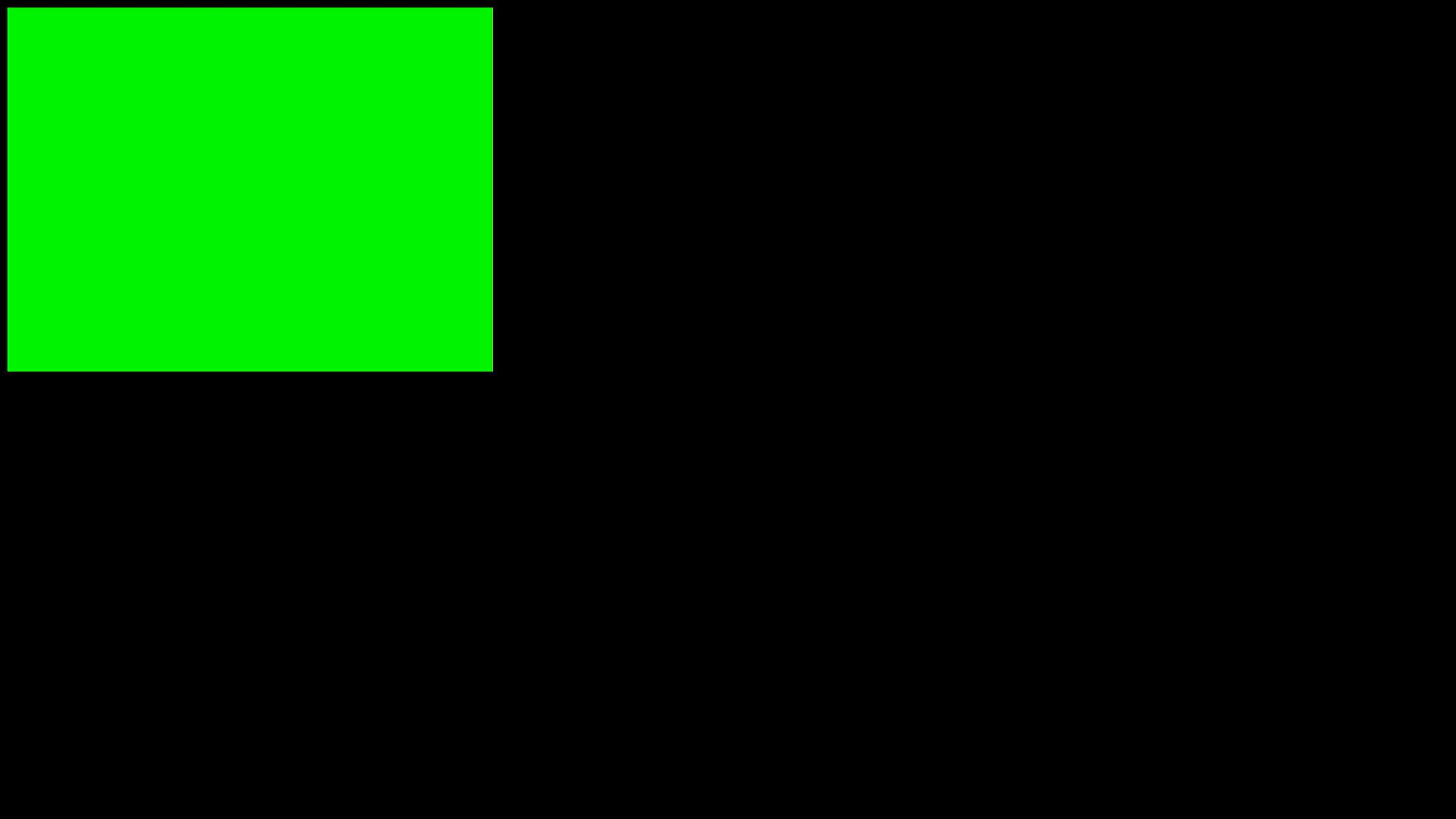

执行完命令后、按一次回车会插入一张纯绿色图片、再按一次回车程序退出
显示效果如下:

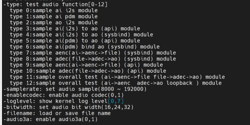

进入rt-smart系统后,进入/sharefs/app目录下,sample_audio.elf为测试demo。
  • 可输入./sample_audio.elf -help查看demo使用方法。
  • -type选项来测试不同模块功能;
  • -samplerate选项来配置音频输入和输出不同采样率(8k-192k),默认为44.1k;
  • -enablecodec使用内置codec或者片外的音频子板;
  • -loglevel打印内核日志等级;
  • -bitwidth设置音频采样精度(16/24/32);
  • -filename加载或存储wav/g711文件名称。

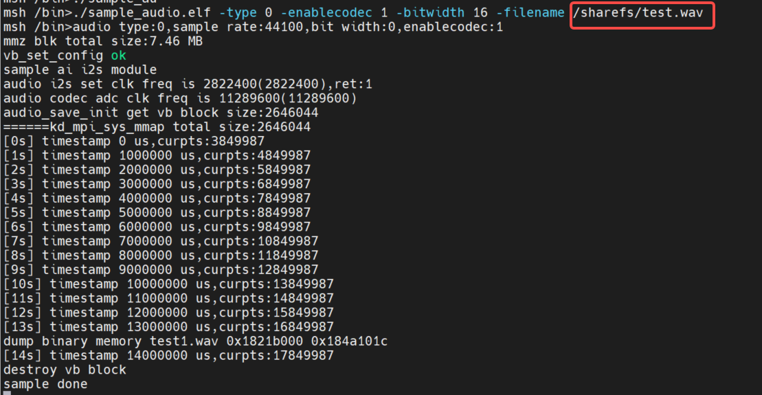

2.5.3.2.1 I2S音频输入测试​
  • 输入./sample_audio.elf -type 0来采集15s中的pcm音频数据,
  • -samplerate选项来选择采集不同采样率的音频,
  • -bitwidth 来来设置不同的采样精度,
  • -enablecodec设置是否使用内置codec,
  • -filename 保存数据到文件。采集15s数据后,demo自动退出。
demo实现思路:该测试通过循环调用api函数:kd_mpi_ai_get_frame和kd_mpi_ai_release_frame来采集数据。注意i2s对应的ai dev号为0。
i2s input

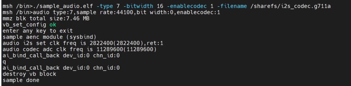

系统绑定方式:./sample_audio.elf -type 7 -bitwidth 16 -enablecodec 1 -filename /sharefs/i2s_codec.g711a
audio enc bind log

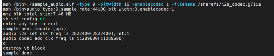

api接口方式:./sample_audio.elf -type 9 -bitwidth 16 -enablecodec 1 -filename /sharefs/i2s_codec.g711a
audio enc log

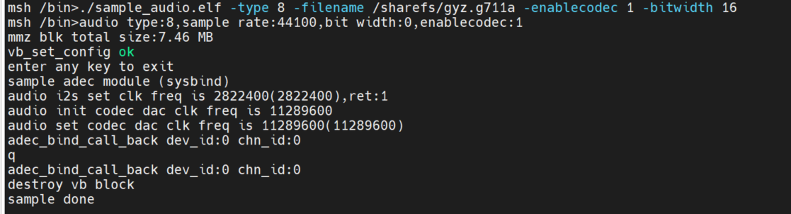

系统绑定方式:./sample_audio.elf -type 8 -filename /sharefs/gyz.g711a -enablecodec 1 -bitwidth 16
audio dec bind

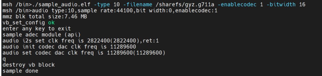

api接口方式:./sample_audio.elf -type 10 -filename /sharefs/gyz.g711a -enablecodec 1 -bitwidth 16
audio dec

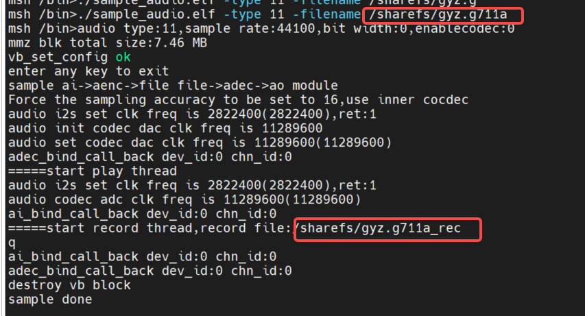

2.5.3.2.7 音频全流程测试​
1)录制模块ai->aenc->file 和播放模块 file->adec->ao 两条链路同时运行,模拟语音对讲的场景。使用内置codec,16bit精度来模拟。-filename来选择待播放的文件,为g711a格式,-samplerate选择采样精度。录制文件名称:为播放文件名称后+_rec:如-filename为/sharefs/test.g711a,则录制文件名为:/sharefs/test.g711a_rec.
图片描述

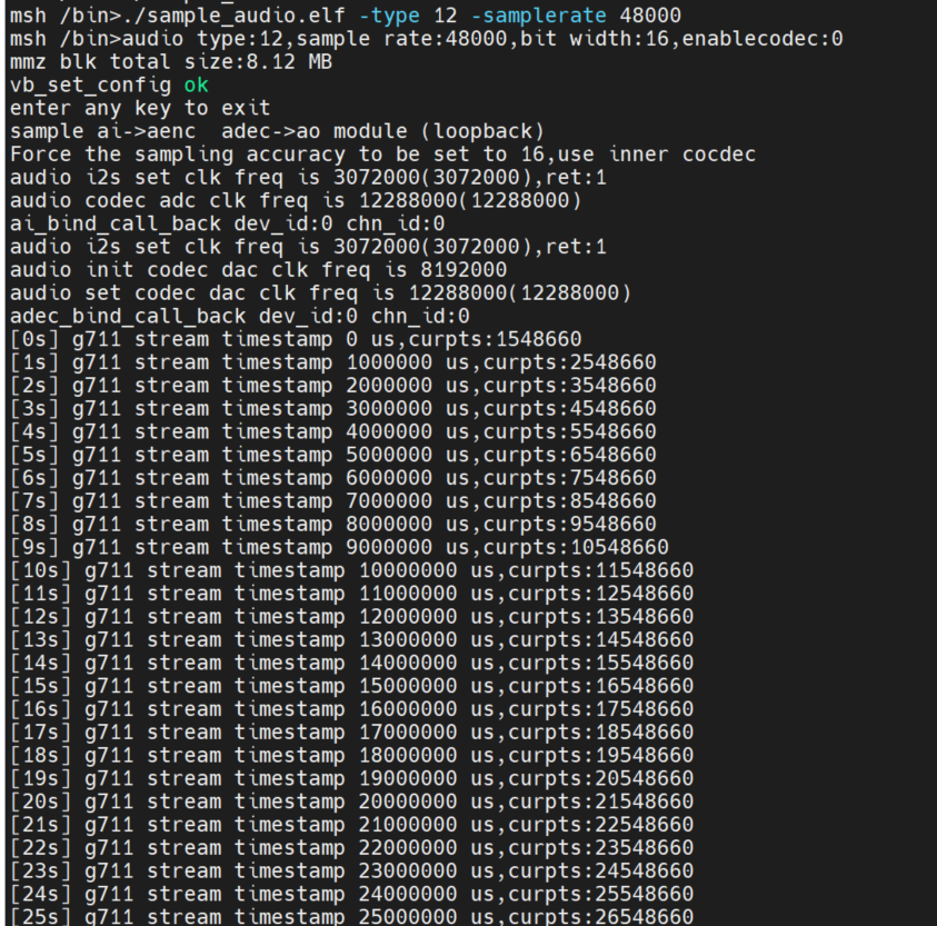

2)ai->aenc ,adec->ao两条链路绑定回环测试。使用内置codec,16bit精度来模拟。
同时测试g711编码后的stream 时间戳。
图片描述

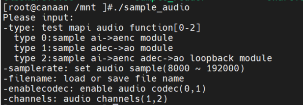

确保大核已启动核间通信进程:先确认小核加载k_ipcm.ko模块,再确认大核启动:/sharefs/app/sample_sys_init.elf &
  • 可输入/mnt/sample_audio -help查看demo使用方法。
  • -type选项来测试不同模块功能。
  • -samplerate选项来配置音频输入和输出不同采样率(8k-192k),默认为44.1k。
  • -enablecodec使用内置codec或者片外的音频子板,默认使用内置codec。
  • -filename加载或存储g711文件名称。
  • -channels:指定声道数。8

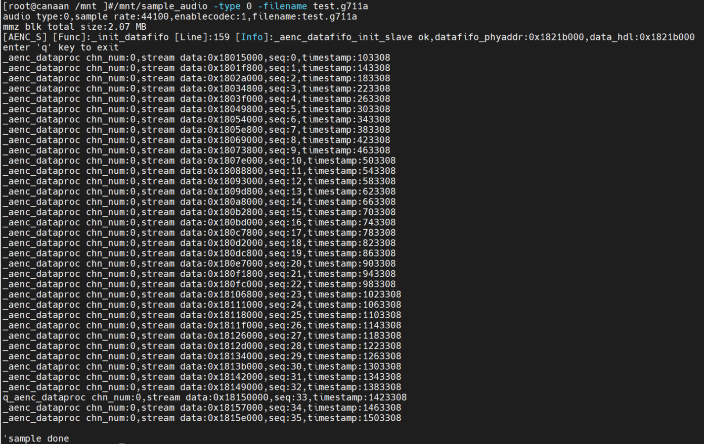

  • ai->aenc测试
小核上执行命令:/mnt/sample_audio -type 0 -filename test.g711a,按q键可退出测试。demo能够实时采集音频数据并编码成g711a格式并保存到文件中。 image-20230530102014642

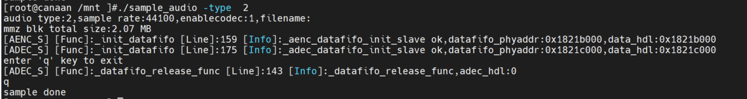

  • ai->aenc adec->ao loopback测试
小核上执行命令:/mnt/sample_audio -type 2 ,按q键可退出测试。demo能够实时采集音频数据并编码成g711a格式,再解码g711a格式数据后播放输出。 image-20230530102916366

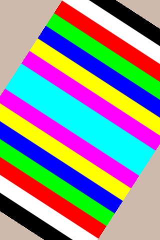

小核运行tiger命令,执行完成后在当前目录下生成tiger.png,如下图所示
老虎图像

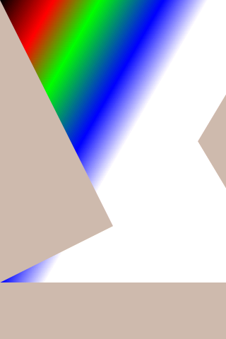

2.9.4.2 linearGrad​
小核运行linearGrad命令,执行完成后在当前目录生成linearGrad.png,如下图所示
线性渐变

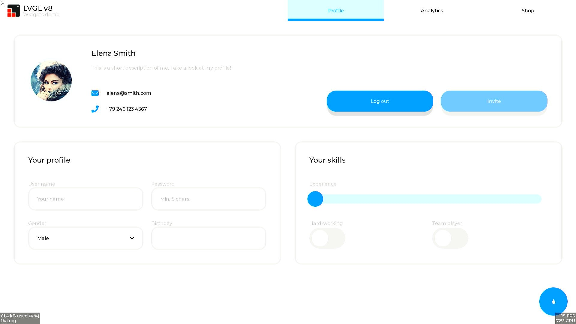

2.11 LVGL demo​
2.11.1 demo使用简介​
该demo运行在K230小核的Linux系统上,会在HDMI显示器上显示一个配置界面。
2.11.3 依赖资源​
HDMI显示器
2.11.3 使用说明​
2.11.3.1 编译​
软件编译参考release sdk软件包中的README.md
2.11.3.2 执行​
lvgl_demo_widgets
执行完上述命令,会在HDMI显示器上显示配置界面,具体如下所示:
图片描述

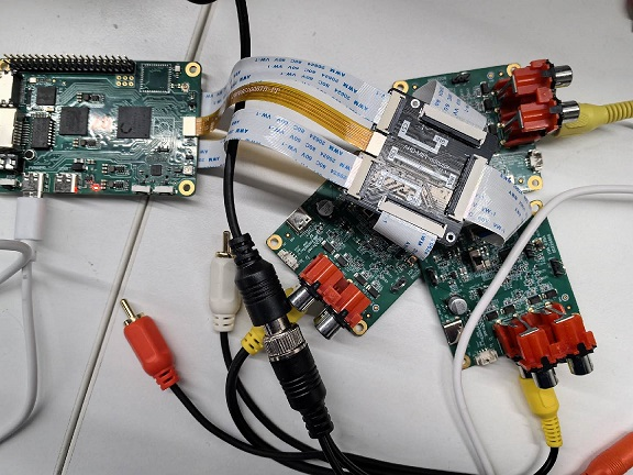

依赖特殊的转接板硬件,见下图:
图片描述
