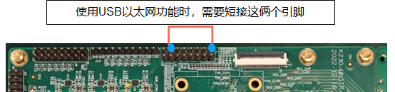

- 杜邦线一根,按下图连接USB0_OTG_EN和高电平

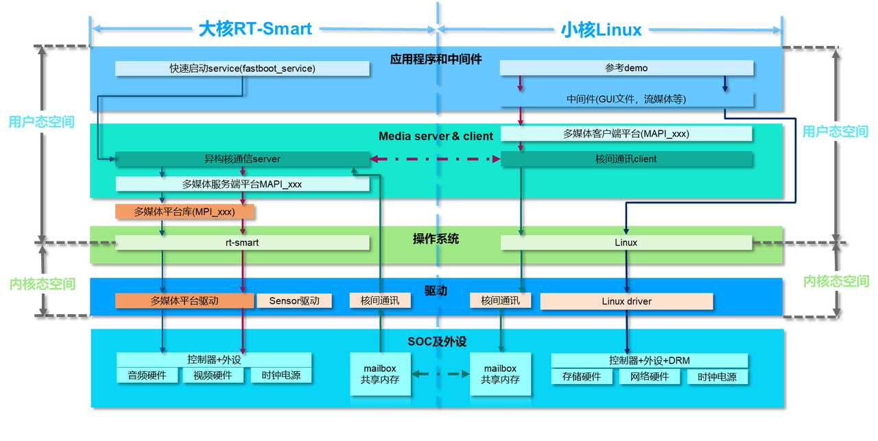

K230 SDK采用双核架构,小核运行linux系统,实现网络控制服务。大核运行RTT系统,实现对音视频硬件的控制。小核在启动过程中负责引导大核。大小核通过核间通信进行消息通信和内存共享。多媒体软件架构如下:

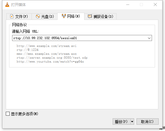

rtsp://ip:8554/session0和rtsp://ip:8554/session01的url地址,可通过vlc拉取对应的流进行播放。 vlc拉流方式:媒体->打开网络串流->在打开的窗口中输入对应的url。
