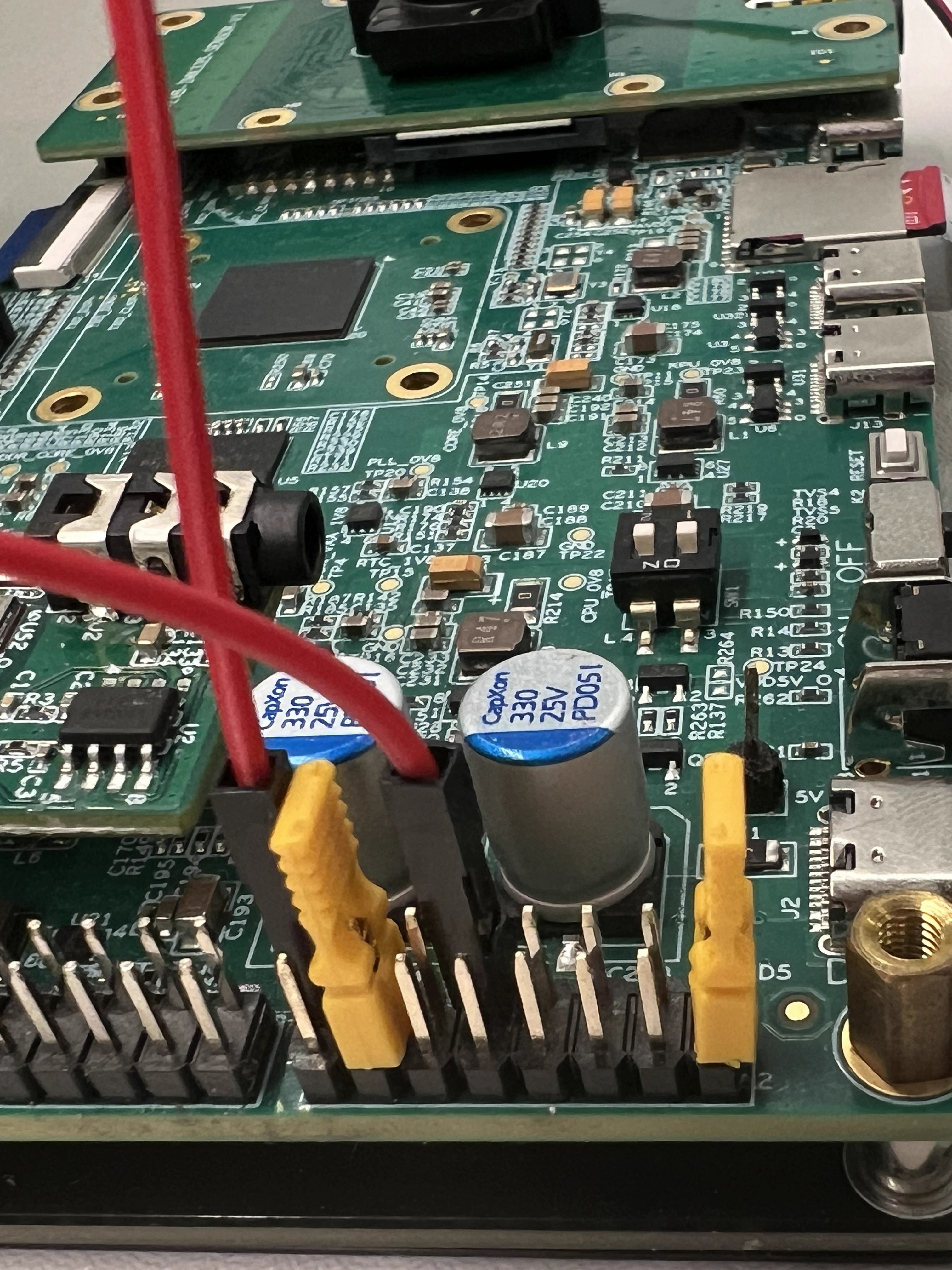

猫眼镜像为自启动模式,烧录猫眼镜像后,需要分别将J1的1、2引脚,13、14引脚,9、15引脚两两短接,如下图所示。
