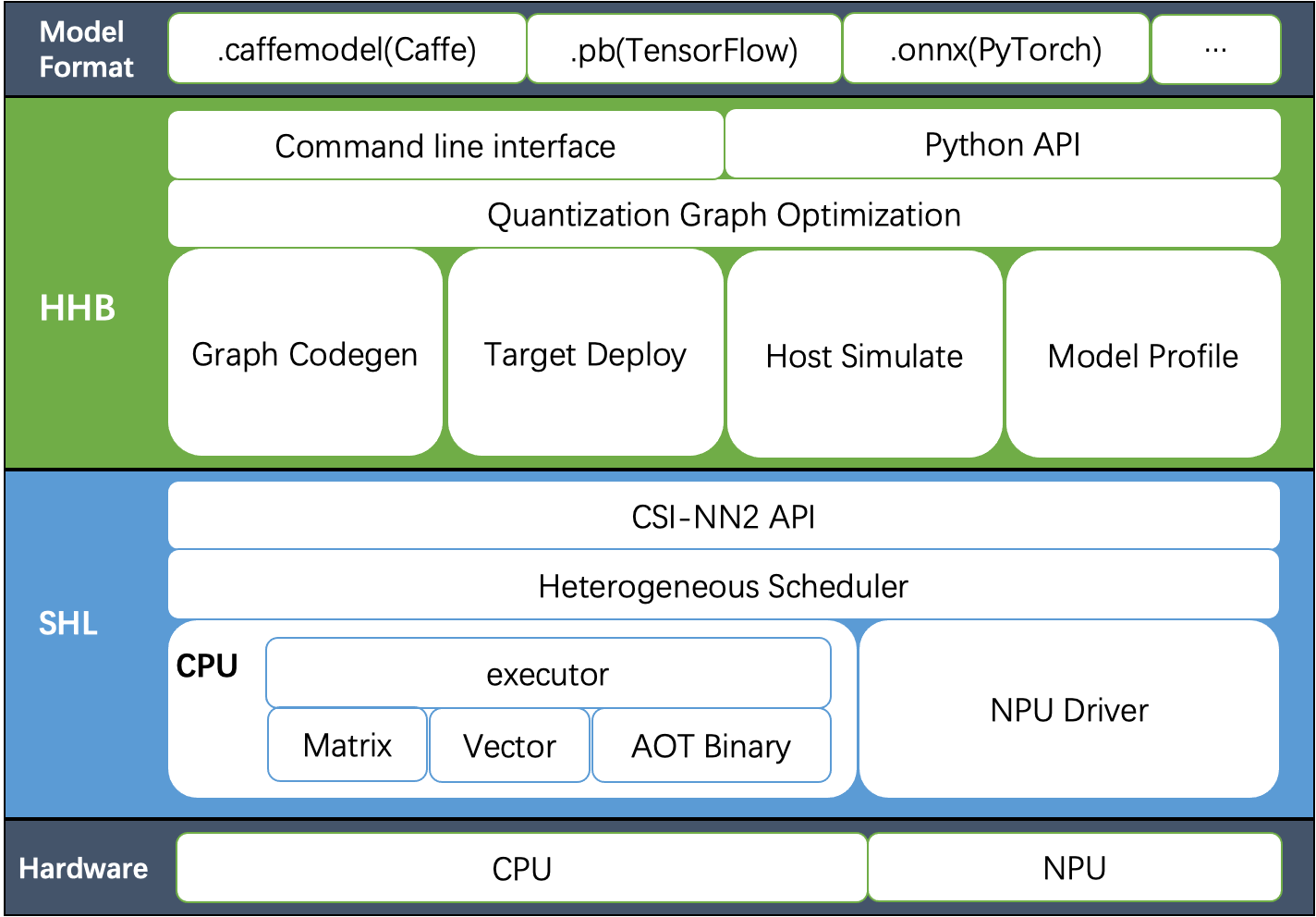

HHB 以开源项目 TVM 为基础架构,添加了丰富的命令行选项提供命令模式;预置了多类量化算法适配不同平台可支持的数据类型;根据不同平台特点,输出调用 SHL 的 C 代码,或者直接输出可执行的二进制。
HHB 框架结构
