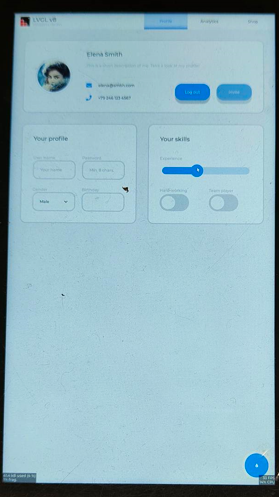

1.7 运行lv_demo_widgets​
lvgl_demo_widgets
执行完上述命令,会在LCD屏幕上显示配置界面,可以通过触摸屏进行相关配置,具体如下所示:
显示内容
